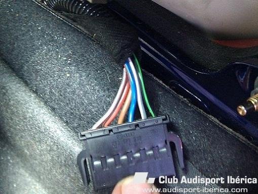

mikela4 Publicado 25 de Marzo del 2018 Denunciar Publicado 25 de Marzo del 2018 Yo miraria bien el mismo enchufe del piloto y los contactos del piloto, antes de nada. A veces, por la humedad pasan cosas raras... Responder
tente Publicado 25 de Marzo del 2018 Autor Denunciar Publicado 25 de Marzo del 2018 El enchufe del piloto podría ser porque además por esa zona tengo entradas de agua cuando llueve mucho. Del piloto descartado porque ya hice pruebas y funciona bien. Mi pregunta es, a alguien del foro le ha pasado que el enchufe del piloto le haya dado corto y le saltase un fusible???? Responder
mikela4 Publicado 25 de Marzo del 2018 Denunciar Publicado 25 de Marzo del 2018 No tiene que pasarle a nadie, es logico que un cortocircuito haga saltar un fusible! Y si dices que tienes entradas de agua en la zona, pues yo casi apostaria por el enchufe ! Desmontalo y limpialo bien, despues pon un fusible de 5 A, porque con el de 10 te juegas un calentamiento de cables que no te va a gustar ! Responder
tente Publicado 25 de Marzo del 2018 Autor Denunciar Publicado 25 de Marzo del 2018 hace 7 horas, mikela4 dijo: No tiene que pasarle a nadie, es logico que un cortocircuito haga saltar un fusible! Y si dices que tienes entradas de agua en la zona, pues yo casi apostaria por el enchufe ! Desmontalo y limpialo bien, despues pon un fusible de 5 A, porque con el de 10 te juegas un calentamiento de cables que no te va a gustar ! Mikela4 mi preguta es porque no se si es tan normal o logico que una ficha (enchufe) de cables pueda ponerse en corto porque es algo muy simple y a la vista no veo que puedan tocarse algun cable con otro. Por cierto esa ficha se puede abrir y limpiar? Espero que todos entiendan que me refiero al conector que alimenta el piloto trasero. Responder
mikela4 Publicado 26 de Marzo del 2018 Denunciar Publicado 26 de Marzo del 2018 Con la humedad, ya sabes que el agua y la corriente no son muy amigos...por muy simple que parezca. No tienen que llegar a tocarse uno con el otro los cables. Si, este enchufe se puede abrir, mira en los laterales de la parte donde los cables, veras dos pestañas. Pero si el enchufe de la foto es el el tuyo, no tiene mucha pinta de que este mal. Miralo en todo caso, y luego revisa bien la parte del piloto donde se enchufa la clavija esta. Yo te digo que hagas esto, para descartarlo y empezar con lo mas barato y mas facil. Responder
tente Publicado 27 de Marzo del 2018 Autor Denunciar Publicado 27 de Marzo del 2018 hace 15 horas, mikela4 dijo: Con la humedad, ya sabes que el agua y la corriente no son muy amigos...por muy simple que parezca. No tienen que llegar a tocarse uno con el otro los cables. Si, este enchufe se puede abrir, mira en los laterales de la parte donde los cables, veras dos pestañas. Pero si el enchufe de la foto es el el tuyo, no tiene mucha pinta de que este mal. Miralo en todo caso, y luego revisa bien la parte del piloto donde se enchufa la clavija esta. Yo te digo que hagas esto, para descartarlo y empezar con lo mas barato y mas facil. El de la foto no es el mío pero está parecido de todas formas lo revisaré para como bien dices ir descartando cosas. Gracias por tu ayuda. Responder
