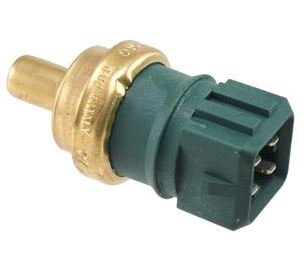

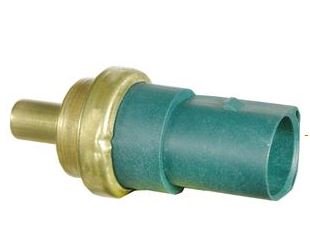

Betito777 Publicado 23 de Marzo del 2018 Denunciar Compartir Publicado 23 de Marzo del 2018 Amigos: De nuevo aqui con mas fallas en el coche. El carro se jalonea terriblemente al ir acelerando, pierde potencia en ocaciones y en ralenti como que se ahoga. ademas esta gastango combustible terriblemente. El escaneo registra el codigo P0118, Falla en el sensor G62. Esto tiene sentido? ahora bien buscando el sensor me he topado con dos diferentes, cual de los dos es el correcto? Agradezco su ayuda!!! Responder Enlace al comentario Compartir en otros sitios web More sharing options...
Athabasco Publicado 23 de Marzo del 2018 Denunciar Compartir Publicado 23 de Marzo del 2018 Por el año del coche, tiene que ser el de abajo el que lleva el conector cuadrado. Podria tener sentido ya que de los cuatro cables dos van para el cuadro (y clima) y los otros dos va a la ECU, por lo que si tienen una mala medida puede llegar a influir. Imagina que el coche este con temperatura de servicio a 90º pero lo que le esté enviando es que está frio a 30º, la ECU lo que hace es supuestamente meter mas combustible para compensar la falta de temperatura y lo que realmente está haciendo es "ahogandolo" (como pasaba con los carburadores) o al reves que piense que está caliente cuando realmente está frio por lo que pasará al reves, ojo esto es una suposición mia pero que tiene su logica, ahora lo que pasará es que le cambiaras el sensor y fijo que te sigue pasando lo mismo... mas que nada por que solo te sale ese error. S2 Responder Enlace al comentario Compartir en otros sitios web More sharing options...
Betito777 Publicado 24 de Marzo del 2018 Autor Denunciar Compartir Publicado 24 de Marzo del 2018 Athabasco, he comprado un sensor nuevo, el cuadro marca ya los 90°, algo que no hacia antes, Pero continua el codigo de error y la falla en el coche. Estoy buscando el diagrama de los cables para cambiar el arnes completo. Ya no se por donde va este lio. Responder Enlace al comentario Compartir en otros sitios web More sharing options...
