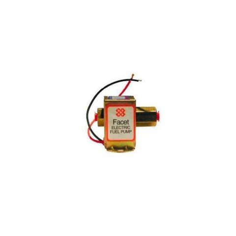

Othar Publicado 23 de Marzo del 2018 Denunciar Publicado 23 de Marzo del 2018 (editado) Muy buenas, vamos a montar una bomba a un 2.5 tdi que se desceba, sabeis si esta me valdria? Tiene buena pinta creo.. Saludos! Bomba 12v 3/4Amp Autoregulada Presión 4.5-7 psi Editado 23 de Marzo del 2018 por Carlisu84 Responder
merchi Publicado 23 de Marzo del 2018 Denunciar Publicado 23 de Marzo del 2018 hay que tener en cuenta el caudal que da la bomba,para ello necesitas saber el caudal de la de origen y que esa sea igual o superior.mas luego hacer la instalacion.un saludo Responder
Farru2 Publicado 23 de Marzo del 2018 Denunciar Publicado 23 de Marzo del 2018 Prueba a meterle una válvula anti retorno. Responder
Othar Publicado 24 de Marzo del 2018 Autor Denunciar Publicado 24 de Marzo del 2018 Lleva ya valvulapero arranca regular, la bomba que puse diria que en comparacion a la que se suele montar de los nissan patrol es bastaaaante superior.. El tema es: se monta a positivo bajo llave, y una vez arranca se tira funcionando hasta que lo paras?? O como? Responder
merchi Publicado 24 de Marzo del 2018 Denunciar Publicado 24 de Marzo del 2018 eso es tiene que ir con el contacto Responder
Othar Publicado 24 de Marzo del 2018 Autor Denunciar Publicado 24 de Marzo del 2018 hace 10 horas, merchi dijo: eso es tiene que ir con el contacto Eso es, pero luego se quedaria enchufando gasoil continuamente? Porque si pongo contacto y no arranco por lo que sea, se puede cargar algo?? Responder
merchi Publicado 24 de Marzo del 2018 Denunciar Publicado 24 de Marzo del 2018 cuando tu das el contacto ,en la posicion final antes de arrancarlo la bomba empieza a funcionar. Responder
Othar Publicado 25 de Marzo del 2018 Autor Denunciar Publicado 25 de Marzo del 2018 hace 15 horas, merchi dijo: cuando tu das el contacto ,en la posicion final antes de arrancarlo la bomba empieza a funcionar. Si, eso es, pero si por lo que sea dejo la posicion final y me entretengo y no llego a arrancar? Se queda inyectando sin parar, podria "forzar"la bomba? Mmm.. No se yo.. Responder
merchi Publicado 25 de Marzo del 2018 Denunciar Publicado 25 de Marzo del 2018 hace 4 horas, Othar dijo: Si, eso es, pero si por lo que sea dejo la posicion final y me entretengo y no llego a arrancar? Se queda inyectando sin parar, podria "forzar"la bomba? Mmm.. No se yo.. vuelve por el retorno a tanque.un saludo Responder
