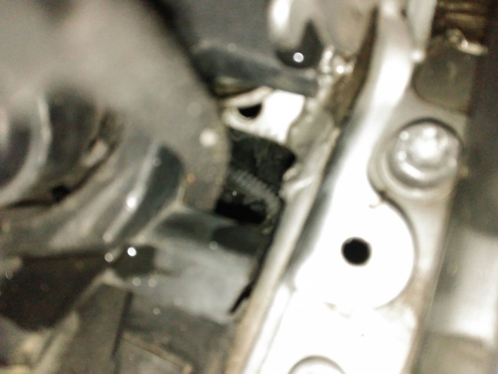

copyloto Publicado 25 de Marzo del 2018 Denunciar Publicado 25 de Marzo del 2018 Buenas compañeros! No me funciona el lavaparabrisas del copiloto y he visto este tubo suelto, no sé si será la solución pero sabéis dónde va conectado este tubo? Responder

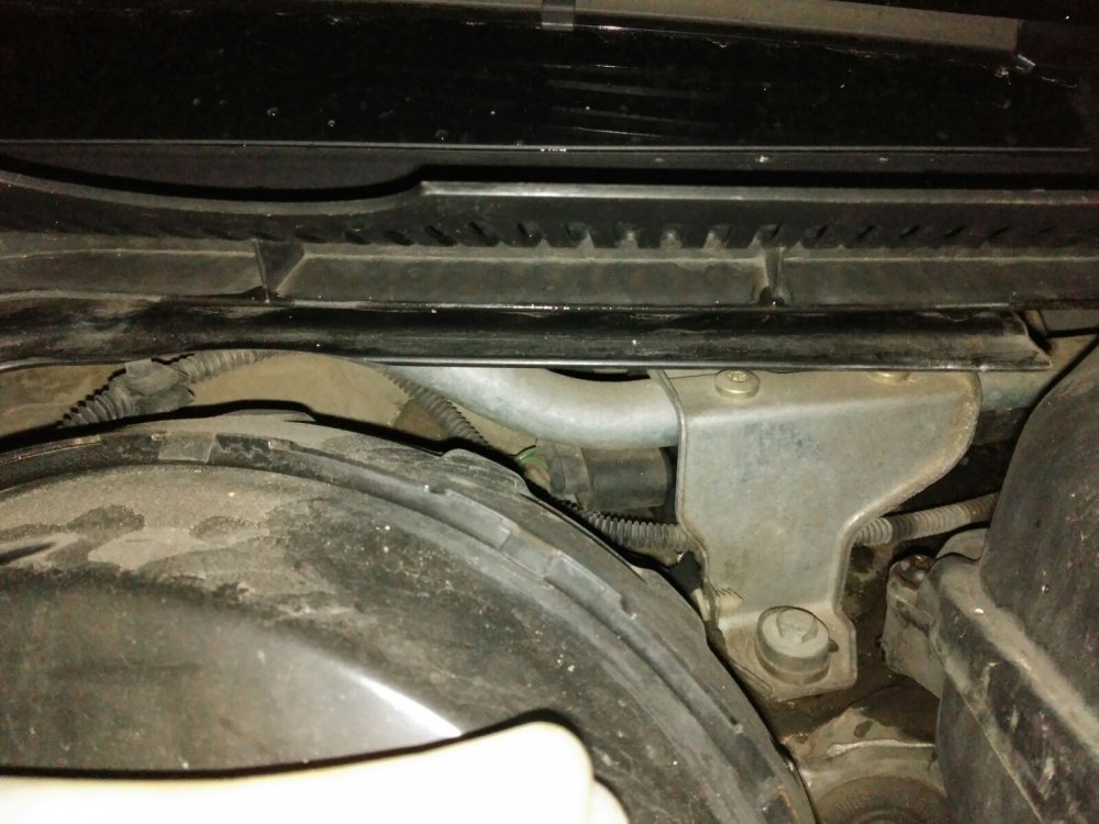

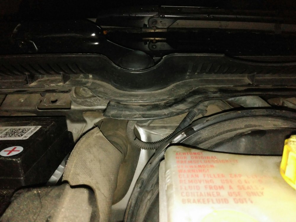

merchi Publicado 25 de Marzo del 2018 Denunciar Publicado 25 de Marzo del 2018 hace 5 horas, copyloto dijo: Buenas compañeros! No me funciona el lavaparabrisas del copiloto y he visto este tubo suelto, no sé si será la solución pero sabéis dónde va conectado este tubo? ese tubo va de uno de los agujeros donde empieza el brazo del limpiaparabrisas va hacia la aleta del piloto y de ahy al suelo,los conductos del limpia van por la esquina del capot del lado del piloto hacia los difusores por dentro del capot.un saludo Responder

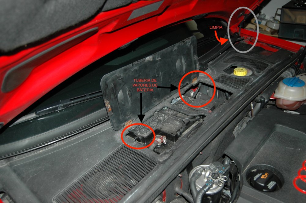

Carlisu84 Publicado 26 de Marzo del 2018 Denunciar Publicado 26 de Marzo del 2018 creo que es el tubo de ventilacion de gases de la bateria, se conecta en uno de los laterales de la bateria en la parte de arriba de todo. s2 Responder

merchi Publicado 26 de Marzo del 2018 Denunciar Publicado 26 de Marzo del 2018 (editado) he estado mirando y en mi coche van hacia la aleta y de hay para el suelo por detras del paso de rueda Editado 26 de Marzo del 2018 por merchi Responder
copyloto Publicado 26 de Marzo del 2018 Autor Denunciar Publicado 26 de Marzo del 2018 hace 5 horas, Carlisu84 dijo: creo que es el tubo de ventilacion de gases de la bateria, se conecta en uno de los laterales de la bateria en la parte de arriba de todo. s2 Era el tubo de ventilación, Carlius! Ya conectado! Mil gracias! Y he sido capaz de resucitar el agua del limpia trasero! Con una aguja y paciencia! Ahora me queda el limpia del copiloto q ha dejado de funcionar! Alguna idea? Gracias por vuestra ayuda compañeros!! Responder

Carlisu84 Publicado 26 de Marzo del 2018 Denunciar Publicado 26 de Marzo del 2018 hace 1 hora, merchi dijo: he estado mirando y en mi coche van hacia la aleta y de hay para el suelo por detras del paso de rueda si porque no deben tocar partes metalicas sino las corroe Responder
