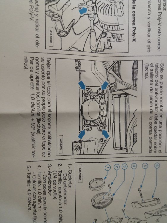

El Archero Publicado 25 de Marzo del 2018 Denunciar Publicado 25 de Marzo del 2018 Hola de Nuevo. ¿Alguno de vosotros ha cambiado esta pieza?. La goma esta echa polvo y llena de grietas. Pero no encuentro la pieza por ningún lado y la he buscado una pechá. ¿Alguien sabe la referencia?. ¿Alguno la ha cambiado?. ¿Es muy díficil? Audi A6. 2.0 TDI Multitronic. año 2007. GRACIAS de nuevo. Responder
Carlisu84 Publicado 26 de Marzo del 2018 Denunciar Publicado 26 de Marzo del 2018 En 25/3/2018 a las 14:40, El Archero dijo: Hola de Nuevo. ¿Alguno de vosotros ha cambiado esta pieza?. La goma esta echa polvo y llena de grietas. Pero no encuentro la pieza por ningún lado y la he buscado una pechá. ¿Alguien sabe la referencia?. ¿Alguno la ha cambiado?. ¿Es muy díficil? Audi A6. 2.0 TDI Multitronic. año 2007. GRACIAS de nuevo. Yo la cambie en mi A4, en el 80 y en algunos mas. le suelen llamar taco de par y el original es de espuma por eso se deshace. en una tienda de recambios vale menos de 5€ y te aconsejo que sea de goma Responder

ximo@6 Publicado 5 de Abril del 2018 Denunciar Publicado 5 de Abril del 2018 lo que tienes que cambiar es la goma,no la pieza entera, se saca con la mano y se mete la nueva, solo necesitas tener acceso, pero que vamos eso mientras no toque metal con metal porque tenga grietas no pasa nada, solo es para frenar los balanceos del motor Responder

alcoscar Publicado 8 de Abril del 2018 Denunciar Publicado 8 de Abril del 2018 No, se hace por debajo Responder
