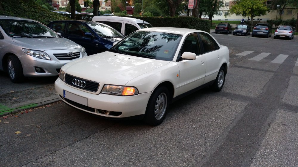

b5audisport Publicado 26 de Marzo del 2018 Denunciar Publicado 26 de Marzo del 2018 Hace unos meses comenzó nuestra andadura y ya va bastante avanzada aunque aún queda bastante. Un grupo de amigos, socios y foreros del Club AudiSport-Ibérica y locos de los Audi A4 B5 decidieron arrancar un proyecto con (como no) un B5 para poder participar en una carrera de resistencia de 24h en el circuito de Ascari. Este es el afortunado: Un Audi A4 B5 1.8 de gasolina de 1995. Por normativa de la carrera el coche no puede ser posterior a 1995 y tiene que ser atmosférico. Tiene 129.000 kilómetros y salvo 2 chuminadas, está en perfecto orden de revista. Responder

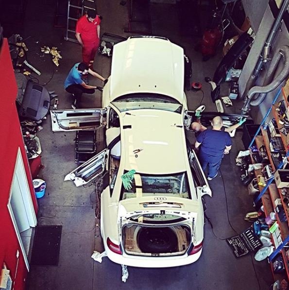

b5audisport Publicado 26 de Marzo del 2018 Autor Denunciar Publicado 26 de Marzo del 2018 Lo primero, aplicarle una buena dieta de adelgazamiento: Responder

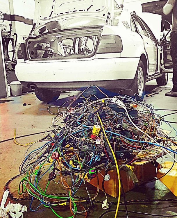

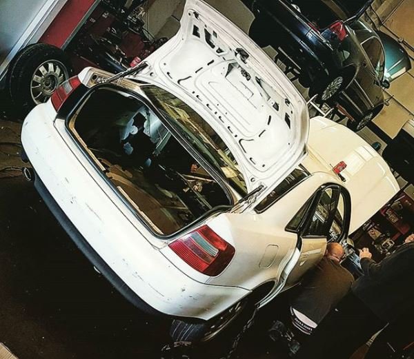

b5audisport Publicado 26 de Marzo del 2018 Autor Denunciar Publicado 26 de Marzo del 2018 Alguna foto del proceso... Responder

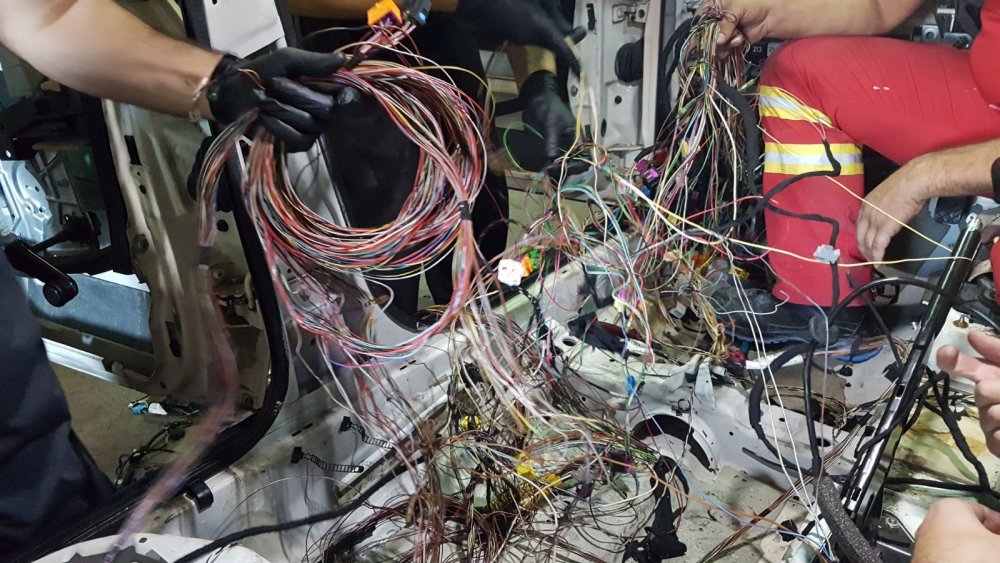

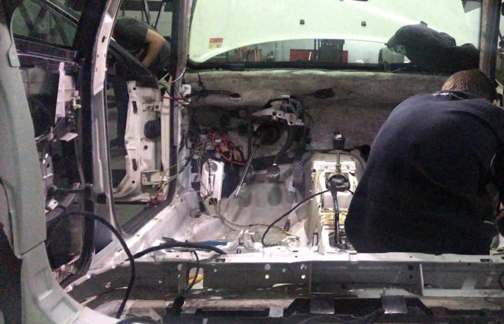

b5audisport Publicado 26 de Marzo del 2018 Autor Denunciar Publicado 26 de Marzo del 2018 El resultado habla por sí solo... Responder

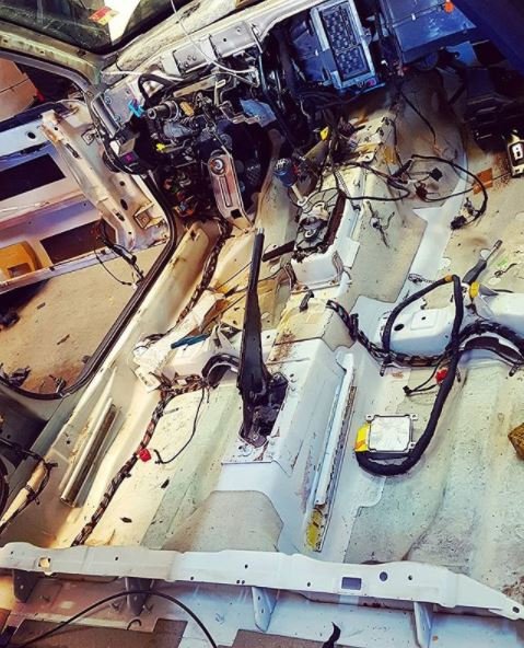

b5audisport Publicado 26 de Marzo del 2018 Autor Denunciar Publicado 26 de Marzo del 2018 Los airbag también pesan y no son necesarios.... Responder

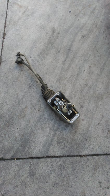

b5audisport Publicado 26 de Marzo del 2018 Autor Denunciar Publicado 26 de Marzo del 2018 Como fallos, el coche tiene roto el selector del cambio y un captador del ABS (rueda trasera derecha). Por lo demás está bastante entero. Ya tenemos recambio para ambas cosas: Responder

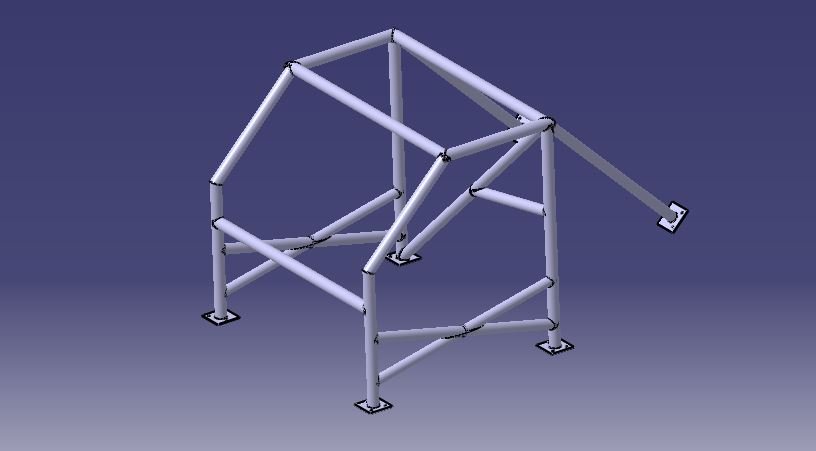

b5audisport Publicado 26 de Marzo del 2018 Autor Denunciar Publicado 26 de Marzo del 2018 El siguiente paso: la jaula antivuelco. Ha sido difícil conseguir un acero que cumpliera los requisitos del Art. 253 del Anexo J del año 2017 del Reglamento Internacional de la FIA pero ya lo tenemos. Ahora hay que transformar el diseño en realidad. Responder
VIX Publicado 26 de Marzo del 2018 Denunciar Publicado 26 de Marzo del 2018 Increíble la de cables que "sobran" para la carrera! La verdad es que va a ser una gran experiencia para muchos de los que andamos por aquí. Se pueden acceder a otros detalles en las distintas páginas del equipo en las diferentes redes sociales, bajo el nombre B5audisport, aunque lo suyo será centralizarlo en éste post. Esperamos las novedades! Responder
