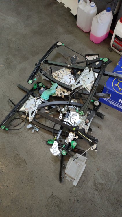

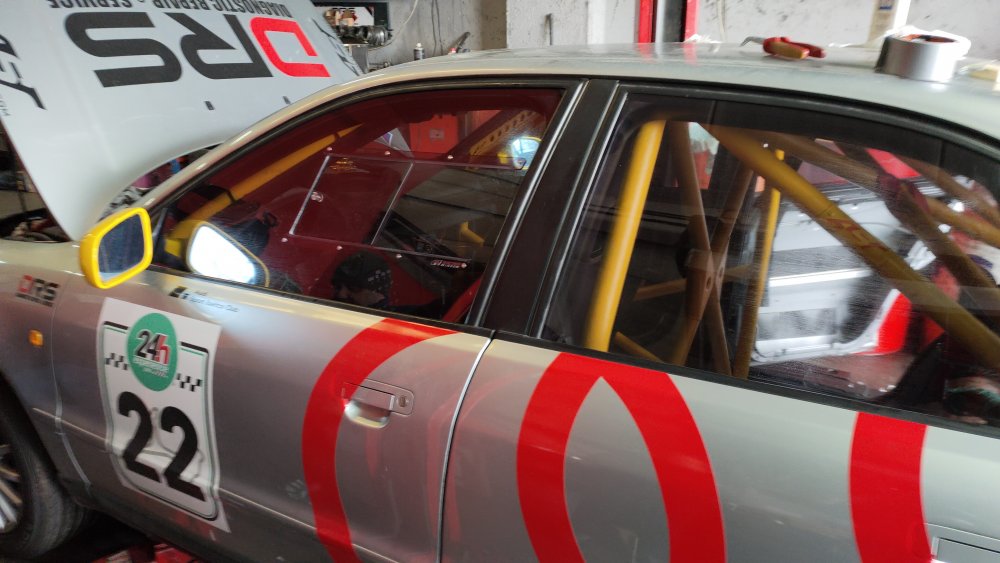

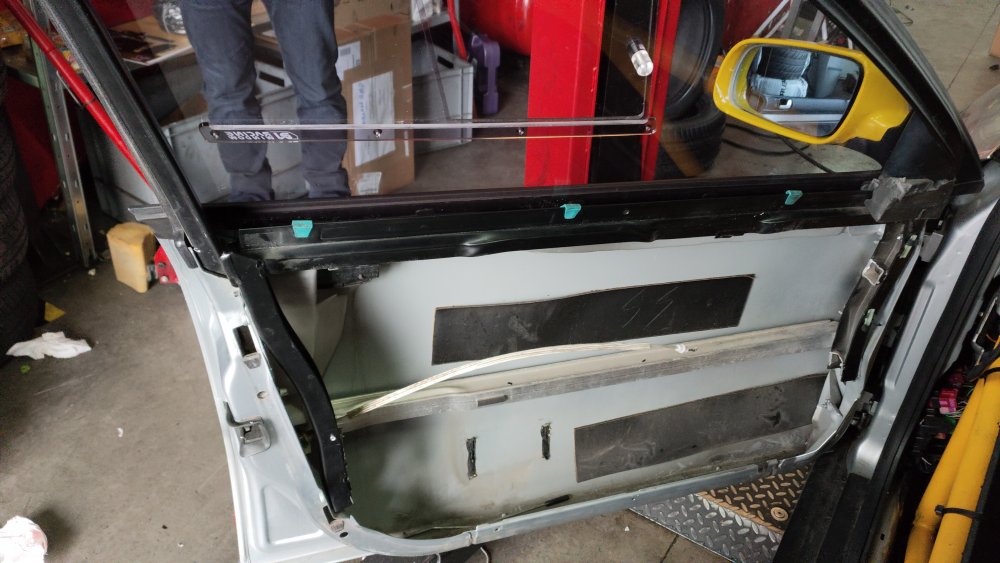

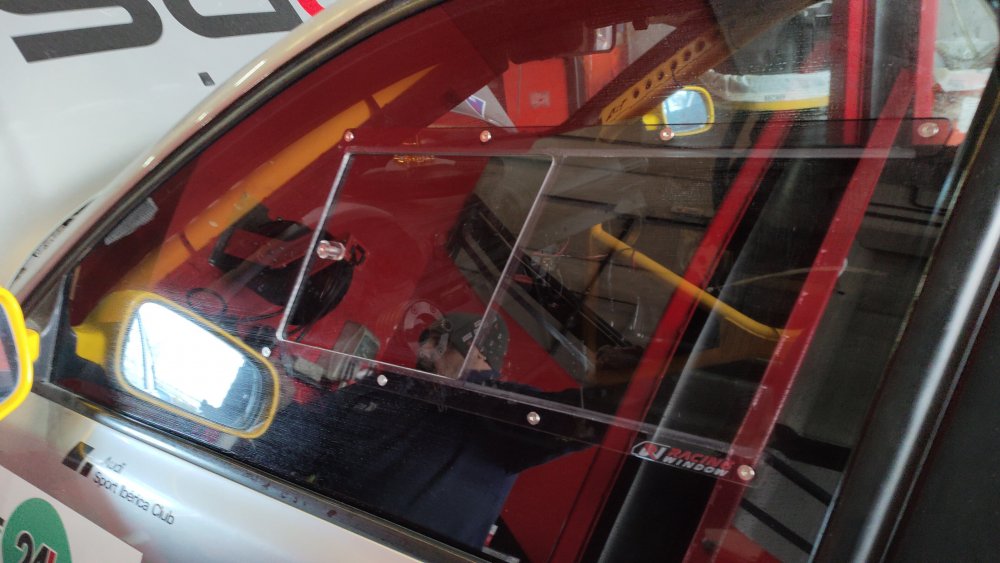

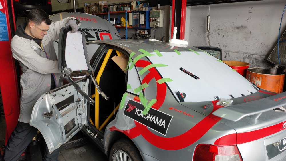

b5audisport Publicado 16 de Febrero del 2020 Autor Denunciar Compartir Publicado 16 de Febrero del 2020 Desmontaje de lunas laterales y trasera convencionales y montaje de cristales de Policarbonato. Responder Enlace al comentario Compartir en otros sitios web More sharing options...

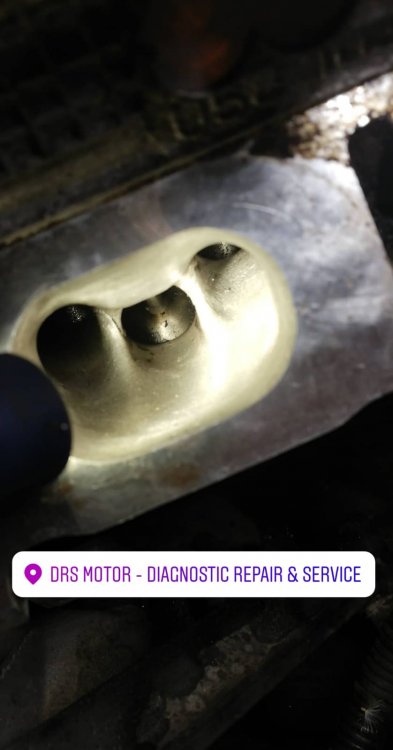

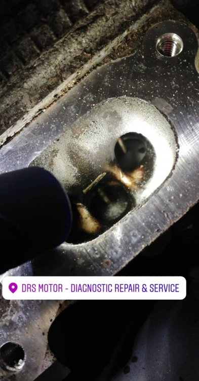

b5audisport Publicado 16 de Febrero del 2020 Autor Denunciar Compartir Publicado 16 de Febrero del 2020 Limpieza y pulido colectores de admisión Antes Después Responder Enlace al comentario Compartir en otros sitios web More sharing options...

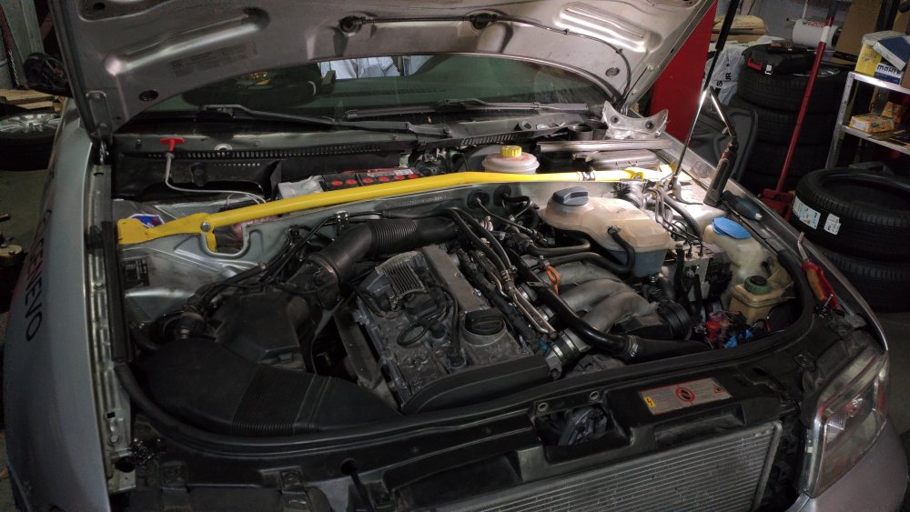

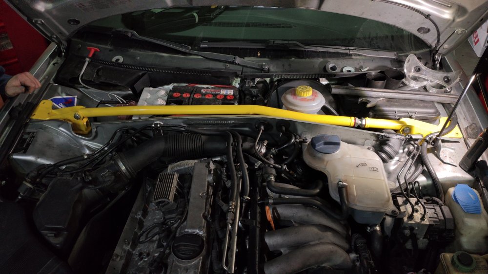

b5audisport Publicado 16 de Febrero del 2020 Autor Denunciar Compartir Publicado 16 de Febrero del 2020 Montaje barra de Torretas Responder Enlace al comentario Compartir en otros sitios web More sharing options...

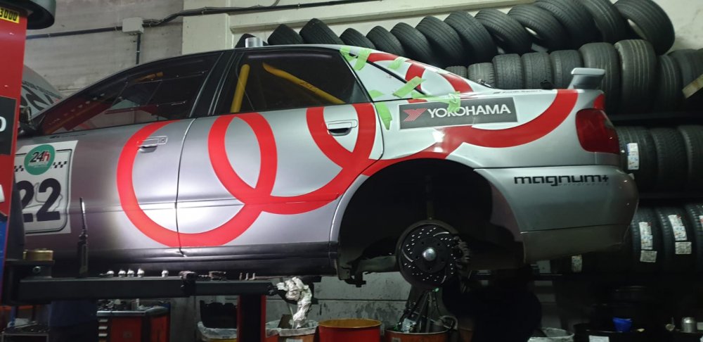

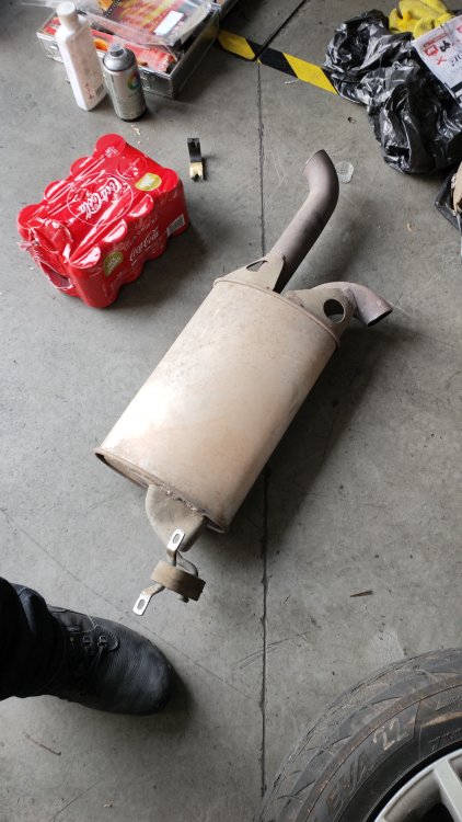

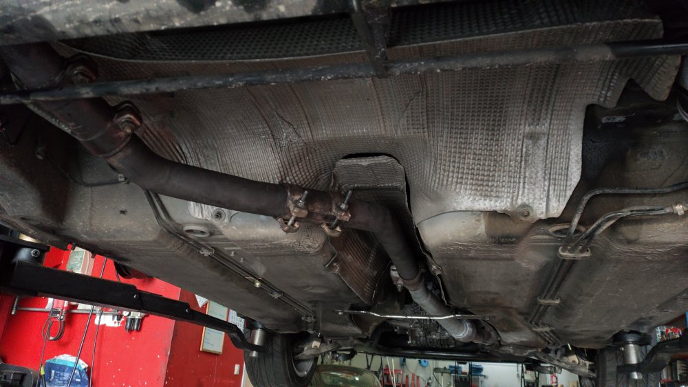

b5audisport Publicado 16 de Febrero del 2020 Autor Denunciar Compartir Publicado 16 de Febrero del 2020 Eliminación silencioso intermedio (línea recta). Responder Enlace al comentario Compartir en otros sitios web More sharing options...

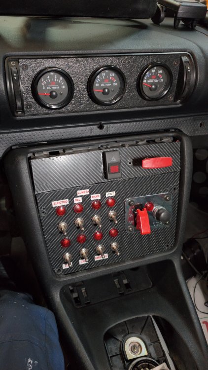

b5audisport Publicado 16 de Febrero del 2020 Autor Denunciar Compartir Publicado 16 de Febrero del 2020 Arranque por botón Responder Enlace al comentario Compartir en otros sitios web More sharing options...

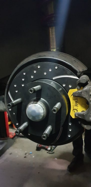

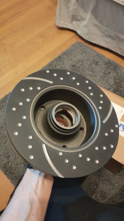

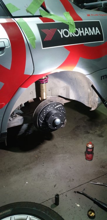

b5audisport Publicado 16 de Febrero del 2020 Autor Denunciar Compartir Publicado 16 de Febrero del 2020 Mejora frenada trasera (discos EBC GD, pastillas EBC amarillas y latiguillos metálicos HEL performance) Responder Enlace al comentario Compartir en otros sitios web More sharing options...

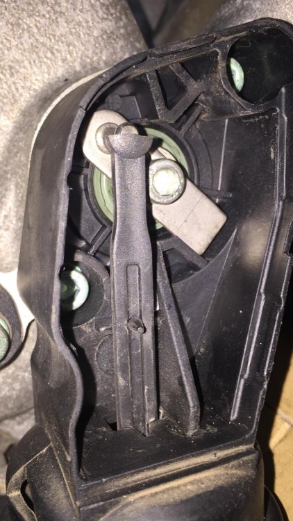

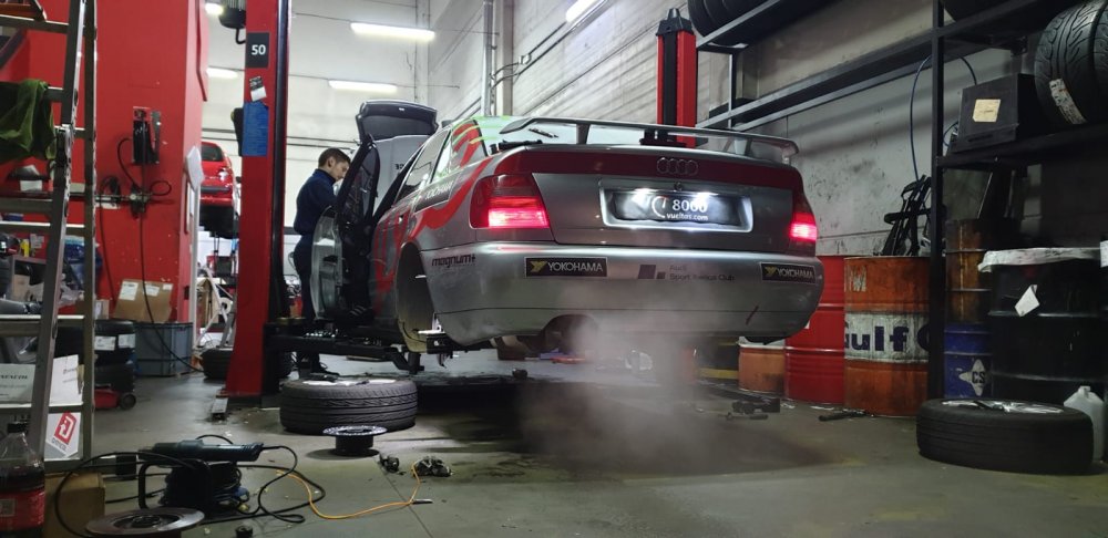

b5audisport Publicado 16 de Febrero del 2020 Autor Denunciar Compartir Publicado 16 de Febrero del 2020 Reparación admisión variable (estaba roto el actuador) Responder Enlace al comentario Compartir en otros sitios web More sharing options...
luislucena Publicado 17 de Febrero del 2020 Denunciar Compartir Publicado 17 de Febrero del 2020 espectacular, quitando cristal cuanto ganáis potencia peso? No me importaría ir a veros. Responder Enlace al comentario Compartir en otros sitios web More sharing options...
VIX Publicado 17 de Febrero del 2020 Denunciar Compartir Publicado 17 de Febrero del 2020 hace 6 horas, luislucena dijo: espectacular, quitando cristal cuanto ganáis potencia peso? No me importaría ir a veros. Pues exactamente no sabemos el peso que hemos quitado, piensa que no solo son los cristales, los mecanimos elevalunas, el cableado sobrante, el intermedio, equipamiento vario... Es verdad que le hemos sumado la jaula, pero respecto al coche de origen yo creo que 200 kg igual si que le hemos quitado. A ver si conseguimos una báscula y salimos de dudas! Cuando andas con potencias ajustadas yo creo que el peso es determinante y nos dará la sensación que tenemos 5 o 10 cv de más. En breve lo sabremos!! Responder Enlace al comentario Compartir en otros sitios web More sharing options...
