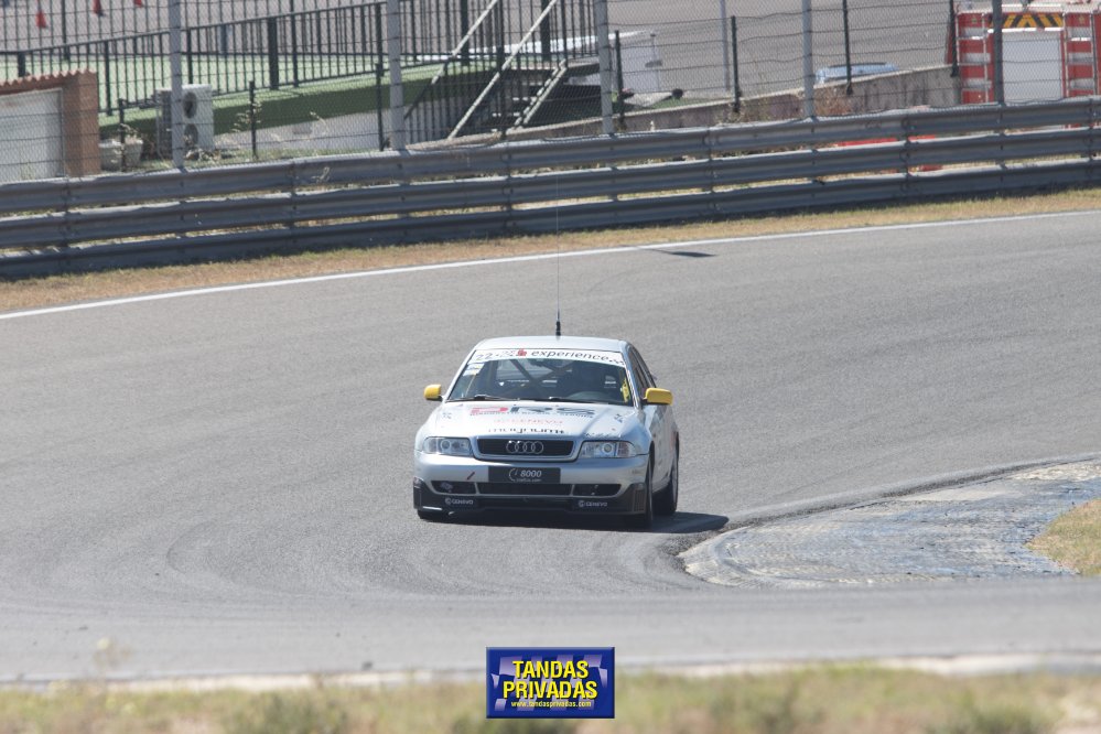

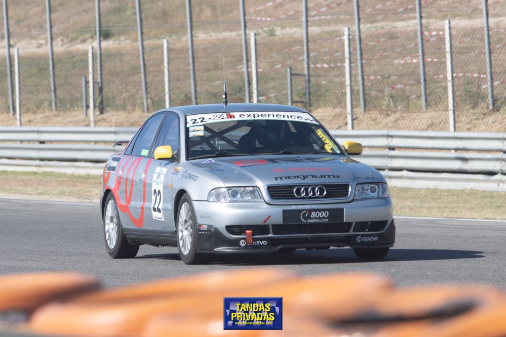

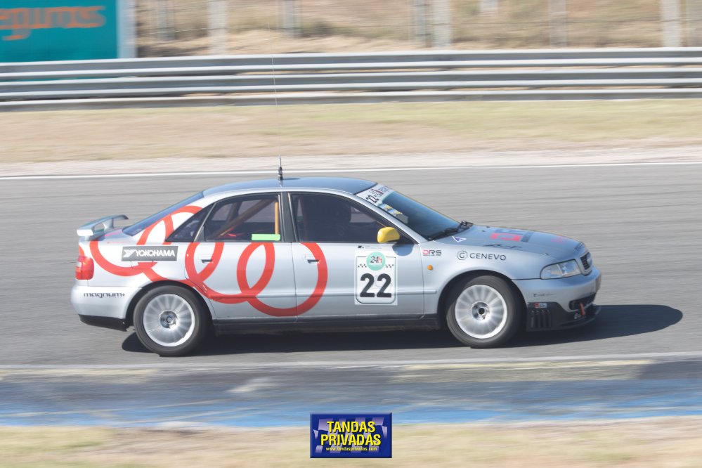

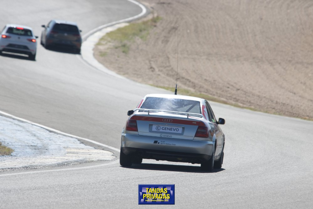

duke80 Publicado 1 de Julio del 2021 Denunciar Publicado 1 de Julio del 2021 Os dejo el vídeo de la vuelta rápida al Jarama con el coche. En estos días prometo actualizar el hilo con todas las modificaciones y mejoras del coche que han sido unas cuantas!! Responder
duke80 Publicado 1 de Julio del 2021 Denunciar Publicado 1 de Julio del 2021 Un par de fotos: Responder
varito_calvito Publicado 3 de Julio del 2021 Denunciar Publicado 3 de Julio del 2021 Viendo el vídeo se ve que frena muy muy bien. Enhorabuena por el trabajo, está estupendo! Responder
VIX Publicado 4 de Julio del 2021 Denunciar Publicado 4 de Julio del 2021 si que frena sí... a final de recta baja 100km h en nada y se planta de 160 a 60 que ni te enteras. El coche ya frenaba de lujo en la pasada carrera y ahora se ha mejorado aún más! Es un coche de resistencia pero tambien apetece meterlo en alguna tanda aunque le falte tanta potencia. Responder
