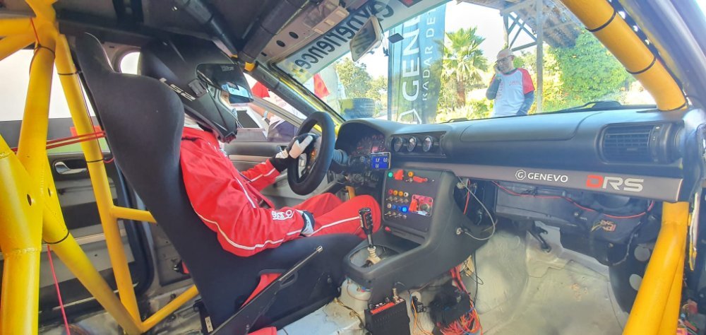

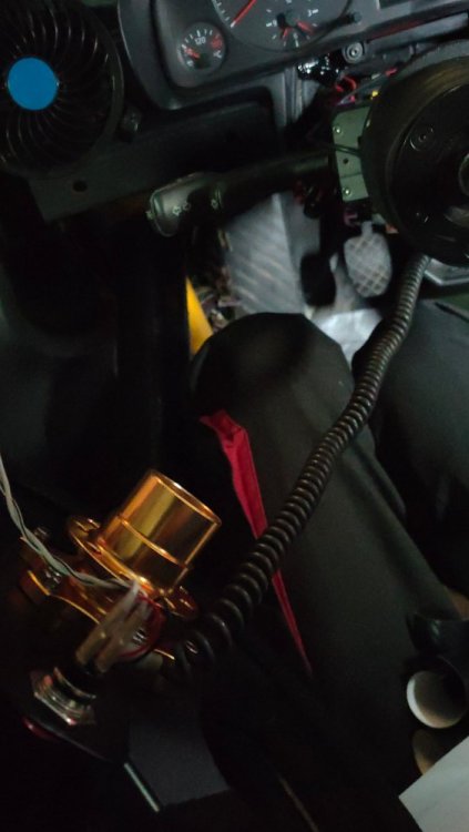

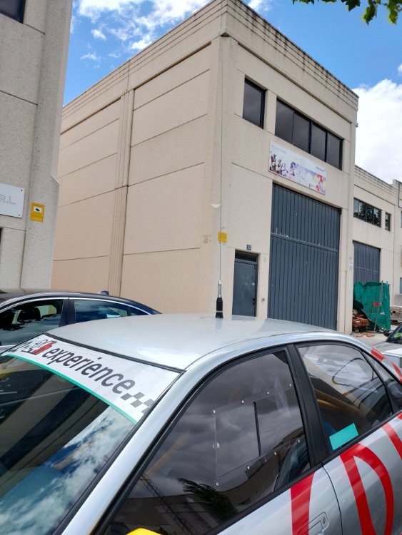

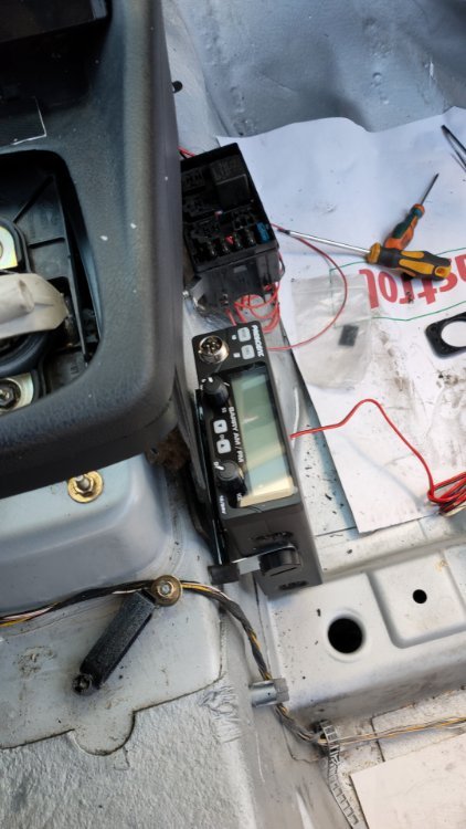

b5audisport Publicado 14 de Enero del 2022 Autor Denunciar Publicado 14 de Enero del 2022 Bueno, pues después de un tiempo sin publicar los avances en el coche, vamos a hacer un pequeño resumen de lo que se ha ido haciendo. Mejora de comunicaciones. El Walkie-Talkie que llevábamos antes era bastante incómodo de utilizar y operar además de tener muchas zonas ciegas. Se ha montado una emisora CB 27Mhz con antena y accionamiento desde el volante. Todos los pilotos llevan en el casco unos altavoces y micro y al montarse al coche se enchufan al cable del backet. Responder

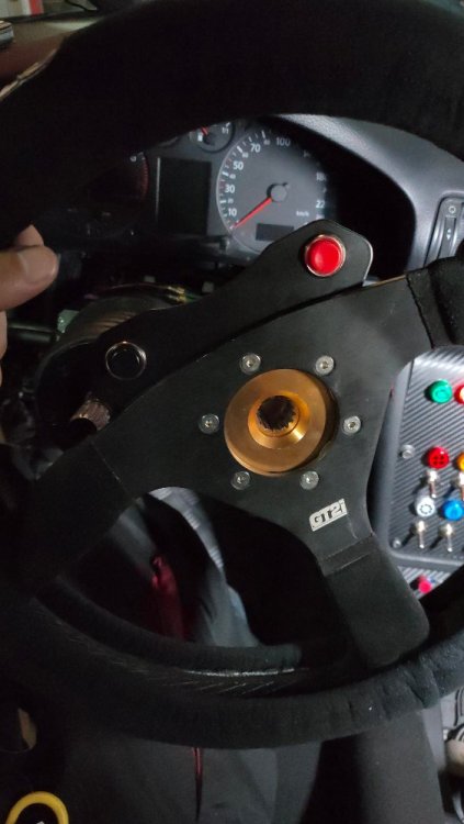

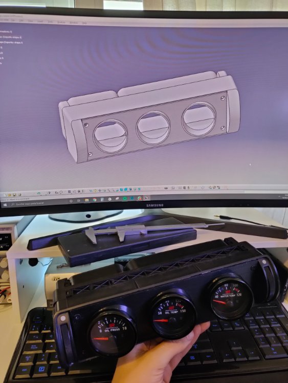

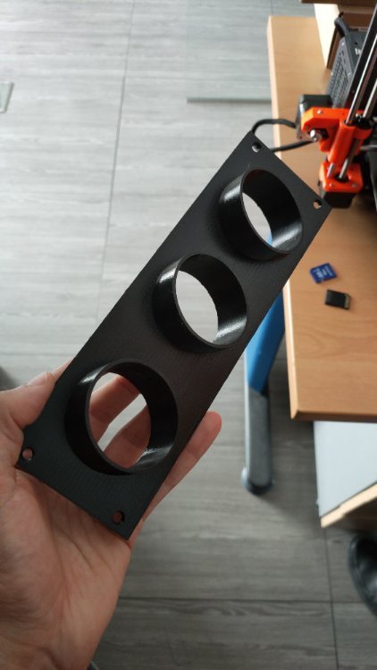

b5audisport Publicado 14 de Enero del 2022 Autor Denunciar Publicado 14 de Enero del 2022 La lectura de los relojes de temperatura y presión de aceite y temperatura de agua era un poco complicada entre los arneses y el estar colocados rectos por lo que se diseño un nuevo soporte que orientara los relojes hacia el piloto. Responder

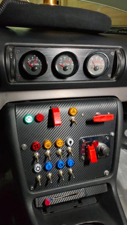

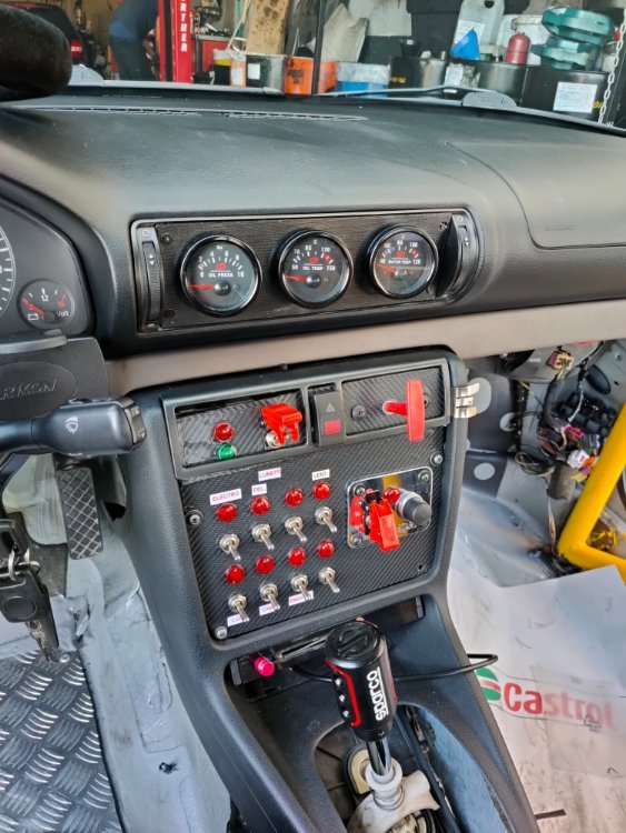

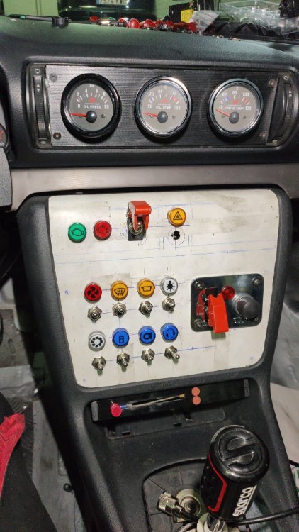

b5audisport Publicado 14 de Enero del 2022 Autor Denunciar Publicado 14 de Enero del 2022 Mejora de la consola central con indicadores más intuitivos y mejores acabados. Se sustituye también el botón del warning por un interruptor al igual que los demás. Responder

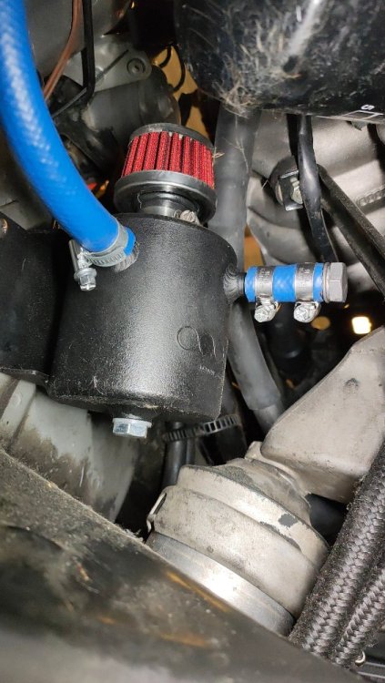

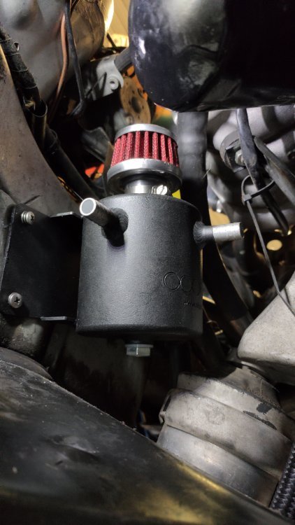

b5audisport Publicado 14 de Enero del 2022 Autor Denunciar Publicado 14 de Enero del 2022 Decantador de aceite que evita que los gases de aceite vuelvan a la admisión, la ensucien y empobrezcan la mezcla. Responder

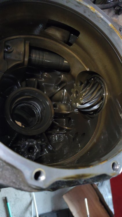

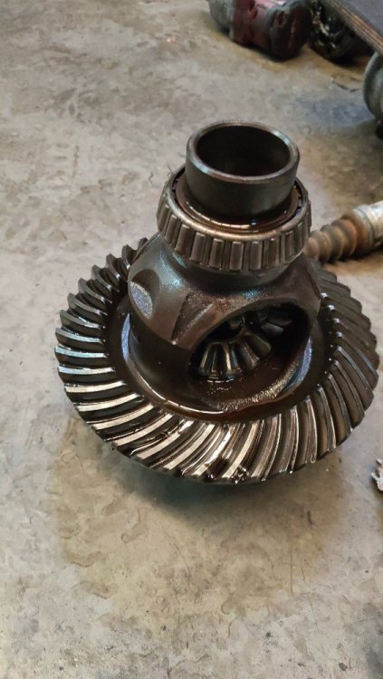

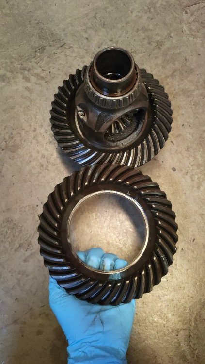

b5audisport Publicado 14 de Enero del 2022 Autor Denunciar Publicado 14 de Enero del 2022 Cambio del piñón de ataque del grupo por uno más corto (2 dientes menos) consiguiendo un aumento de la aceleración y haciendo la caja más útil y aprovechable en todo su rango. Responder

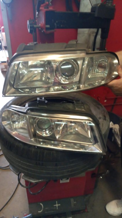

b5audisport Publicado 14 de Enero del 2022 Autor Denunciar Publicado 14 de Enero del 2022 Pulido de faros Responder

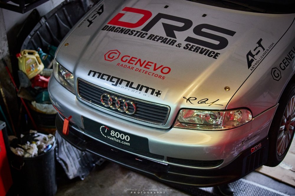

b5audisport Publicado 14 de Enero del 2022 Autor Denunciar Publicado 14 de Enero del 2022 Colocación de nuevo spoiler réplica BTCC Responder

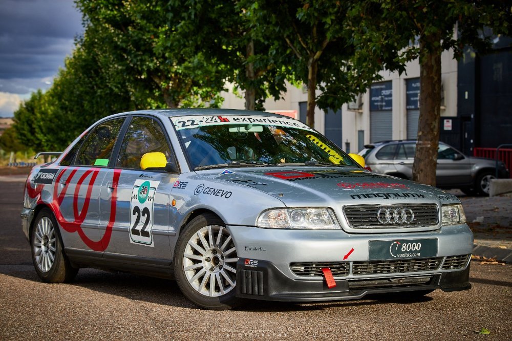

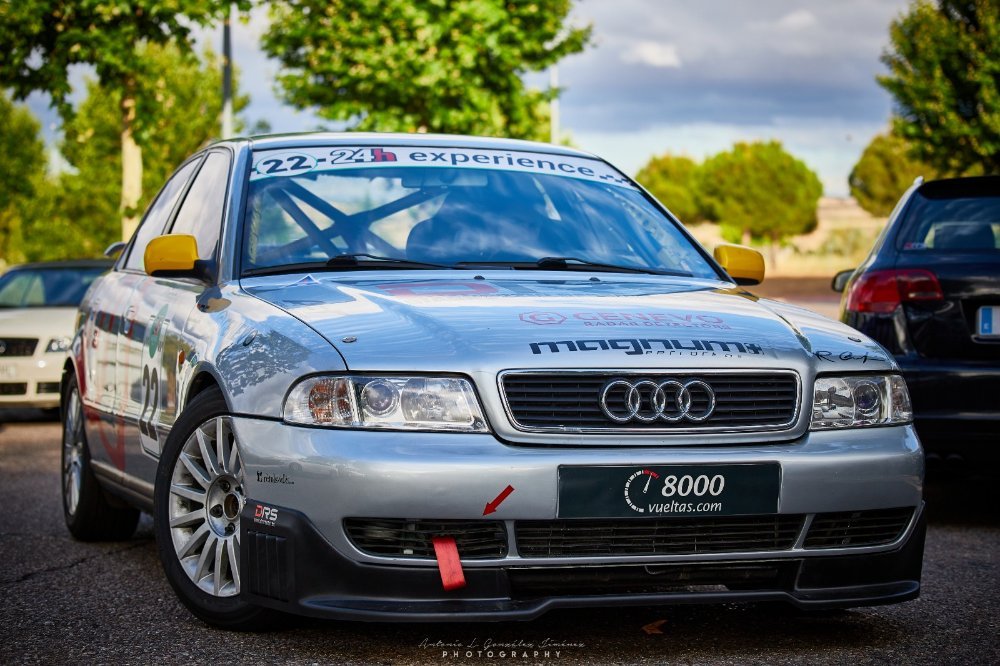

b5audisport Publicado 14 de Enero del 2022 Autor Denunciar Publicado 14 de Enero del 2022 Y unas fotillos del coche: Responder
