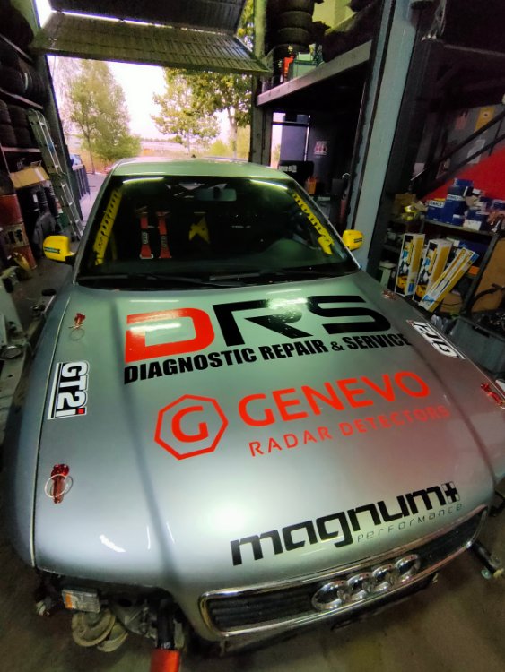

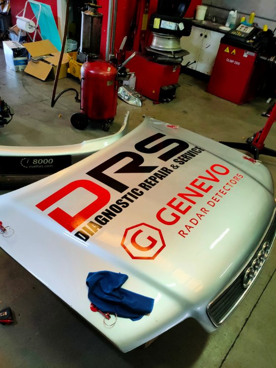

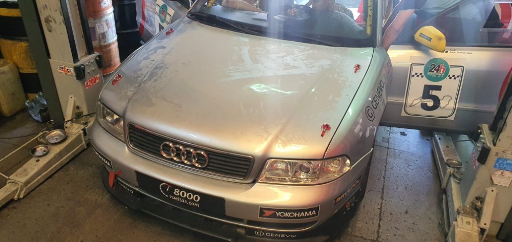

b5audisport Publicado 9 de Septiembre del 2022 Autor Denunciar Compartir Publicado 9 de Septiembre del 2022 Bueno pues comenazamos con las actualizaciones del coche: Tras el "problema" de la anterior carrera se decidió comprar un capó de fibra de vidrio que redujera peso y facilitara el montaje desmontaje. Además, se montaron 4 cierres de capó pasantes de toda la vida. El capó peso menos de 2kg ahora y se levanta con una mano. Después se viniló de nuevo con los logos de los patrocinadores (DRS Motor, Genevo, Magnum Performance) y se dejó listo para la guerra: Responder Enlace al comentario Compartir en otros sitios web More sharing options...

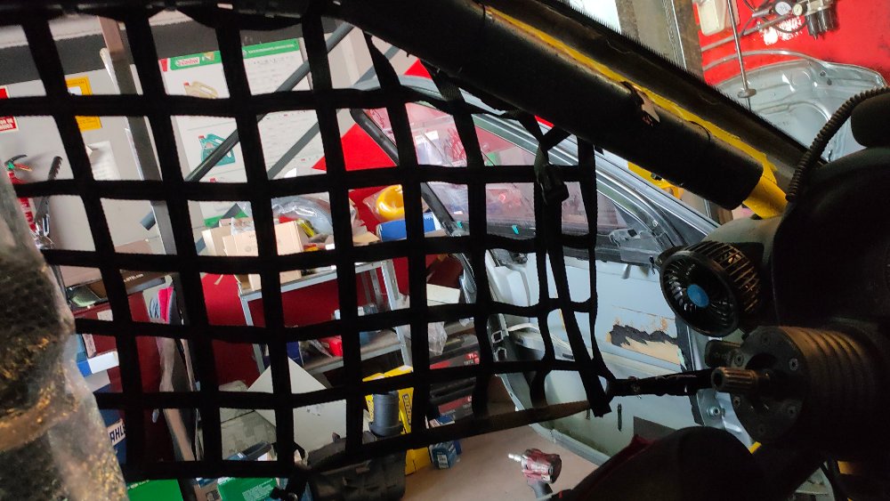

b5audisport Publicado 9 de Septiembre del 2022 Autor Denunciar Compartir Publicado 9 de Septiembre del 2022 Siguiente mod fue la red de seguridad para evitar atrapamientos en caso de vuelco. No está de más nunca aumentar la seguridad del piloto. Responder Enlace al comentario Compartir en otros sitios web More sharing options...

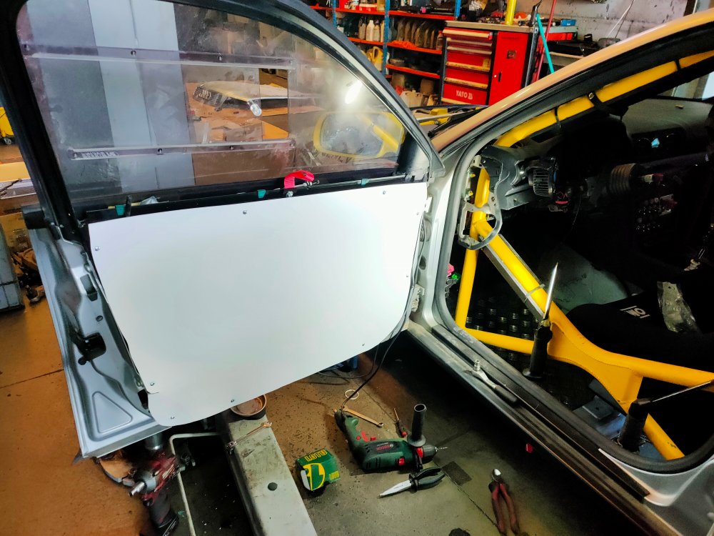

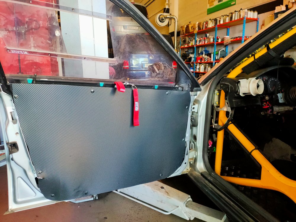

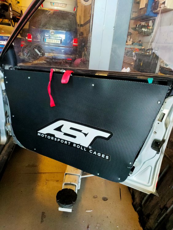

b5audisport Publicado 9 de Septiembre del 2022 Autor Denunciar Compartir Publicado 9 de Septiembre del 2022 Paneles de puerta aligerados y de aspecto más "racing". Los paneles de serie pasaron a mejor vida. Responder Enlace al comentario Compartir en otros sitios web More sharing options...

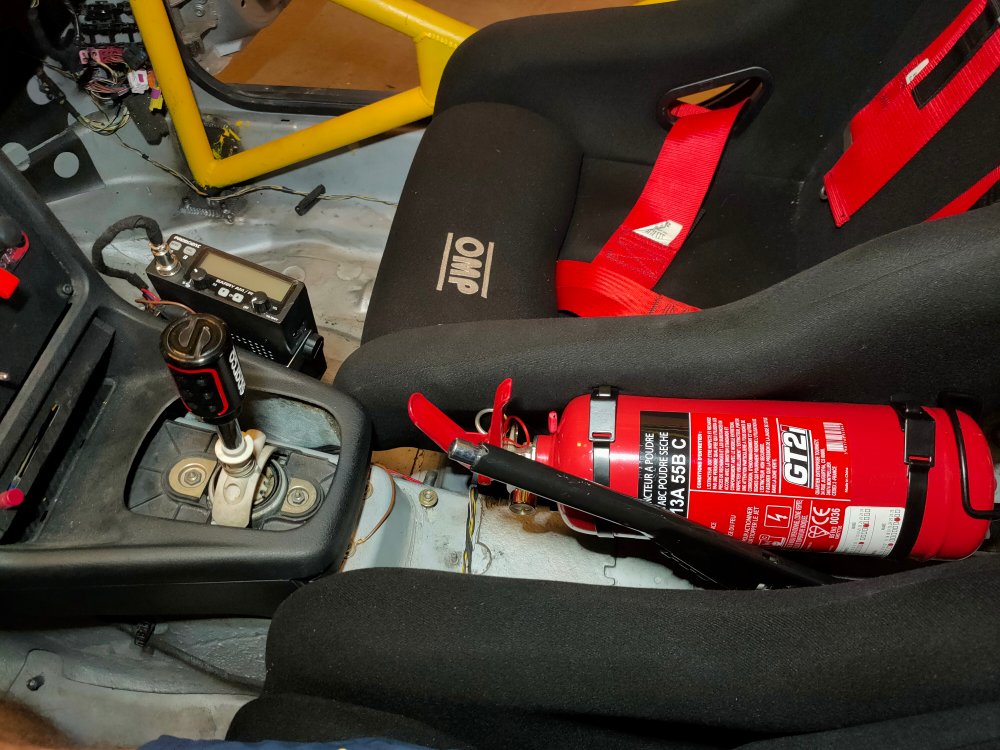

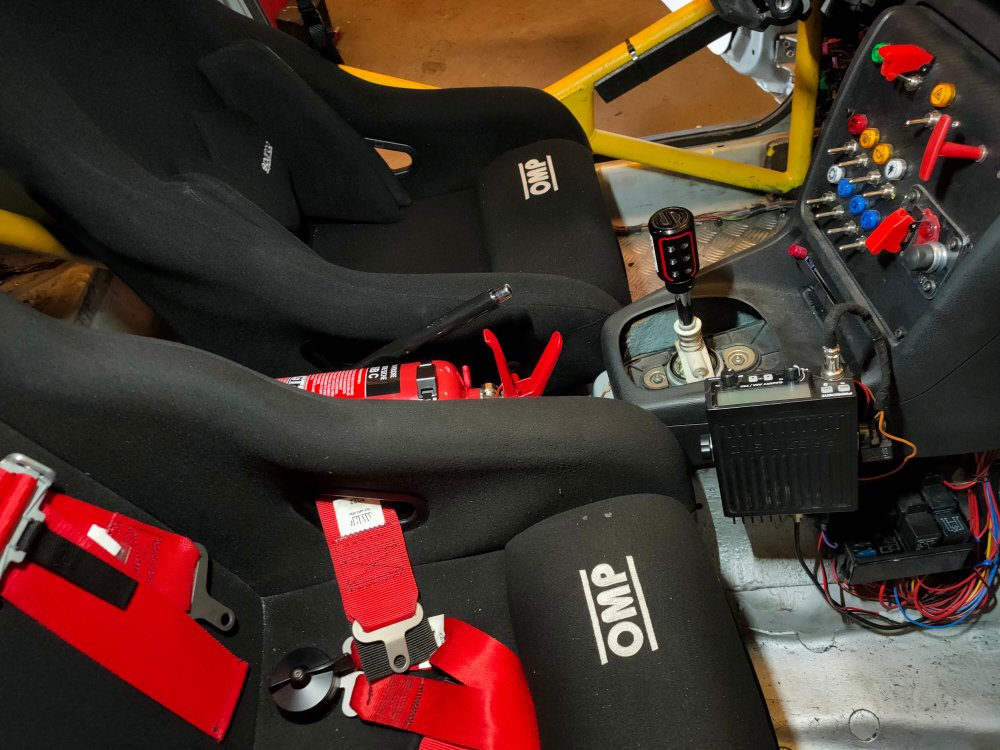

b5audisport Publicado 9 de Septiembre del 2022 Autor Denunciar Compartir Publicado 9 de Septiembre del 2022 Montaje de 2º backet para poder llevar copiloto durante los entrenamientos libres y que los pilotos más lentos puedan mejorar trazadas viendo cómo van los pilotos más rápidos. Hubo que recolocar la radio y el extintor. Responder Enlace al comentario Compartir en otros sitios web More sharing options...
