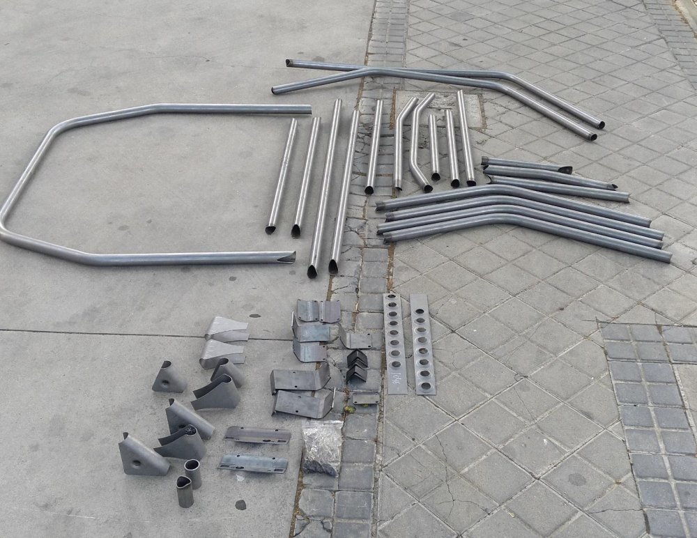

b5audisport Publicado 22 de Agosto del 2019 Autor Denunciar Publicado 22 de Agosto del 2019 Jaula de AST hecha al milímetro para nuestro coche: Pero antes de nada, el swap de toda la mecánica del primer chasis (el blanco) al nuevo chasis (el gris).... Responder

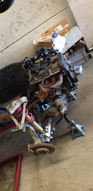

b5audisport Publicado 22 de Agosto del 2019 Autor Denunciar Publicado 22 de Agosto del 2019 Chasis viejo al elevador: Comienza el "destripe" Suspensión, cuna, motor, todo para abajo!! Responder

b5audisport Publicado 22 de Agosto del 2019 Autor Denunciar Publicado 22 de Agosto del 2019 Tras quitarle todo lo útil (a falta de las llantas traseras), el coche quedó así: Nuevo chasis al elevador y motor fuera!! Responder

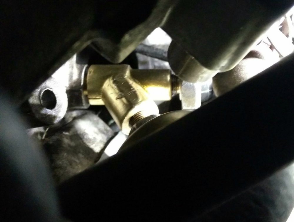

b5audisport Publicado 22 de Agosto del 2019 Autor Denunciar Publicado 22 de Agosto del 2019 Para el aceite, se decidió colocar tanto el sensor de presión como la sonda de temperatura en el intercambiador de calor aceite-agua. El aceite que llega al intercambiador viene directamente del cárter por lo que es un buen sitio. En el círculo rojo va el sensor de presión de serie del coche y donde el círculo amarillo hay un tapón. el otro agujero no es nada. Quitamos el sensor de presión de aceite original y colocamos una "Y" para poder conectar a la vez ambos sensores de presión. Responder
b5audisport Publicado 22 de Agosto del 2019 Autor Denunciar Publicado 22 de Agosto del 2019 A la izquierda el sensor de origen y a la derecha el sensor extra. El acceso no es muy bueno y deberíamos haberlo hecho con el motor fuera, pero las prisas no son buenas... Puede verse que hay bastante poco espacio.... El intercambiador de calor está justo debajo de la mariposa. Responder
