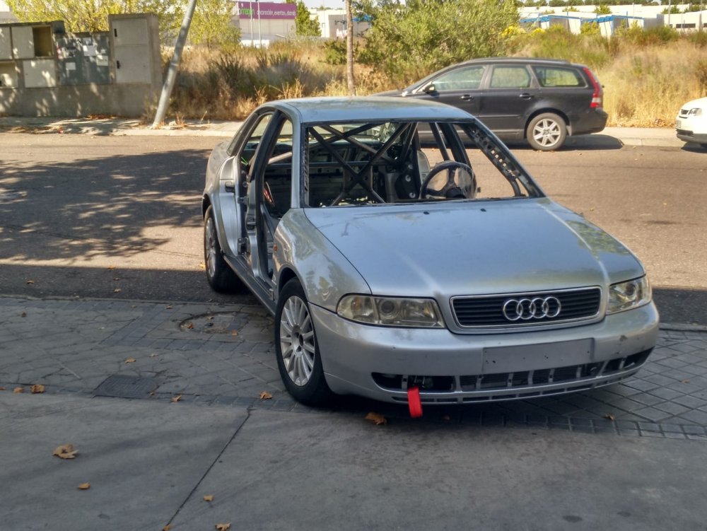

El coche ha avanzado mucho en los últimos días y no queda otra, la cosa va a ir justa pero ya parece un coche decente!!!

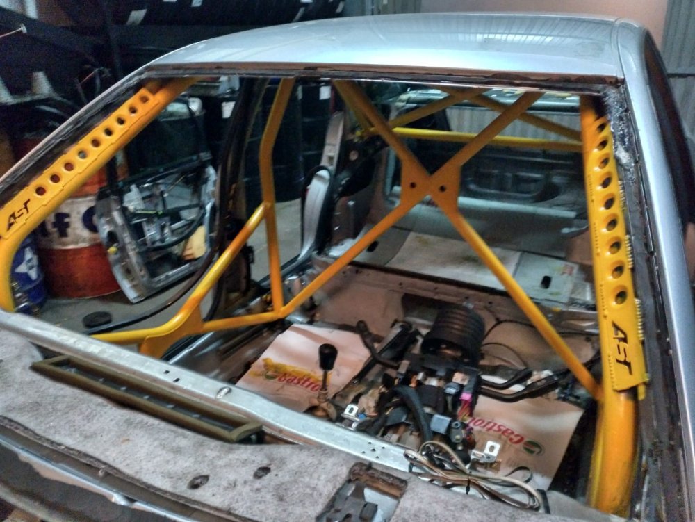

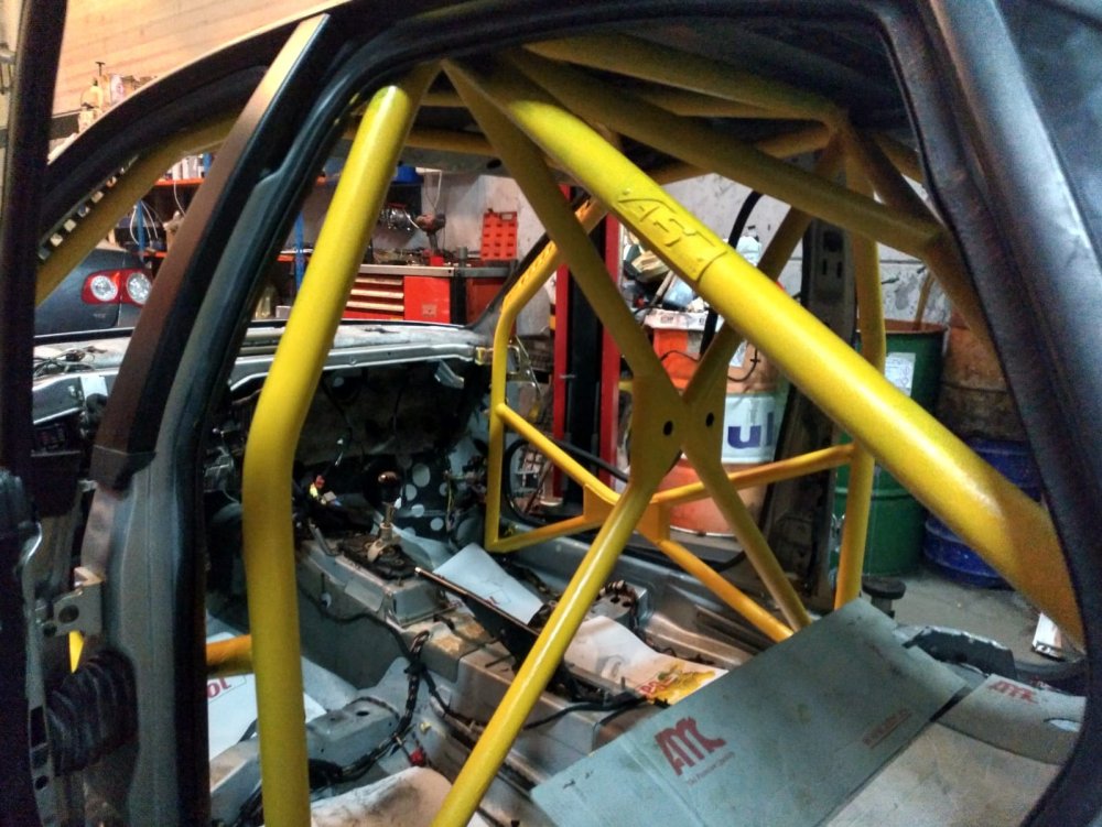

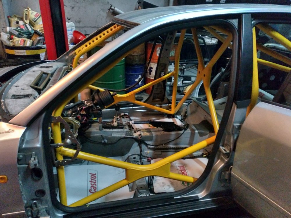

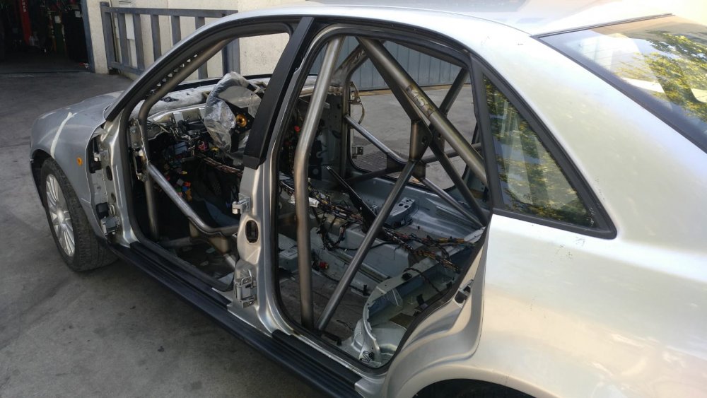

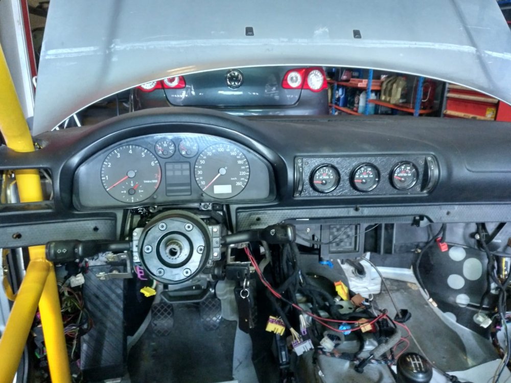

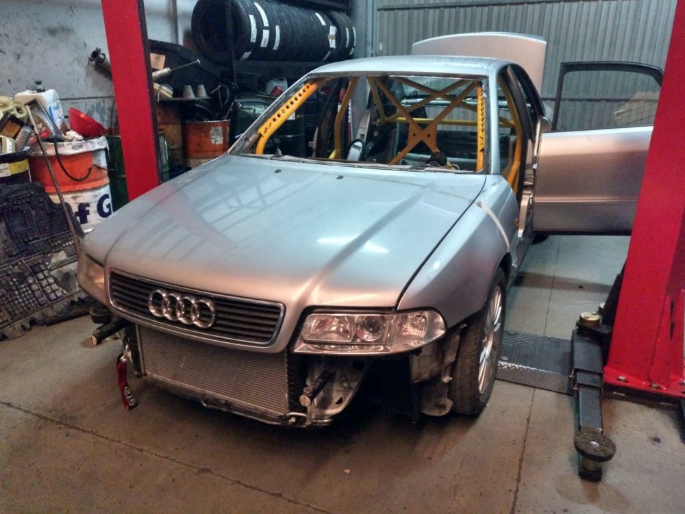

Enviamos el coche a montar la jaula de seguridad y la verdad que el resultado es espectacular.
Tanto en la calidad de las soldadura y acabados como en lo "gordo" que queda el coche...
1156200031_WhatsAppImage2019-08-23at16_40_29.jpeg.bc63f4466011bf3e97a4f0730a967da2.jpeg
6258152_WhatsAppImage2019-08-23at16_56_14.thumb.jpeg.89d196fe4cc4c0ed82a52d9dc45fa319.jpeg

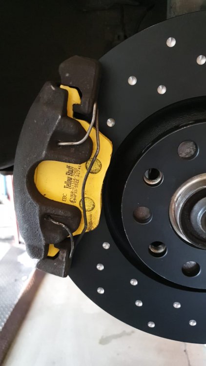

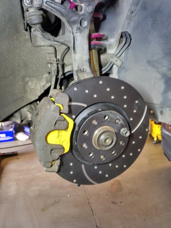

Lo siguiente fue mejorar la frenada delantera pasando de los 280mm de serie a 312mm. Para ello se cambiaron los portapinzas y las pinzas por las de un A6 pre (plug&play).
Discos EBC GD y pastillas EBC Yellowsrtuff.
597582901_WhatsAppImage2019-08-25at11_55_40.jpeg.b1948501f4973333b87ffa016db6c9c9.jpeg
643481891_WhatsAppImage2019-08-25at12_10_10.jpeg.f5e543dd3f8df8c93031dff92199dedb.jpeg

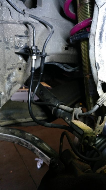

También se reemplazaron los latiguillos de serie por latiguillos metálicos (forrados con goma).
219975507_WhatsAppImage2019-08-25at12_41_04.jpeg.e70900460542e1248b68b71cd5b184b1.jpeg
