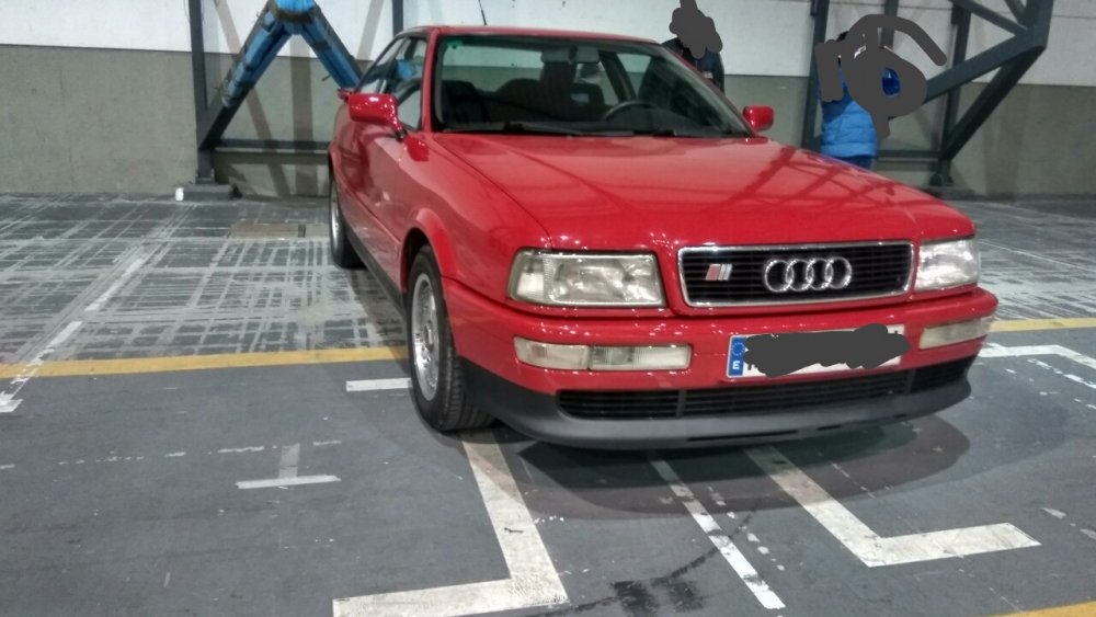

Por cierto, eso es el ifevi?

Con respecto a la foto, si, es el ifevi de este año, abrieron párking interior para los que asistían con un clásico y la verdad que un acierto por parte de la organización, muy buen ambiente y muchos coches.
