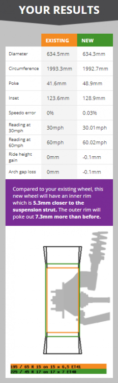

djpeck Publicado 28 de Marzo del 2018 Denunciar Publicado 28 de Marzo del 2018 (editado) Originalmente llevamos esto: https://llantasneumaticos.com/size/audi/coupe/1991/ Neumático Rin PCD 195/65R15 89H 6.5Jx15 ET41 4x108 2.2 / 2 205/60R15 91V 7Jx15 ET37 4x108 2.3 / 2.1 225/50R16 91V 7.5Jx16 ET35 4x108 2.4 / 2.2 Con este comparador: https://www.willtheyfit.com/ ya sacas la comparativa Como se puede ver la variación es minúscula. Lo que si me fijaría es en el buje, los nuestros son de 57.1mm y si montas llantas por ejemplo de FORD, los bujes no son iguales y quizá no apoya bien. Sinó también hay centradores. PD: no me fijé que es un cabrio, aún así es la misma medida. Editado 28 de Marzo del 2018 por djpeck Responder
Audi80CabrioAsturias Publicado 28 de Marzo del 2018 Autor Denunciar Publicado 28 de Marzo del 2018 hace 9 horas, djpeck dijo: Originalmente llevamos esto: https://llantasneumaticos.com/size/audi/coupe/1991/ Neumático Rin PCD 195/65R15 89H 6.5Jx15 ET41 4x108 2.2 / 2 205/60R15 91V 7Jx15 ET37 4x108 2.3 / 2.1 225/50R16 91V 7.5Jx16 ET35 4x108 2.4 / 2.2 Con este comparador: https://www.willtheyfit.com/ ya sacas la comparativa Como se puede ver la variación es minúscula. Lo que si me fijaría es en el buje, los nuestros son de 57.1mm y si montas llantas por ejemplo de FORD, los bujes no son iguales y quizá no apoya bien. Sinó también hay centradores. PD: no me fijé que es un cabrio, aún así es la misma medida. Gracias por el aporte. La verdad que el tema de la medida del buje no lo habia ni pensado, pero en otro coche cuando cambie de llantas me toco meter los anillos centradores, asique en este caso, pasará lo mismo, supongo. saludos. Responder
