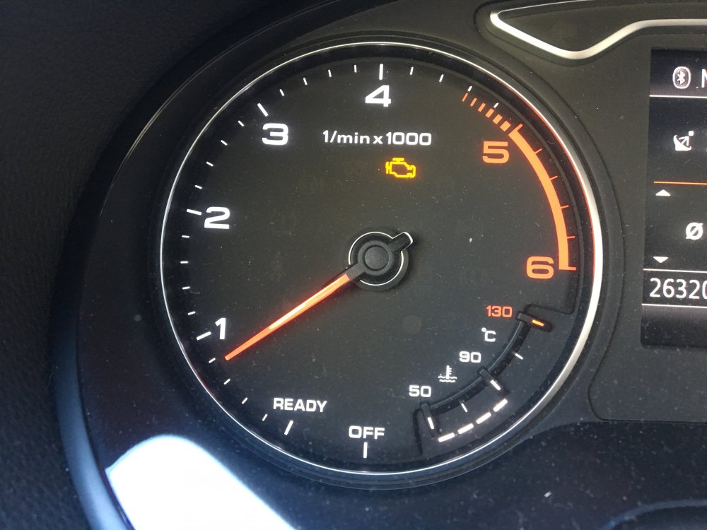

Buenas hoy al arrancar el coche se me queda encendido fijo el testigo de emisiones y no se apaga!! Que rabia y el coche solo tiene un año y 26.000km a alguien le a pasado??? Alguna soluccion?? Ahora viene el puente de semana santa y no esta abierto el taller!!!

Me he escapado del trabajo y me he pasado por el conce antes que cerraran y me comentan que es el testigo del sistema de control de emisiones, que salga a autovia a unas 2500-3000rpm y supuestamente se apagara. Si fuese otra cosa saltaria un mensaje de alerta y a mi no me salta ningun mensaje. Mañana lo sacare por la autovia a ver si se apaga. Gracias por la ayuda. De todas formas tengo cita el dia 16 para que lo revisen de todas formas.
Publicado (editado)
Este fin de semana he hecho varios trayectos largos por autovia y manteniendo el coche a unas 2500rpm y en 5min el testigo se ha apagado!! De todas formas el dia 16 tengo cita en el concesionario para que lo revisen.
