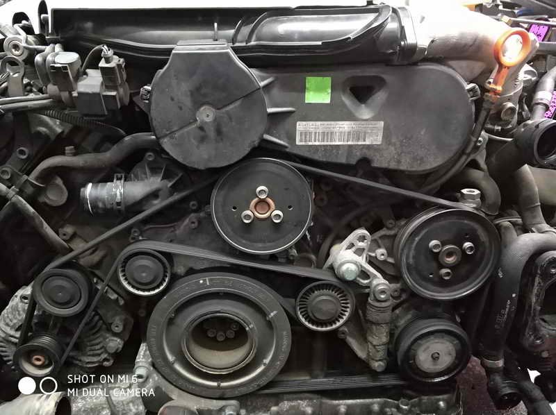

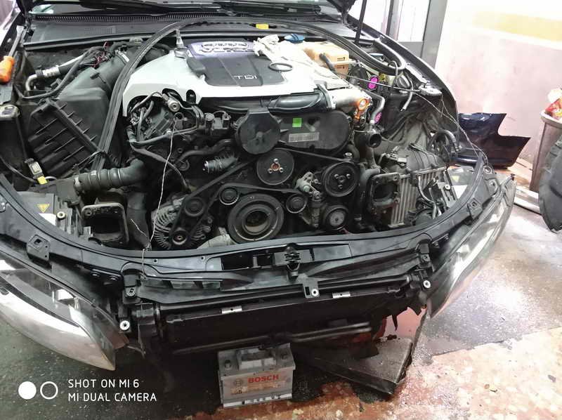

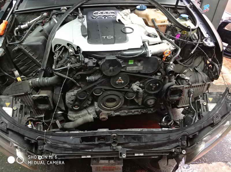

meatloaf Publicado 29 de Marzo del 2018 Denunciar Publicado 29 de Marzo del 2018 9 horas?!! se ha curao en exceso!, esa la cambie yo hace unos meses, bueno lleva dos, la de accesorios y la de la bomba(detrás de un atapa de plástico) aproveché y la bomba de agua también, era la primera vez en este coche que lo hacía y no me costo tanto, así que un mecánico con experiencia le cuesta menos seguro, no tiene mucha complicación, lo unico soltar paraca y dejarlo colgando un poco, si se quita ya se complica más la cosa, ya que hay que vaciar aire e intercoolers, pero sobra colgando hay lo puedes ver en las fotos que hice Responder

meatloaf Publicado 2 de Abril del 2018 Denunciar Publicado 2 de Abril del 2018 Lleva sus pasos pero sin dificultad, la bomba no lleva calado, cambia también tensores ya que estás, si tienes cualquier duda por aquí estamos Responder
