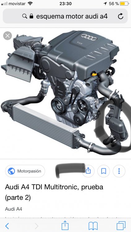

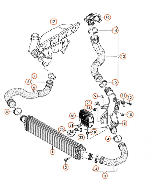

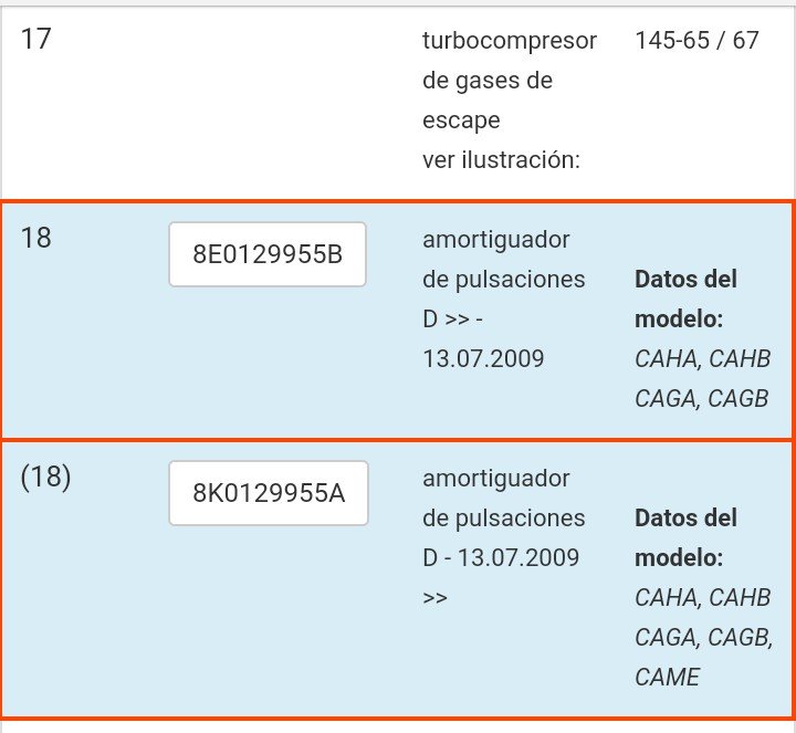

Borja4 Publicado 28 de Marzo del 2018 Denunciar Publicado 28 de Marzo del 2018 Buenas tardes me gustaría saber por favor como se llama una pieza de plástico ovalada donde va conectado el manguito del turbo ya que se me rompió esta pieza y me perdía presión de turbo por ahí dicha pieza está justo en la parte delantera derecha del coche encima de la tapa del Carter gracias y un saludo Responder
Tolo Publicado 29 de Marzo del 2018 Denunciar Publicado 29 de Marzo del 2018 "Resonador" tambien lo llaman... Responder
Borja4 Publicado 29 de Marzo del 2018 Autor Denunciar Publicado 29 de Marzo del 2018 Entiendo que esa pieza es para eliminar el sonido del turbo, verdad? Responder
