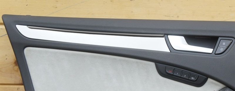

Tineo Publicado 1 de Junio del 2018 Autor Denunciar Publicado 1 de Junio del 2018 hay progresos.... un con un SSR y un condensador grande de 4700uF ya se ha estabilizado al enfermo. y como no. HAY video! Al final voy a tirar a modifcar la moldura y poner una tira finita de luz. Es mucha obra pero quedará algo muy discreto, no con la potencia de luz que hay ahora jajajaj Responder
jamz_musik Publicado 1 de Junio del 2018 Denunciar Publicado 1 de Junio del 2018 No puedo esperar a verlo terminado y montado... Supongo que finalmente quedará todo muy sutil.... Pero, que guapo va quedando... eres un p* Artista Tineo. Sigue así! Responder

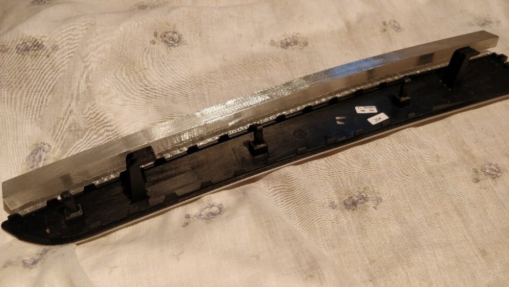

Tineo Publicado 1 de Junio del 2018 Autor Denunciar Publicado 1 de Junio del 2018 hace 4 minutos, jamz_musik dijo: No puedo esperar a verlo terminado y montado... Supongo que finalmente quedará todo muy sutil.... Pero, que guapo va quedando... eres un p* Artista Tineo. Sigue así! ahora toca obra de precisión... seria incrustarlo en el borde superior de la moldura. Algo así Responder
Farn68 Publicado 1 de Junio del 2018 Denunciar Publicado 1 de Junio del 2018 (editado) Sencillamente genial!!! Imagino que ya tendrás tu resultado final dibujado muchas veces en tu cabeza.....pero yo buscaría metacrilato translúcido ( no transparente) para difuminar esa luz de manera más sutil. Y cuanto más fino, mejor. Queda espectacular tanto por movimiento como por color. Enhorabuena, maestro! Editado 1 de Junio del 2018 por Farn68 Responder

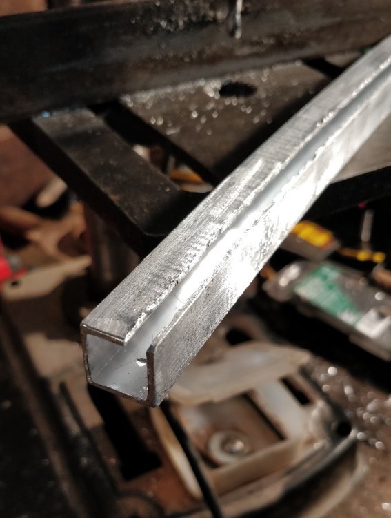

Tineo Publicado 1 de Junio del 2018 Autor Denunciar Publicado 1 de Junio del 2018 hace 5 minutos, Farn68 dijo: Sencillamente genial!!! Imagino que ya tendrás tu resultado final dibujado muchas veces en tu cabeza.....pero yo buscaría metacrilato translúcido ( no transparente) para difuminar esa luz de manera más sutil. Y cuanto más fino, mejor. Queda espectacular tanto por movimiento como por color. Enhorabuena, maestro! Yo creo que no hará falta traslucido, (se puede lijar la cara interior y también sirve. Mi idea es ponerlo en un tubo cuadrado de aluminio con una tronera de luz, así no se ven los puntos de los leds con un reparto homogéneo. Veremos a ver, la modura es ligeramente arqueada pero eso tampoco es mayor inconveniente Responder

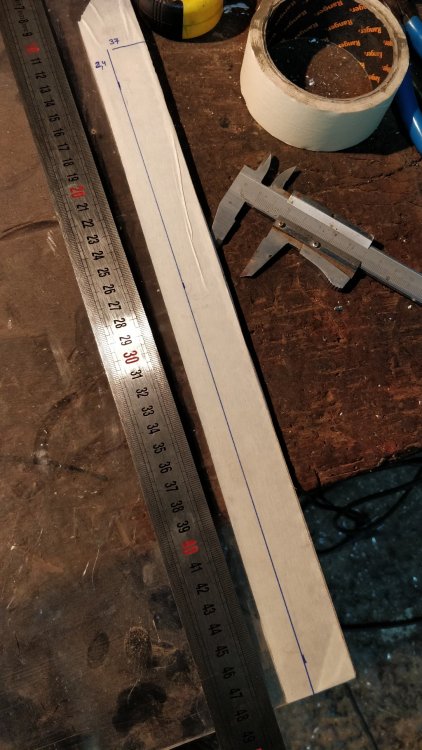

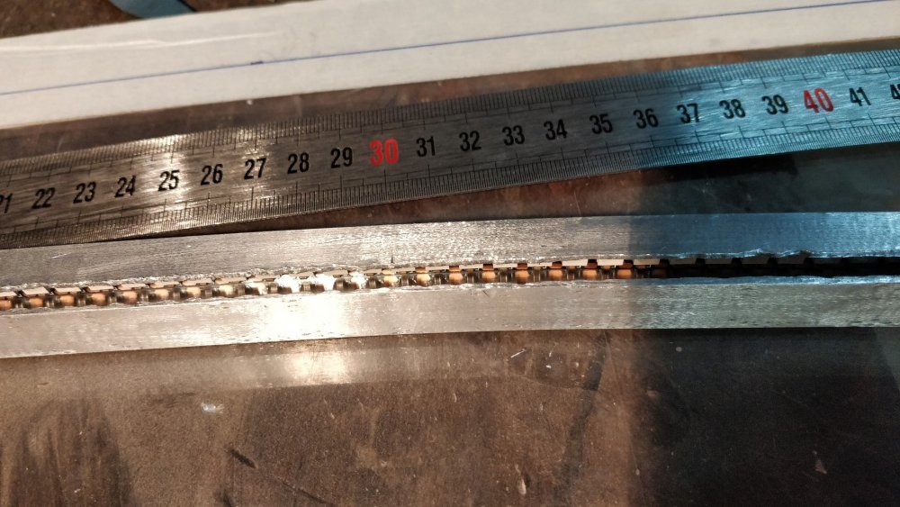

Tineo Publicado 2 de Junio del 2018 Autor Denunciar Publicado 2 de Junio del 2018 Vamos avanzando algo... No tengo maquinas CNC chicos, esto es lo que hay jajaja pero sirve. Responder
Tineo Publicado 3 de Junio del 2018 Autor Denunciar Publicado 3 de Junio del 2018 (editado) En 1/6/2018 a las 23:53, Farn68 dijo: ....yo buscaría metacrilato translúcido ( no transparente) para difuminar esa luz de manera más sutil. Y cuanto más fino, mejor.... Pues tengo que darle la razón a Farn, un metacrilato traslucido puede ir mejor. Mi idea es usar uno transparente para transmitir la luz en una primera refraccion y quizás otro traslucido ya a la vista para una segunda reflexión. Hay poco espacio en puerta y habrá que usar el borde superior, como no tengo cortinillas enrolla les no es problema. Un vídeo en posición provisonal con un solo metacrilato, con una sola reflexión ya no se aprecian los puntitos de los leds. Esto tiene muy buena pinta Editado 3 de Junio del 2018 por Tineo Responder

Farn68 Publicado 3 de Junio del 2018 Denunciar Publicado 3 de Junio del 2018 Entiendo que mecanizar ese tubo de aluminio para abrir una línea que permita la salida de la luz cumple una función de refrigeración además de brindar un soporte a la tira de leds... ¿Irradian tanto calor como para necesitar ese disipador? Si no fuese necesario ese factor, ¿qué tal insertar directamente la tira de leds en un tubo (plástico, PVC, etc...) de color blanco, con una permisividad a la luz bastante restrictiva? Eso te supondría resolver dos problemas a la vez.... y sería más fácil fijar y ocultar en el panel. Sigo atento a los avances... Responder
