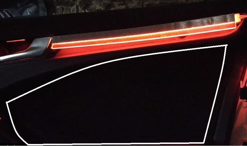

jamz_musik Publicado 3 de Junio del 2018 Denunciar Publicado 3 de Junio del 2018 (editado) hace 5 horas, Tineo dijo: Pues tengo que darle la razón a Farn, un metacrilato traslucido puede ir mejor. Mi idea es usar uno transparente para transmitir la luz en una primera refraccion y quizás otro traslucido ya a la vista para una segunda reflexión. Hay poco espacio en puerta y habrá que usar el borde superior, como no tengo cortinillas enrolla les no es problema. Un vídeo en posición provisonal con un solo metacrilato, con una sola reflexión ya no se aprecian los puntitos de los leds. Esto tiene muy buena pinta Esa recorrido de la luz de los leds es una belleza. Y, supongo que el resultado final, debería ser.... un difuminado más tenue, estilo: Dentro de este bloque de la puerta... (Marcado de blanco) Sólo estoy suponiendo ...... porque no he visto la iluminación OEM en persona. Aunque no quiero imaginar el curro, que debería llevar conseguir eso... Un saludo. Editado 3 de Junio del 2018 por jamz_musik Responder
Tineo Publicado 3 de Junio del 2018 Autor Denunciar Publicado 3 de Junio del 2018 hace 3 horas, jamz_musik dijo: Dentro de este bloque de la puerta... (Marcado de blanco)... Uff, eso no lo veo viable. Sí se puede conducir la luz con un tubo de metacrilato pero por supuesto sin función dinámica. Al final me quedo con la discreta tira superior de la moldura de puerta... El régimen permanente para conducir de noche es a blanco con una intensidad muy muy baja. ...Y esto ya es una obra del copón solamente con las dos puertas delanteras, las de atrás quedarán para 2019. Jajaja. Responder
