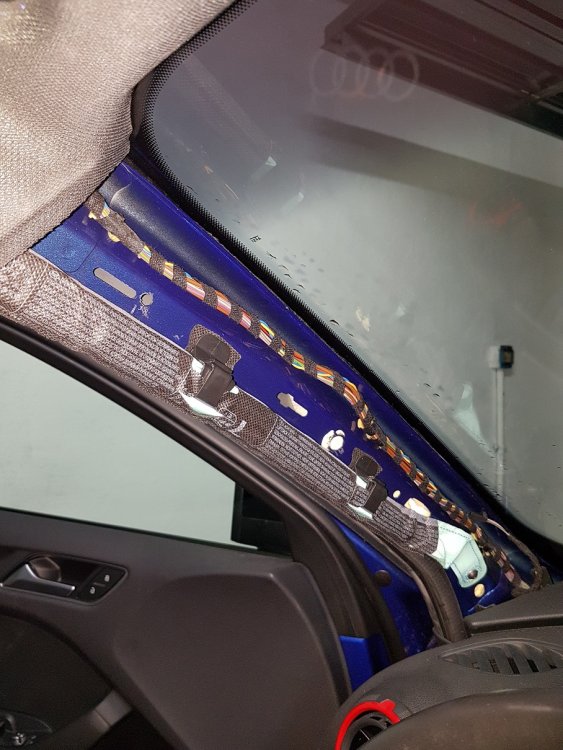

Conforme comentas, ¿ desde el pilar A ya se podría identificar y coger las señales sin necesidad de llegar al plafón?
Publicado (editado)
hace 18 horas, abrablalo dijo:
Buenas!
Si, pero tiene truco, necesitas saber el pin en la centralita confort que alimenta el plafón (con elsawin) y así sacas el color del cable. Con eso lo buscas en el mazo que baja por el pilar y ya lo tienes identificado.
Para la parte del elsawin si necesitas ayuda me dices. Si no lo has usado nunca se tarda poco en cogerle el tranquillo y te lo puedo mirar.
Edito: estos días estoy creando un mini-brico de cómo pasar un cable del plafón del techo a la caja de fusibles, de ahí la idea.

hace 13 minutos, FrA1l3 dijo:
Buenas!
Buenas!
Nunca he usado elsawin en ambito electrico, te agradecería que me comentases como llegar ahí. La verdad que puede ser interesante para sacar el pin y pinear en la misma centralita antes de que suba al plafón. Por lo que sí que sería muy buena opción para sacar la señal de los leds rojos ambientales.
Respecto el resto de señales seguramente por funcionalidad las sacaré de cada puerta.

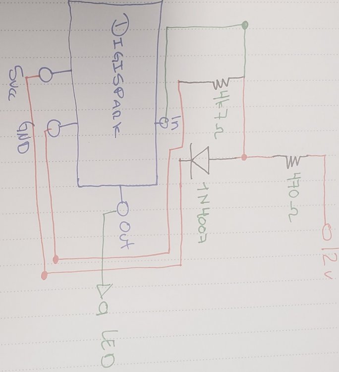

Hola buenas tardes a todos.
acabo de ver este tema y he quedado fascinado, empezaré a hacerlo.
solo una pregunta. el diagrama que adjunto es correcto?
para la alimentación con el convertidor de 12v a 5v para los LED's lleva algún arreglo de condensadores?
espero me puedan ayudar!
Saludos.
Abner Dotor
hace 14 horas, Abner dijo:
Sí, es correcto.
el conversor de señal a 5V es muy básico pero funciona correctamente sin más componentes. Llevo más de un año con el sistema y es completamente estable.

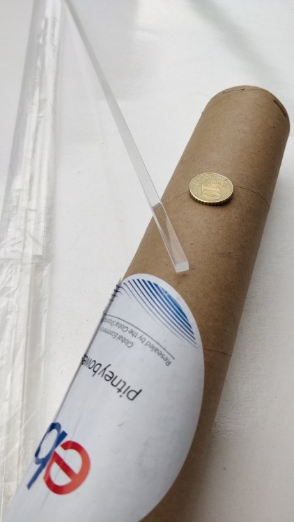

En 22/6/2018 a las 22:32, Tineo dijo:
Muy sutil,
Se va a notar muy poco en régimen atenuado.
Ha llegado el metacrilato fino, veremos a ver como lo domamos, jajaja
Es de 5mm.
Buenas compañero me gustaría saber donde compraste las barras de metacrilato para hacer el mod de el embellecedor de la puerta para la luz ambiental,un saludo
hace 2 horas, pabloguan dijo:
eso lo compré en ebay, pero no esta disponible.
