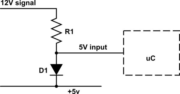

Tineo Publicado 5 de Abril del 2018 Autor Denunciar Publicado 5 de Abril del 2018 En 4/4/2018 a las 1:28, chuzzxx dijo: Maestro matraca, como ves el esquema para reducir la señal en entradas (puerta abierta e iluminación nocturna) a 5v?? Responder
matraca Publicado 6 de Abril del 2018 Denunciar Publicado 6 de Abril del 2018 hace 14 horas, Tineo dijo: Maestro matraca, como ves el esquema para reducir la señal en entradas (puerta abierta e iluminación nocturna) a 5v?? sembra che se.... Como me lias🤣 revisado el hilo (tiene su logica 🤗👍) Y disculpa tengo unos pequeños lios en estos dias...si no asomo, no te asustes...vamos comentando😎 Responder

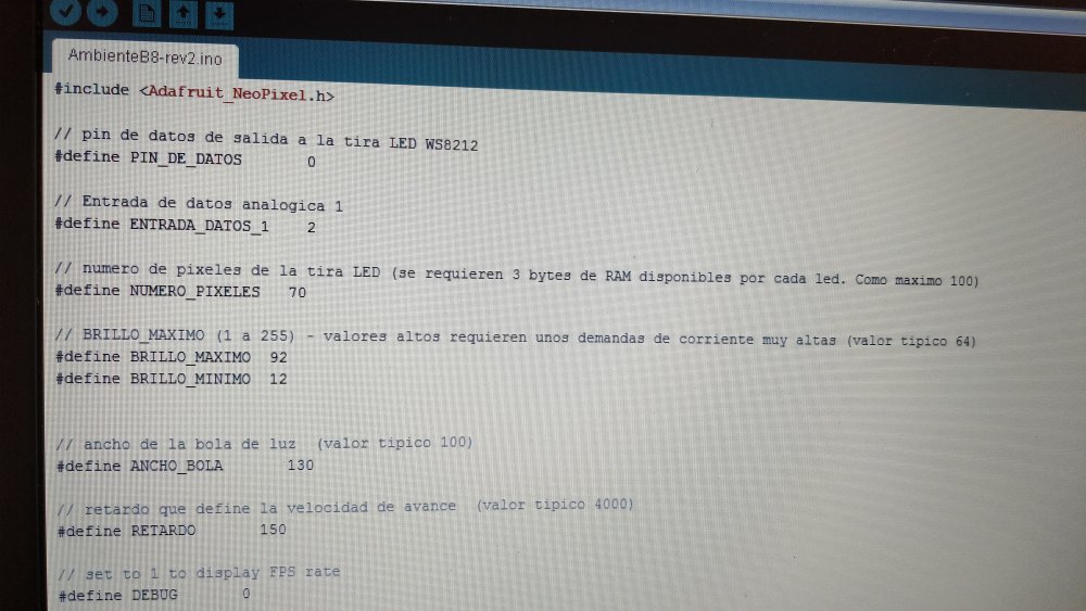

Tineo Publicado 7 de Abril del 2018 Autor Denunciar Publicado 7 de Abril del 2018 Primeras pruebas con la tira led... Usando solo los primeros 70 leds y solo con color rojo.... El script me lo he cocinado poco, no me pegueis ehhhhh que está muy macarra, pero promete. La bola de fuego que baila esta a un 35% de la potencia nominal que admite la tira Responder
