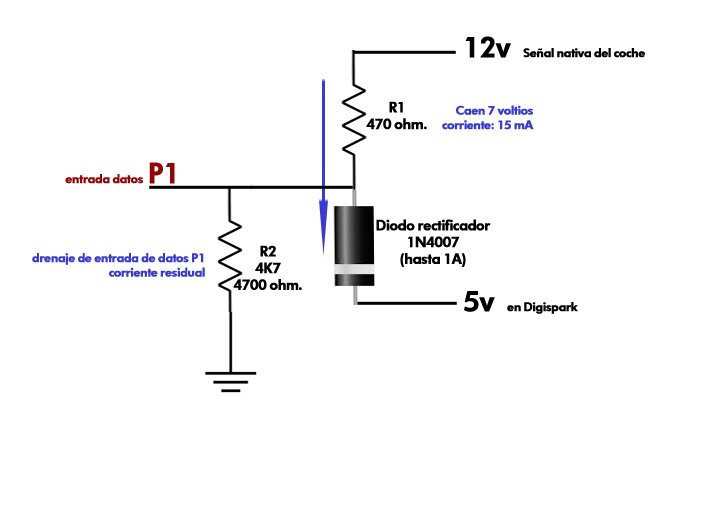

seguimos con algunos avances... pocos que no tengo mucho tiempo para estos menesteres.
he hecho unas pruebas y para reducir la señal de datos de 12 voltios a 5 voltios creo que nos será suficiente este minimo esquema con tres componentes por cada una de las dos señales:
a ver @matraca, ¿qué opinas del invento?
R1 limita la corriente al dejar caer los 7 voltios restantes.
las entradas de datos no consumen apenas corrietne y el diodo asegura un máximo de cinco voltios.
la resistencia R2 la necesita el digispark para sanear a masa la entrada de datos (recomiendan entre 4K7 y 10K ohmios).

hace 8 horas, Tineo dijo:
El planteamiento lo veo correcto, tu tienes a mano el sistema no?
Puedes probar si eso no da resultado con otro tipo de sistemas, tenemos miles de esquemas en la red.
Si quieres convertir los 12v.
 1-Con un 7805 más  un condensador 47uf 16v.
2-Con un 7805, más un tántalo 1uF/35v, otro tántalo de 10uF/16v, y dos 1N1004.
Luego tenemos la posibilidad CON EL HERMANO GAY DE LOS DIODOS, el zener.
Esta posibilidad tengo que probarla;
Contempla más picos de tensión, si sube por algún momento a 12,5v 13v, etc...

Lo he probado con el tester y parece que deberia funcionar correctamente, el consumo es ridículo y el diodo deja caer unas décimas de voltio pero espero que sea suficiente para activar el trigger de entrada (sin efectos extraños),
ahora solo falta implementar todo y probarlo físicamente en el coche. a ver si tengo tiempo la semana que viene.
