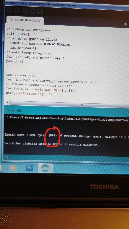

Tineo Publicado 10 de Mayo del 2018 Autor Denunciar Publicado 10 de Mayo del 2018 hace 17 minutos, abrablalo dijo: Espectacular trabajo !!! Donde tienes previsto colocar estas tiras @Tineo ? en principìo me interesa en las puertas, otra opcion chula es el contorno inferior de la consola central y borde horizontal de guantera por supuesto, seria luz indirecta (no se verían directamente los leds). en las puertas se puede poner en el botellero inferior apuntando a interior o en la cara inferior de manetas de puerta apuntando hacia abajo. Antes de nada hay que probarlo insitu, la cuestion es que para probarlo hay que quitar el panel de puerta, no queda otra. Grabaré un video. Responder

Tineo Publicado 12 de Mayo del 2018 Autor Denunciar Publicado 12 de Mayo del 2018 En 10/5/2018 a las 11:47, abrablalo dijo: Esperaremos ansiosos! Que todo sea porque el resultado lo merece Vaya muermo lo del Eurovisión.... Pobrecito, lo tengo al 99% de memoria pero está cumpliendo expectativas, en próximos días más avances jajajs Responder

Tineo Publicado 13 de Mayo del 2018 Autor Denunciar Publicado 13 de Mayo del 2018 hace 21 horas, Serjio dijo: ¿decías que necesitabas un coche cobaya? ¿Cuando te llevo el mio? Tiene una pinta estupenda este proyecto. Quita quita.. Os paso planos, código fuente, etc...... Ya hay versión standalone operativa, Pero vamos a llamarle "pelotilla" por aclamación popular. Cuatro cables de entrada, tres de salida. Responder
Tineo Publicado 13 de Mayo del 2018 Autor Denunciar Publicado 13 de Mayo del 2018 hace 21 horas, Serjio dijo: Hay un vídeo, a la espera de revisar el código fuente y probarlo en el coche en condiciones reales (veremos como se comporta con la caída de tensión al arrancar el motor) El efecto lluvia solo es inicial, era por probar una función aleatoria disponible, seguramente lo quite. Las transiciones de rojo son para detección de puerta abierta y son mucho más largas que las otras, Esto también habrá que verlo en directo. La cámara no graba bien los efectos, realmente es mucho más espectacular. De hecho, apenas se distingue el blanco del azul y cian. Responder

Tineo Publicado 14 de Mayo del 2018 Autor Denunciar Publicado 14 de Mayo del 2018 hace 51 minutos, Serjio dijo: Antes molabas más jajajaja.. uhmmm.... espera a ver en qué acaba todo esto. Voy a tener que rebajar los efectos para que no parezca un putiferio jiji. Lo mejor de todo es que aunque se precipiten los eventos rápidamente (p.ej.: puerta que se abre y cierra al instante) el estado final de la tira de led siempre será el apropiado. prefiero que el efecto llegue tarde a que se corte en mitad de la transición. Responder

Tineo Publicado 14 de Mayo del 2018 Autor Denunciar Publicado 14 de Mayo del 2018 hace 1 hora, Pepe+1 dijo: ...el efecto de lluvia inicial mmm, el resto espectacular. errr.. que no es dorada, ehh! que ES AZUL! o****. sip, lo voy a quitar, no pinta nada ahi era por probar una funcion random() de esass Responder
