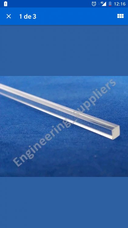

Tineo Publicado 23 de Mayo del 2018 Autor Denunciar Publicado 23 de Mayo del 2018 Los que lo tienen fácil son mil8t y pepe en esos vehículos de pocas puertas.... Seguro que se puede adaptar la tira acrílica que lleva el TT mk3 en el borde de tapizado https://www.k-electronic-shop.de/AUDI/AUDI-TT/AUDI-TT-8S/AUDI-TT-8S-Ambientebeleuchtung-LED-Tuere-Nachruestpaket.html Aunque no admite efectos dinámicos seguro se le puede poner colores variables. Para el resto de los mortales, hay que buscar el mejor emplazamiento el único lugar donde es viable integrar este invento sería un perfil de 4 o 5'milimetros en la parte superior de la moldura plateada de puerta, podría quedar espectacular Tengo por casa unas molduras que son de guti o el nano, ya no se de quién son. habrá que cacharrear algo... Con la radial, por supuesto. Jaja Responder

Tineo Publicado 23 de Mayo del 2018 Autor Denunciar Publicado 23 de Mayo del 2018 (editado) hace 2 horas, Pepe+1 dijo: Si ya sabia yo que la radial iba a hacer acto de presencia, ahora si este brico coge nivel Jajajaja PD. Deja de poner chuches molonas que la liamos. Bueno, Por el momento vamos a resolver el tema electrico-electronico-software Luego miramos opciones, jamz ha colocado una nueva idea sobre la mesa y sería modificar la moldura de puerta en su borde superior y poner un listón de 4mm de plexiglass. Esta vez igual tiro de dremel, jajaa, las tolerancias van por debajo del milímetro Editado 23 de Mayo del 2018 por Tineo Responder

Tineo Publicado 23 de Mayo del 2018 Autor Denunciar Publicado 23 de Mayo del 2018 (editado) hace 13 minutos, jamz_musik dijo: Para llegar a conseguir un efecto elegante y sutil, que no se vea macarra, ya que es un señor coche A4 llego a imaginar como te debes estar comiendo la cabeza ... Jeje Estoy evaluando ya que si 3mm o 4mm ancho ...que si lijar la cara interior a mate para que disperse los puntos de luz,.... Lo mejor de todo es que tengo nada menos que ocho guarnecidos de puerta en el garaje para probar, y ninguno de ellos es mío pero los voy a destripar. Has oído @zZarZiLLoSs ?? Editado 23 de Mayo del 2018 por Tineo Responder
