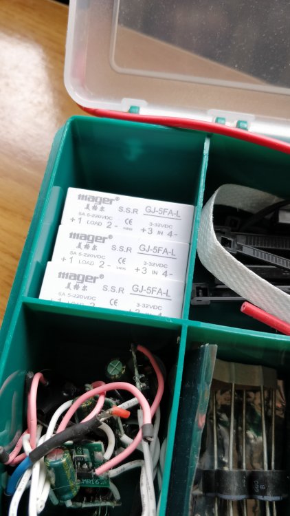

Tineo Publicado 27 de Mayo del 2018 Autor Denunciar Publicado 27 de Mayo del 2018 (editado) hace 6 horas, zZarZiLLoSs dijo: @Tineo Dale cañaaaaaaaa tunerooooo todo lo que tienes alli es tuyo por lo que respecta por mi parte ... faltaria mas. Todo por el bien y el espiritu carbonato ahhhhhhhhhhh eso si yo quiero ser el primero en catar el sistema hahahahha. Lo que tú digas mi amol!! Pocos avances.... La centralita de puerta no se lleva bien con la bobina de los relés tradicionales, voy a tener que emplear uno de activación óptica. Tengo por aquí un par de ellos Pero hoy estuve con otros asuntos de tecnología punta, cambiar el aceite de la caja de cambios del tractor y preparar este otro útil inalambrico Editado 27 de Mayo del 2018 por Tineo Responder

Tineo Publicado 28 de Mayo del 2018 Autor Denunciar Publicado 28 de Mayo del 2018 (editado) hace 9 horas, valderaduey dijo: Tienes que buscar la manera de meterle voltios a eso, si noooo vas a acabar con los riñones doblados. En los viejos tiempos tocó usar este tipo de "dispositivos", no sé cómo tengo manos siquiera con la caña que han llevado,uff. Volviendo al asunto, Estas centralitas de puerta son muy delicadas con cualquier cosa que les cuelgue, se niegan a entregar al corriente a la minima. voy a intentar emplear un relé optoacoplador SSR (solid state relay) de este tipo para activar el transformador que alimenta al digispark. Respecto a las entradas de datos, intentaré resolverlo mediante software a fin de simplificar el invento. Tambien me he puesto a buscar plexiglás cuadrado de pocos milímetros para las molduras (estoy dudando entre 4 y 5 mm.) y todo lo que encuentro es caro para ser un trozo de plástico...... Editado 28 de Mayo del 2018 por Tineo Responder
