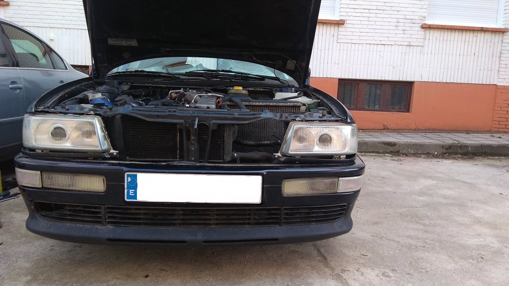

lagarto Publicado 3 de Abril del 2019 Denunciar Publicado 3 de Abril del 2019 En 18/3/2019 a las 17:36, porter dijo: Una fotito del bicho algo mas actual Un saludo Estupendo, hay q moverlos Responder

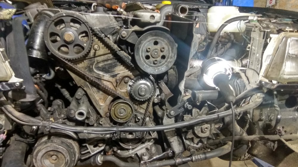

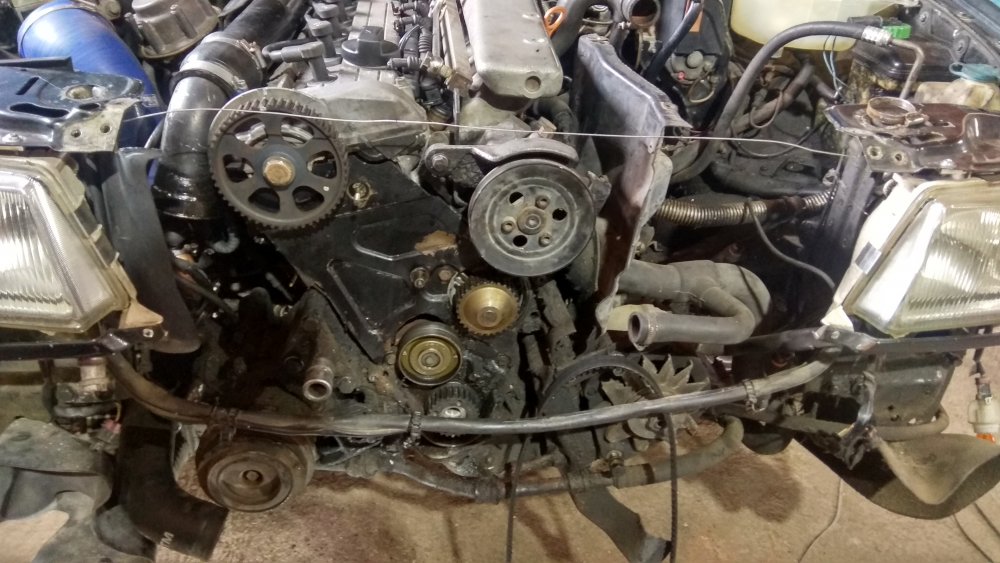

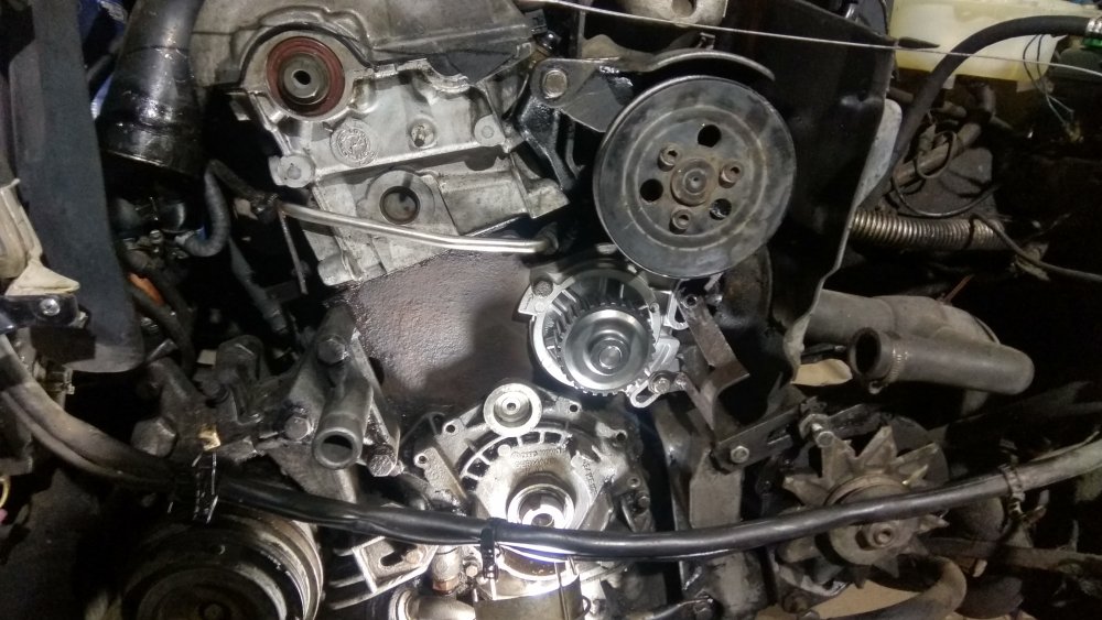

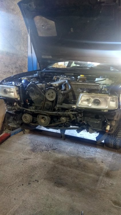

porter Publicado 21 de Abril del 2020 Autor Denunciar Publicado 21 de Abril del 2020 En estos dias pues me puesto con el coche. Se le ha echo distribucion, con bomba de agua correa, rodillo, termostato. Las correas auxiliares que tengo nuevas tambien para montar. Voy dejando por aqui unas fotos del proceso Responder
porter Publicado 21 de Abril del 2020 Autor Denunciar Publicado 21 de Abril del 2020 Mas fotos Responder
