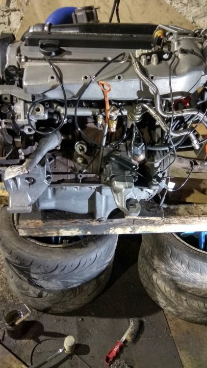

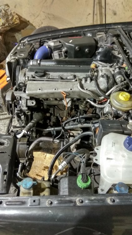

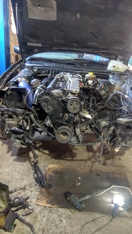

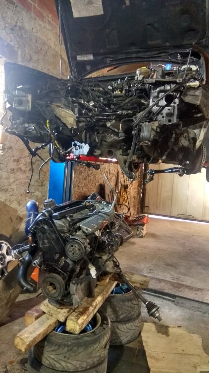

porter Publicado 21 de Abril del 2020 Autor Denunciar Publicado 21 de Abril del 2020 Como podeis observar en las fotos pues el motor esta muy sucio, y el vano motor tambien, asi que decidi sacar el motor fuera, tambien le voy a poner embrague nuevo asi que no venia mal sacarlo Responder

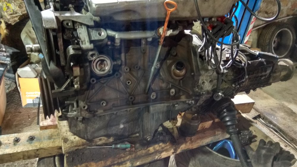

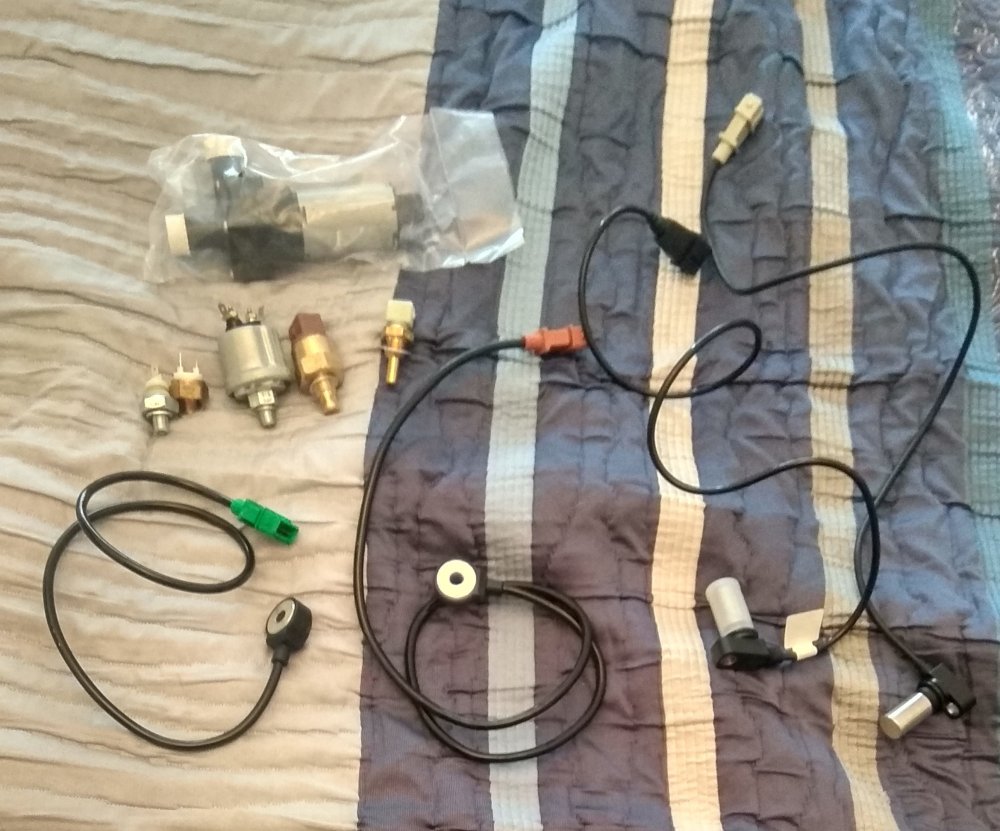

porter Publicado 21 de Abril del 2020 Autor Denunciar Publicado 21 de Abril del 2020 Aqui ya el motor limpio. Compre todo los sensores que lleva en el lateral izquierdo del motor, (Tª de aceite, presion, los de agua, los de picado de biela, los de encendido, el blanco que va a la parte de atras del motor y el azul que va donde los tubos que van a la calefaccion. Responder

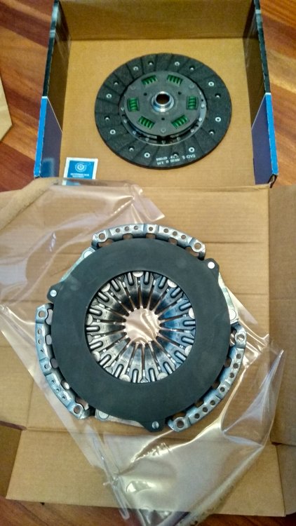

porter Publicado 21 de Abril del 2020 Autor Denunciar Publicado 21 de Abril del 2020 Lo ultimo que me ha llegado esta semana el embrague. Tambien he cambiado el bombin de embrague que va en la caja y he puesto uno nuevo. Los tacos de motor tambien nuevos y los tacos de la caja de cambios tambien. He cambiado tambien los tacos de goma que sujetan los radiadores, tanto el grande como el pequeño, y los que sujetan el regulador de presion de gasolina, que son los mismos que sujetan el radiador frontal. Responder

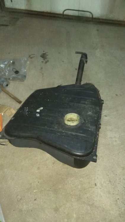

porter Publicado 21 de Abril del 2020 Autor Denunciar Publicado 21 de Abril del 2020 He desmontado tambien el deposito de combustible, lo he vaciado y lo he limpiado, ya que la gasolina que tenia dentro tenia ya tiempo y me ha estropeado ya 2 bombas de gasolina. Un saludo Responder

Urs4 Publicado 22 de Abril del 2020 Denunciar Publicado 22 de Abril del 2020 Teniendo el motor fuera te aconsejo que cambies todas las juntas del cárter y retenes del cigüeñal, sobre todo el trasero, suelen perder llegada esta edad y es muy complicado hacerlo con el motor en el coche. Responder

porter Publicado 23 de Abril del 2020 Autor Denunciar Publicado 23 de Abril del 2020 hace 22 horas, Urs4 dijo: Teniendo el motor fuera te aconsejo que cambies todas las juntas del cárter y retenes del cigüeñal, sobre todo el trasero, suelen perder llegada esta edad y es muy complicado hacerlo con el motor en el coche. Si, eso hare cambiare tambien el rodamiento del volante motor Un saludo Responder
