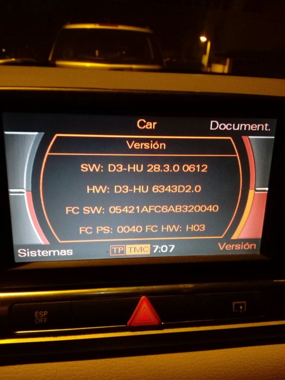

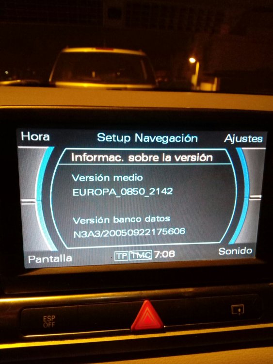

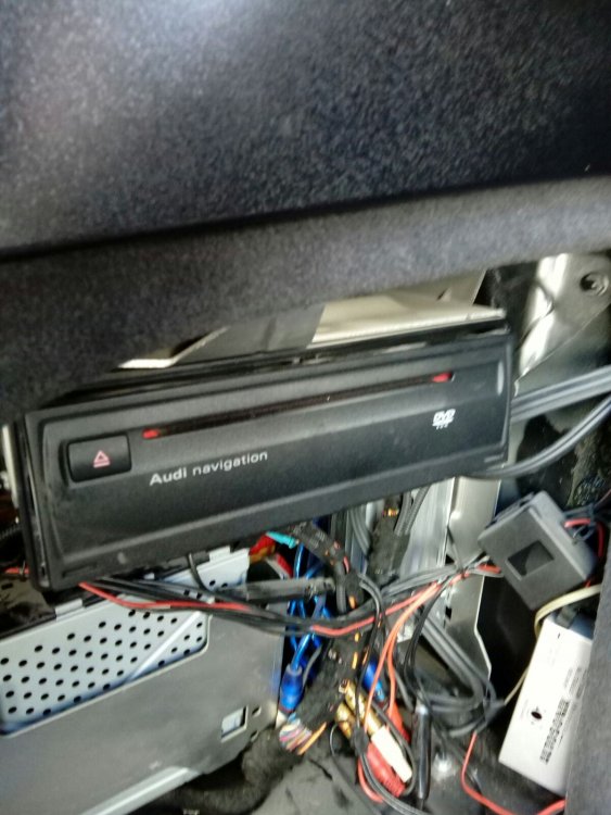

Borg Publicado 2 de Abril del 2018 Denunciar Publicado 2 de Abril del 2018 (editado) Buenos dias tengo un A8 desde hace un mes ,del año 2006 con 119.000 kms ,es un tiro,pero me encuentro con varios problemas que no me atrevo a tocar ,asi que a ver si me podeis ayudar ,o al final sera la casa madre la que lo tenga que hacer con su correspondiente pago de algunos euros ,no se si muchos o pocos,empiezo -soy incapaz de conectar el movil , tiene un telefono motorola debajo del reposabrazos os adjunto algunas fotos del aparato en cuestion y las cosas que me pone en pantalla ,tambien tiene una ranura para una sim ¿?,pense que este cacharro era el bluetooth y se emparejaba con mi movil directamente.Aparte me dice movil no instalado uhmmmm. -navegador ,os adjunto la foto de lo que me pone en la pantalla del coche del navegador ,no se si es la version mas actual o hay alguna mejor ,de donde saco los mapas algo he leido pero no me atrevo a meter un disco asi por que si ,en el maletero esta el navegador adjunto foto. -sw,hw,fc sw,fc ps , os adjunto la foto de la version que me sale en la pantalla del coche ,no tengo ni idea que significa cada cosa y si se puede actualizar -Guantera ,tengo un cd de 1 disco y dvd ,son dos modulos independientes y llevo dos monitores en los reposacabezas os adjunto una foto del maeltero y el aparato que creo que es un sintonizador de tv,en fin agradecer a este foro las ayudas que aportan,si os hacen falta mas datos me lo decis y os lo adjunto ,espero que tambien les sirva a mas gente que tengan este tipo de problemas. Editado 3 de Abril del 2018 por VIX correción título Responder
Tiburon3 Publicado 3 de Abril del 2018 Denunciar Publicado 3 de Abril del 2018 (editado) En 2/4/2018 a las 14:07, Borg dijo: Buenos dias tengo un A8 desde hace un mes ,del año 2006 con 119.000 kms ,es un tiro,pero me encuentro con varios problemas que no me atrevo a tocar ,asi que a ver si me podeis ayudar ,o al final sera la casa madre la que lo tenga que hacer con su correspondiente pago de algunos euros ,no se si muchos o pocos,empiezo -soy incapaz de conectar el movil , tiene un telefono motorola debajo del reposabrazos os adjunto algunas fotos del aparato en cuestion y las cosas que me pone en pantalla ,tambien tiene una ranura para una sim ¿?,pense que este cacharro era el bluetooth y se emparejaba con mi movil directamente.Aparte me dice movil no instalado uhmmmm. -navegador ,os adjunto la foto de lo que me pone en la pantalla del coche del navegador ,no se si es la version mas actual o hay alguna mejor ,de donde saco los mapas algo he leido pero no me atrevo a meter un disco asi por que si ,en el maletero esta el navegador adjunto foto. -sw,hw,fc sw,fc ps , os adjunto la foto de la version que me sale en la pantalla del coche ,no tengo ni idea que significa cada cosa y si se puede actualizar -Guantera ,tengo un cd de 1 disco y dvd ,son dos modulos independientes y llevo dos monitores en los reposacabezas os adjunto una foto del maeltero y el aparato que creo que es un sintonizador de tv,en fin agradecer a este foro las ayudas que aportan,si os hacen falta mas datos me lo decis y os lo adjunto ,espero que tambien les sirva a mas gente que tengan este tipo de problemas. Buenas, como decía Jack el destripador, vamos por partes: El móvil motorola es simplemente un auricular. Si metes una tarjeta sim, funcionará como un móvil manos libres. Si no la pones, el auricular no funcionará y podrás conectar el móvil por bluetooth no al auricular, sino a la centralita del bluetooth que lleva el coche (de todas formas, compruebalo). Tienes información detallada de cómo funciona todo en el manual de instrucciones del MMI, léetelo. Navegador: Tienes una versión bastante antigua, actualmente está la 2018. Hay quien la vende por ahí, y buscando por ahí podrás encontrar sitios donde bajarla y grabar en DVD. Hecho esto, no es más que meter el disco y el navegador se actualiza. SW: Tienes la versión 2830, bastante antigua. La última es la 5570, y hacer la actualización es un proceso muy delicado que si no se hace bien te puede cepillar el MMI. Mejor que te lo hagan en el concesionario Las fotos de la guantera no las has puesto, no sabemos decirte, Y por último, tienes en el maletero un jaleo de cables acojonante, y no me refiero a los que trae el coche que no son pocos sino a todo lo que tienes por ahí colgando que le han puesto a posteriori y parece que con poco cuidado. Puede que lleves sintonizador, pero es posible que sea analógico y no reciba señal tras el apagón de la TDT. Saludos Editado 3 de Abril del 2018 por Tiburon3 Responder
