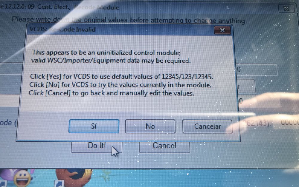

Hola chicos tengo un problema al intentar activar el Audi Drive Select, os comento llega un momento despues de activar todos los bits como lo indica en el brico pero cuando llego a darle "Do it" me sale un mensaje Re-Code Invalid, aqui os dejo la foto a ver lo que opinais, estoy seguro que me salto algun paso o algo estoy haciendo mal, si alguien me puede decir paso a paso com hacerlo seria muy agradecido, el coche en cuestion es un A4 b8 finales 2009 2.0 tdi 143 cv con MMI 2G, un saludo a todos

Hola,
Siento llegar tarde a contestarte, veo que lo has resuelto pero contestaré igualmente por si algún compañero viene buscando la misma información.
Te he movido el post a la sección correcta "Vagcom" ya que estaba mal ubicado, quizás por eso nadie te contestó antes.
Esa ventana que te ha salido siempre sale en los módulos/centralitas nuevos que se compran originales y que no han sido instalados nunca en un coche. Por lo tanto, hay que parametrizarlos antes de codificarlos, cosa que poca gente sabe. Lo que te dice la pantalla es que puedes utilizar la nomenclatura 12345/123/12345 que es una que pone vagcom por defecto, porque los módulos nuevos vienen con 00000/000/00000 y esa parametrización no puedes dejarla, ya que suele hacer que la centralita se reinicie o no coja los cambios de codificación "piensa" que está sin instalar.

Hola a mi me ha salido lo mismo y le di a yes y claro no me guarda los cambios, ahora cuando le doy a do it! Me sale coding accept  ya no me sale ese dialogo para darle a no o cancel, que tendria que hacer para que me guarde los cambios? Gracias
