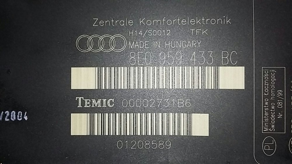

Antes de nada, saludaros con un hola a todos y daros muchas gracias por vuestras ayudas y como no al foro.
Tengo una centralita confort inundada en un Audi A4 TDI 1.9 con los datos impresos siguientes (tal cual y subo imagen para apoyar el texto):
Zentrale Komforterlektronik
H14/S0012 TFK
8E0 959 433 BC
TEMIC 00002731B6
Estoy intentando comprar una, pero las que veo disponibles no son TEMIC B6, algunas B1 otras B4 .. por lo que no sé si se podría montar estas otras.
Podríais iluminarme un poquito por favor??
Muchísimas gracias!!!.

hola!! entiendo que la referencia es la 8e0959433BC.un saludo
hace 7 horas, Tolo dijo:
Si la ref., incluidas las letras, coincide tendría que ser igual. Independientemente del fabricante.
Hola Tolo, gracias por contestar. Lo que no tenía claro era si tenía que coincidir el segundo número "TEMIC 00002731B6" para que sirviese o no tener problemas.
Según esto la centralita en sí es el primer numero (8E0959433BC) y el TEMIC corresponde con el fabricante??

Si, la ref. de Audi es la que importa. Puede haber varios fabricantes de un misma pieza, pero la funcionalidad es la misma. Cumple las especificaciones de Audi. Incluso internamente pueden ser diferentes pero funcionar igual.

Muchísimas gracias, me lo has aclarado perfectamente.
