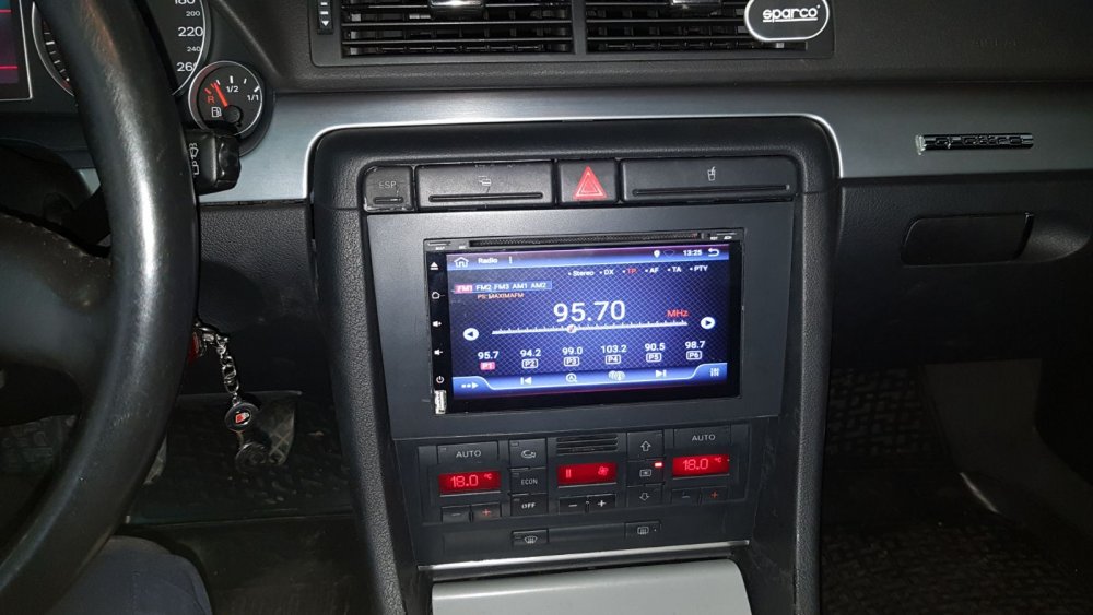

Richaravanti Publicado 8 de Abril del 2018 Denunciar Publicado 8 de Abril del 2018 Si es tienes que quitar toda la consola, Recortar el clima,o comprar uno 2din. Yo lo recorte hay un brico., Tienes que recortar la bandeja de abajo del todo también. Hay un brico por hay de recortar el clima. Parece aparatoso pero.,es muy entretenido,jejeje. Echa un vistazo en bricos. Lo tienes todo al detalle. Un consejo si lo haces píllate un modelo de radio que sea para tu coche. Yo no lo hice y me tuve que currar todo el embellecedor con la dremmel.,por cierto me quedo muy bien. Si quieres te paso los bricos. Responder

Richaravanti Publicado 10 de Abril del 2018 Denunciar Publicado 10 de Abril del 2018 Pasar_de_1Din_a_2Din_A4_180cv_Quattro.pdf Recortar_Climatizador_de_1Din_a_2Din_by_Zx81.pdf Responder
Juanky918 Publicado 10 de Abril del 2018 Autor Denunciar Publicado 10 de Abril del 2018 hace 12 horas, Richaravanti dijo: Pasar_de_1Din_a_2Din_A4_180cv_Quattro.pdf Recortar_Climatizador_de_1Din_a_2Din_by_Zx81.pdf Mil Gracias. Veo que me va a tocar comprar un embellecedor como el tuyo y acoplarlo. Saludos Responder
