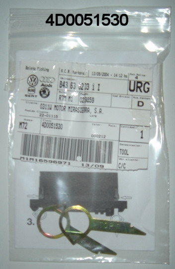

rcrespo Publicado 25 de Abril del 2005 Denunciar Publicado 25 de Abril del 2005 Necesito saber si alguien ha podido comprar en algun conce las herramientas de extracción de la radio (según elsawin nº T10057), y el gancho para sacar molduras (según elsawin nº 3370), he preguntado en varios de madrid y me han dicho que no se vende al publico. Algun conce de madrid que lo vendan. Gracias de antemano. Responder

Zono Publicado 26 de Abril del 2005 Denunciar Publicado 26 de Abril del 2005 Busca en el foro, en su dia alguien puso las referencias exactas originales, con las mismas te vas a un servicio oficial y las pides, ASI no te diran nada si lo pides por referncia?? Saludos Responder
Zono Publicado 26 de Abril del 2005 Denunciar Publicado 26 de Abril del 2005 Aqui tienes una croquis técnico de la herramienta en cuestion http://www.audisport-iberica.com/foro/inde...topic=13418&hl= Responder
miky Publicado 26 de Abril del 2005 Denunciar Publicado 26 de Abril del 2005 (editado) Esta es la referencia de las llaves. a mí tambien me dijeron que no se vendian. Les di la referencia y me las trajeron sin ningun problema Editado 26 de Abril del 2005 por miky Responder
