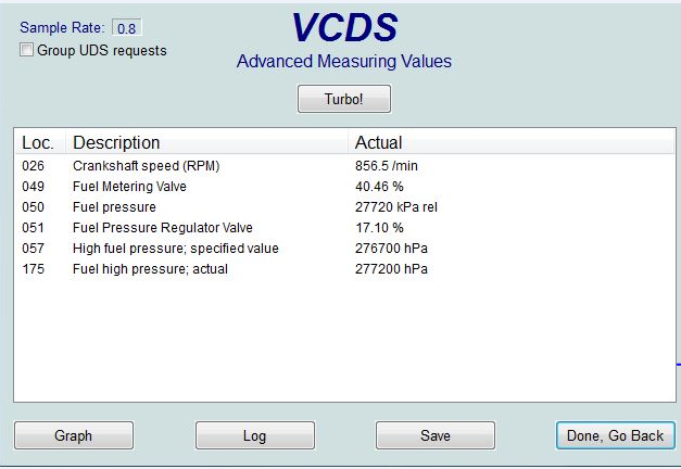

1.- Presión de rail y Ralentí:
1.1.- En el arranque:
Se observa que las revoluciones rondan los 850rpm, aunque cuando lleva un minuto arrancado arrancado se bajan a unos 800rpm. La presión de rail no es exactamente 250bar pero se queda cerca. Se me olvidó incluir los parametros 091 y 092 relativos al filtro de partículas en este momento.

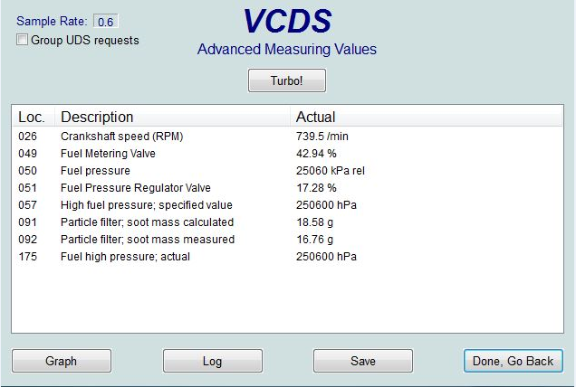

1.2.- Con el coche ya caliente:
Aqui se observa como el ralentí ya ha bajado a 750 rpm (eso si de aqui ya no me baja mas, de hecho 650 ¿no sería muy poco?) y la presión ya se ha estabilizado en 250 hPa. También aparecen los valores del filtro (según el valor teoríco 091, el 092 está dentro de lo esperado).

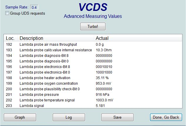

2.- Sonda Lambda:
2.1- En el arranque:
2.2.- Con el coche ya caliente:
En el arranque el parámetro 196 se queda a 0 completamente y el 197 como tu indicabas con el Bit 8, 7 y 4 activado. Con el coche caliente, el parametro 196 es exactamente igual que el tuyo, y el 197 tambien. Pero yo en ningun momento tengo errores. Leyendo la info que ponías al respecto en el epígrafe 044, donde vienen explicado lo que indica cada bit, yo veo que en todo momento habla  Lambda probe electronics, pero no hace diferencia entre el parámetro 196 Lambda probe electronics-Bit 8 o el 197 Lambda probe electronics-Bit 0  por lo tanto no se como se puede interpretar del todo esa información.

  • Descarto la lambda. Está claro que la de tu coche funciona mas o menos como la del mío.

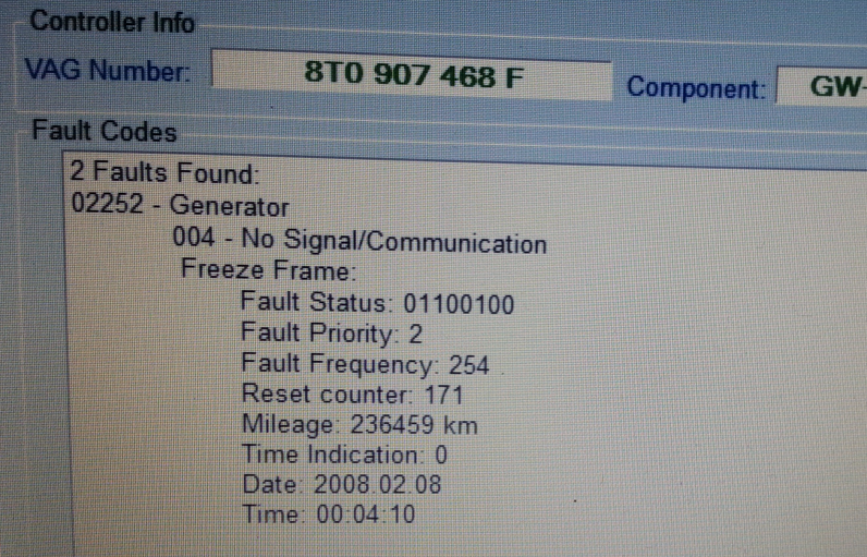

Me sale también un error que muestro en la imagen:
Por lo que me dijeron, no era importante; simplemente que el alternador no se comunica con la centralita, pero me pregunto que si hay que codificar la batería para que la gestión de la energía se haga de forma correcta, no será posible que esta falta de comunicación con el alternador haga que algo funcione mal?

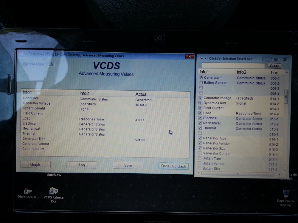

El cotejar esto en tu coche me parece ya pedir demasiado, pero lo que sí me gustaría es que me hiciéses un pantallazo como el que te pongo aquí. Con el coche sin arrancar, unicamente con el contacto puesto. son principalmente datos del Canbus porque me interesa ver que información es la que recoge y da el alternador-
Si lo haces en el módulo 19-CAN Gateway en advanced measuring valules lo puedes hacer de una vez. Si no puedes acceder por la versión del vag, tendrías que hacerlo a través de los valores normales pasando canales. Los canales a los que corresponde estan en la parte derecha de la ventana de la derecha de la imagen.
Como ves, me dice que no comunica con el alternador y por tanto, no dispone de ningún tipo de dato de gestión. No tengo claro que los necesite, pero cualquier cosa. Si tiene forma de burro y rebuzna, lo más fácil es que sea un burro.....

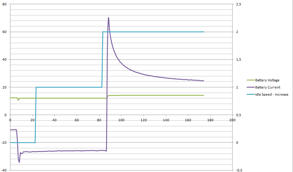

En mi caso por lo que he podido ver, de forma intermitente el alternador no es capaz de dar potencia como para que una vez arrancado el coche, éste tire de él en vez de la batería.
El arranque se produce en el pico que tira hacia abajo. Hasta los 25 segundos, el coche se mantiene sin aumentar el ralentí (línea azul Idle Speed- Increase) mientras que como el alternador no es capaz de suministrar potencia, el coche va tirando de batería. A esos 25 segundos, se produce el primer incremento del ralentí (850rpm) y sigue sin poder hacer que el alternador sea capz de dar potencia. La última etapa del incremento del ralentí (950rpm)se produce sobre los 85 segundos y ahí ya es cuando el alternador da tensión a la batería que comienza a tener una corriente positiva, pero las rpm se quedan fijas a esas 950 rpm, tanto si lo tienes en marcha un minuto como una hora.
Los tiempos habitualmente no son tan largos. En ocasiones, a los 20 segundos ya se ha puesto a 950 rpms.
He logeado esto mismo también cuando el coche me arranca bien, y no hay ni pasos para incrementar el ralentí ni la batería se tira tanto tiempo dando suministro al coche por sí sola como en este caso
Que todo esto pueda ser por la polea que comentas, no lo sé, sinceramente. Tocará estudiarme el alternador....
