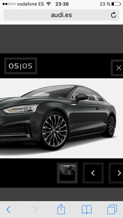

aeros Publicado 6 de Abril del 2018 Denunciar Publicado 6 de Abril del 2018 chicos una pregunta, sabeis cual es esta llanta? por mas que la busco no la encuentro en el configurador ni en la web de audi... sabeis cuando vale y que medidas lleva? gracias Responder
Aacho43 Publicado 7 de Abril del 2018 Denunciar Publicado 7 de Abril del 2018 hace 7 horas, aeros dijo: chicos una pregunta, sabeis cual es esta llanta? por mas que la busco no la encuentro en el configurador ni en la web de audi... sabeis cuando vale y que medidas lleva? gracias Creo q es la q llevo yo 19 Responder
aeros Publicado 7 de Abril del 2018 Denunciar Publicado 7 de Abril del 2018 exacto.. es esa, raro que no te permita cambiar nada de llantas en el configurador no? Responder
Aacho43 Publicado 8 de Abril del 2018 Denunciar Publicado 8 de Abril del 2018 hace 7 horas, aeros dijo: exacto.. es esa, raro que no te permita cambiar nada de llantas en el configurador no? Yo cuando lo compre si lo puse en el configurado , es más esta foto q te puse es de allí , no sé si aún seguirán Responder
