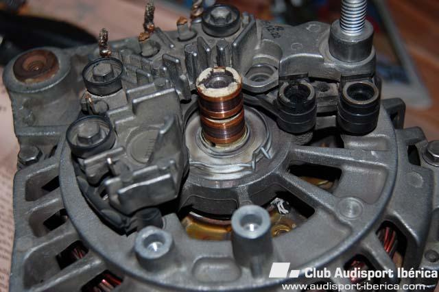

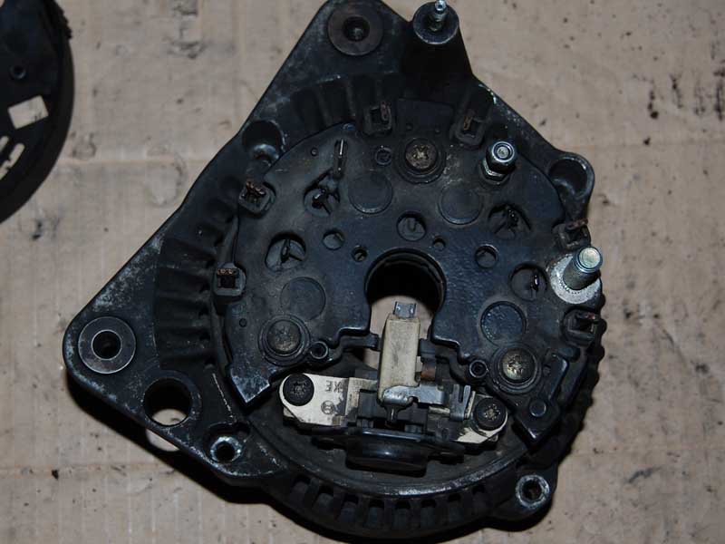

Tolo Publicado 9 de Abril del 2018 Denunciar Compartir Publicado 9 de Abril del 2018 hace 16 horas, mikela4 dijo: Luis, es justo lo que le cambiè ! El puente de diodos es el mismo regulador ! Bueno, sigo esperando algun otro consejo, opinion, etc., aunque mañana fijo ire a comprar un alternador de 2ª mano ! Error! Los diodos (6x) no van en el regulador. Los diodos son muy fáciles de comprobar, si los 6 funcionan y los bobinados están bien (3+1) solamente queda el regulador. Y que gire... Los diodos están aquí: y aquí hasta se ven mejor Van incrustados en el disipador de aluminio. Responder Enlace al comentario Compartir en otros sitios web More sharing options...

Tolo Publicado 10 de Abril del 2018 Denunciar Compartir Publicado 10 de Abril del 2018 (editado) hace 19 horas, mikela4 dijo: correcto , Tolo ! La idea es que me llega bien la tension, sera de que no son los diodos. Tampoco el regulador, ya que es nuevo ! A mi me da de que alguna bobina del mismo alternador esta puenteada, por lo tanto al girar no sube bien la tension. Mañana comprobaré a ver cuantos voltios salen del alternador en c.a. No te compliques... Las tres bobinas del estator están conectadas en triangulo con lo que tienes 3 polos. Con el ohmetro tiene que haber la misma resistencia entre los 3 polos. Luego la bobina del rotor es simple, son los dos polos donde tocan las escobillas. Edito porqué te refieres a la "tensión" como que es correcta. No quiere decir nada, dependerá de la carga a que lo sometas. Al ser trifásicos si falla una fase (por bobina) o "media" fase ( diodo) proporcionará la tensión correcta (regulador) pero no podrá aguantar determinada carga, entonces cae el voltaje. Editado 10 de Abril del 2018 por Tolo Ampliar Responder Enlace al comentario Compartir en otros sitios web More sharing options...
