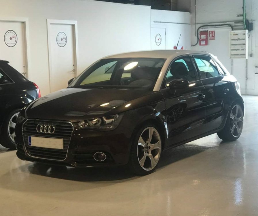

ijavimartinez Publicado 8 de Abril del 2018 Denunciar Publicado 8 de Abril del 2018 Hola a todos, Estoy pensando en cambiarle las llantas a mi Audi. Actualmente llevo unas 215/40/R17 con ET 37 y ancho de 7,5" si no me equivoco. Bueno el caso es que quiero meterle unas llantas de 18" y neumáticos tal que así: 205/40/R18 con 8" de ancho y una ET de 25. He comprobado las equivalencias y por medidas entra dentro de lo legal ya que no sobrepasa el 3% permitido por ley. (Adjunto pantallazo): Mi pregunta es, alguien lleva una ET de 25? Sino es el caso creéis que sobresaldrá mucho la llanta? Alguien ha tenido problemas en ITV por algún tema parecido? Me recomendáis otra medida de anchura o perfil? Saludos! Responder
NacheteQ5 Publicado 10 de Abril del 2018 Denunciar Publicado 10 de Abril del 2018 Hola! Yo llevo 215/35/18 con ET35 y ya voy justo. Fui a la itv a que me lo midieran para poder vender las 16" que llevaba y me dijeron que no había problema, que eran equivalentes y que estaba todo ok. En tu caso, no solo necesitas saber el tema neumático, sino también desplazamiento. Prueba en esta web poniendo tus datos: https://llantasneumaticos.com/calc/?wheel1=255-45-20X8.5ET33&wheel2=255-30-22X10ET45&fcl=50mm&scl=50mm&wcl=30mm&sr=0mm Responder
