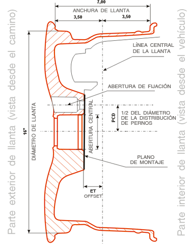

tdiquattro Publicado 9 de Abril del 2018 Denunciar Publicado 9 de Abril del 2018 buenas a todos alguien puede decirme que diferencias hay en mm de un et 56 a un et 43? Responder
RomuloTDI Publicado 9 de Abril del 2018 Denunciar Publicado 9 de Abril del 2018 (editado) hace 3 minutos, tdiquattro dijo: buenas a todos alguien puede decirme que diferencias hay en mm de un et 56 a un et 43? 0.9mm A mas ET menos desplazamientro hacia fuera de la rueda y vicebersa. Editado 9 de Abril del 2018 por RomuloTDI Responder

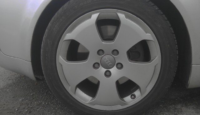

tdiquattro Publicado 9 de Abril del 2018 Autor Denunciar Publicado 9 de Abril del 2018 puse unas llantas de 56et y ahora al ponerle las pastillas nuevas no entran tocan la pinza del freno Responder
tdiquattro Publicado 9 de Abril del 2018 Autor Denunciar Publicado 9 de Abril del 2018 hace 3 minutos, RomuloTDI dijo: 0.9mm A mas ET menos desplazamientro hacia fuera de la rueda y vicebersa. por cada lado no? Responder
RomuloTDI Publicado 9 de Abril del 2018 Denunciar Publicado 9 de Abril del 2018 hace 3 minutos, tdiquattro dijo: puse unas llantas de 56et y ahora al ponerle las pastillas nuevas no entran tocan la pinza del freno Normal, ahora la llanta te quda mas metida hacia dentro. Responder
RomuloTDI Publicado 9 de Abril del 2018 Denunciar Publicado 9 de Abril del 2018 https://www.oponeo.es/articulo/la-anchura-de-la-llanta-y-el-desplazamiento-et-offset Responder
RomuloTDI Publicado 9 de Abril del 2018 Denunciar Publicado 9 de Abril del 2018 hace 3 minutos, tdiquattro dijo: por cada lado no? 0.9mm por cada llanta Responder
Carlisu84 Publicado 9 de Abril del 2018 Denunciar Publicado 9 de Abril del 2018 hace 3 horas, tdiquattro dijo: buenas a todos alguien puede decirme que diferencias hay en mm de un et 56 a un et 43? 13mm seguramente lleves una llanta de A3 y has de meterle separadores de 20mm para que queden holgadas S2 Responder
tdiquattro Publicado 10 de Abril del 2018 Autor Denunciar Publicado 10 de Abril del 2018 hace 13 horas, Carlisu84 dijo: 13mm seguramente lleves una llanta de A3 y has de meterle separadores de 20mm para que queden holgadas S2 si tuve que poner separadores,el caso es que de la casa viene el a4 con un et de 43 y tengo que cambiar las llantas si o si Responder
Carlisu84 Publicado 10 de Abril del 2018 Denunciar Publicado 10 de Abril del 2018 Si lo haces por tema legal, en algunas ITVs pasas con separadores, todo es cuestión de probar si se dispone de tiempo. Responder
tdiquattro Publicado 10 de Abril del 2018 Autor Denunciar Publicado 10 de Abril del 2018 hace 1 hora, Carlisu84 dijo: Si lo haces por tema legal, en algunas ITVs pasas con separadores, todo es cuestión de probar si se dispone de tiempo. el tema es que delante al tener pinzas grandes me rozan y con separadores vibra la direccion Responder
Carlisu84 Publicado 10 de Abril del 2018 Denunciar Publicado 10 de Abril del 2018 Vaya fiasco.. es un tema muy común eso de las vibraciones con los separadores. No quedará de otra que cambiar de llantas y poner una con un et adecuado. Mucha suerte compi. Responder
bemmequer Publicado 10 de Abril del 2018 Denunciar Publicado 10 de Abril del 2018 Mis llantas son et 56 son de A3 discos de 320mm y le meti separadores de 20mm como te dice Carlisu y sin ningún problema, no tengo vibraciones y la itv sin problemas. Un saludo. Responder
tdiquattro Publicado 10 de Abril del 2018 Autor Denunciar Publicado 10 de Abril del 2018 (editado) hace 11 minutos, bemmequer dijo: Mis llantas son et 56 son de A3 discos de 320mm y le meti separadores de 20mm como te dice Carlisu y sin ningún problema, no tengo vibraciones y la itv sin problemas. Un saludo. yo tengo discos de 320 pero las pinzas son enormes y ni siquiera llega a girar imaginate el tamaño de la pinza en cuanto a los separadores a mi si me vibra y la itv aqui son muy cab***es no te pasan ni una Editado 10 de Abril del 2018 por tdiquattro Responder
bemmequer Publicado 10 de Abril del 2018 Denunciar Publicado 10 de Abril del 2018 Que pìnza tienes . Responder
