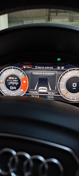

La primera vez que cerré todo me saltaron fallos en Drive Assist que me puso nervioso de narices... luego me di cuenta que en mi caso el pin POSITIVO, como a otro compi se encontraba en el pin 7(blanco y rojo) y yo había punteado por derecho a pin 5.

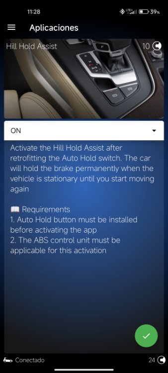

Realizado al pin 7, se quitó el fallo pero la parte de configuración en OBDeleven me llevó a punto muerto:
  • Modulo 9, byte 15, bit 6 a 1, esto sin problema.
  • Modulo 3, byte 18, bit 6 a 1, no hay manera me sale que no puedo grabar y el modulo como no accesible "nada que presentar" o algo así.
  • Modulo 3, byte 30, bit 1 a 1, ya estaba en 1.

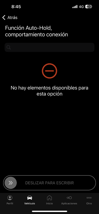

Por otro lado, confiado porque tenía otra forma para hacerlo, me metí en Actualizaciones directamente del OBDeleven que pone Hill Hold y me ponía "función no disponible".
Screenshot_2023-04-21-11-28-07-035_com.voltasit.obdeleven.jpg.0596c126fcb60e164fe8074919d95fc7.jpg
He realizado consulta a OBDeleven ya que si dejo el botón sin la configuración me sale un mensaje en Cockpit que AUTO "P" activo con motor parado, vaya a un taller...

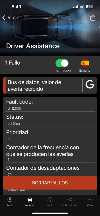

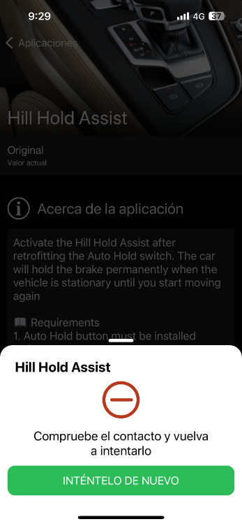

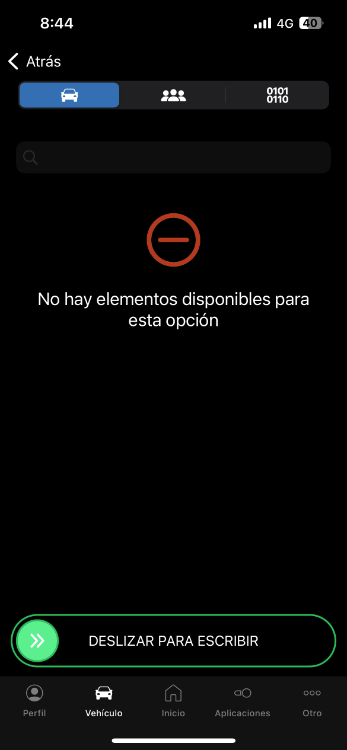

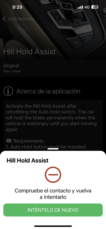

Os dejo lo que he mandado al servicio de OBDeleven.
Adjunto fotografías de lo que se muestra en Hill Hold Assist, y como después de ejecutarlo aparece un fallo en Driver Assist A5.
Incluyo además como se muestra no accesible el módulo 3 BRAKE:
quedo a la espera de su respuesta.
Un saludo.

revise el cableado y aparentemente está todo correcto. De todas formas, entendería que estando mal el cableado no funcione pero debería dejarme activar la funcionalidad no?.

Buenas! si está mal el cableado o directamente no hay cableado, no te dejan activar el Hill Hold Assist. Una vez antes de instalarlo, lo intenté a ver qué pasaba y había un punto que no me dejaba hacer cambios. Un saludo!

Me han respondido desde soporte de OBDeleven diciendo que pruebe con un teléfono android. Se conoce que en el Iphone no funciona igual de bien la aplicación. La verdad es que me sorprende y molesta que haya pagado mas por un dispositivo para IOS y ahora no funcione igual.
Probaré, antes de liarme con el cableado a ver si en un teléfono android funciona y puedo acceder al modulo 3 para actualizar la función. vaya tela...

hola buenas, pues hoy me he decidido ha realizar el retrofit del autohold,lo que mas me has costado es quitar los pines del freno para empalmarlos con el boton ,al final no he podido sacarlos y los he empalmado a la antigua jijijij.
una vez conectado todo me he dispuesto a activarlo por obd11 y mi sorpresa ha sido que al entrar en la app del hill hold assist me salida que no era compatible,cuando hace unos meses cuando entre si que me dejaba activarlo cuando no tenia boton. ahora no se como activarlo y si voy a hacer la faena para no poder. alguien  sabria como activarlo? debo de intentarlo por configuracion larga? estoy perdido ,no me esperaba ese cambio. gracias

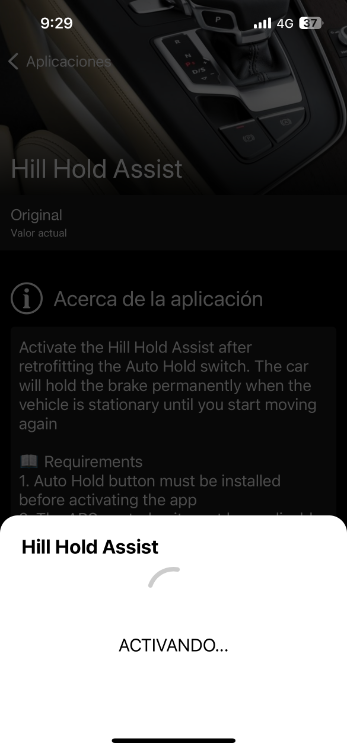

Me autorespondo, ya lo tengo activado. He bajado al garaje para haber si podía solucionarlo, y he conectado el obd11 y he hecho una prueba de fallos, me han salido varios sobre todo del abs supongo que habrá saltado al desconectar los conectores del freno. He borrado los fallos y me he metido en las apps para activar el hill hold assist y ya lo podía activar. IMG_20230515_191236.jpg.2839bc25de78c0154146dd2b95cbfa91.jpgIMG_20230515_191251.jpg.4d64ecf510bc5a79f3fd37374c853d07.jpg
