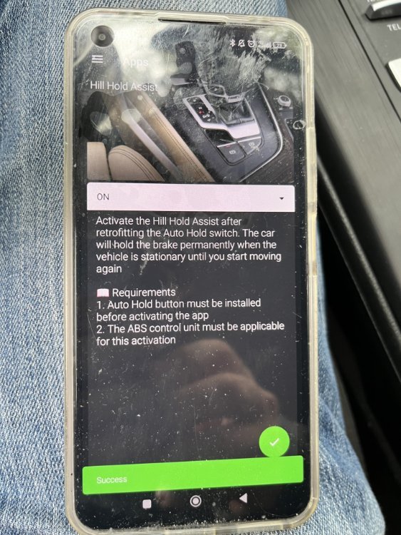

luismiguelez Publicado 17 de Octubre del 2023 Denunciar Publicado 17 de Octubre del 2023 Conseguido, lo he puesto en otro hilo que había sobre dudas de Hill Hold, y tan contento estoy que lo hago aquí también. Era una cuestión de hacer la configuración con ANDROID (no Apple) y en el segundo intento funcionando. jejejjajajajajaja y puedo decir que merece la pena el esfuerzo. Ahora a por el Keyless!!!! ya me he vuelto loco leyendo, pero me faltaría alguien que me guiara sin acudir a KUFATEC claro. Responder
GabrielA5 Publicado 18 de Octubre del 2023 Denunciar Publicado 18 de Octubre del 2023 hace 19 horas, luismiguelez dijo: Conseguido, lo he puesto en otro hilo que había sobre dudas de Hill Hold, y tan contento estoy que lo hago aquí también. Era una cuestión de hacer la configuración con ANDROID (no Apple) y en el segundo intento funcionando. jejejjajajajajaja y puedo decir que merece la pena el esfuerzo. Ahora a por el Keyless!!!! ya me he vuelto loco leyendo, pero me faltaría alguien que me guiara sin acudir a KUFATEC claro. Enhorabuena!! Ya verás lo útil que es conforme lo vayas usando. Sobre el keyless no me suena nadie que lo haya hecho, pero de hacerlo creo que es un brico precisamente bastante complicado, de entrada tendrías que cambiar todas las manetas, supongo que poner alguna centralita para el reconocimiento de la llave y también casar tus llaves (si es que se puede) con ese módulo. No sé si @Hernán Diego lo habrá hecho o ya le venía con el coche. Lo siento pero no te puedo decir más, es lo que se me ocurre a bote pronto para que el sistema te pueda funcionar; ah! más alguna que otra codificación. Ya nos dirás. Un saludo! Responder
