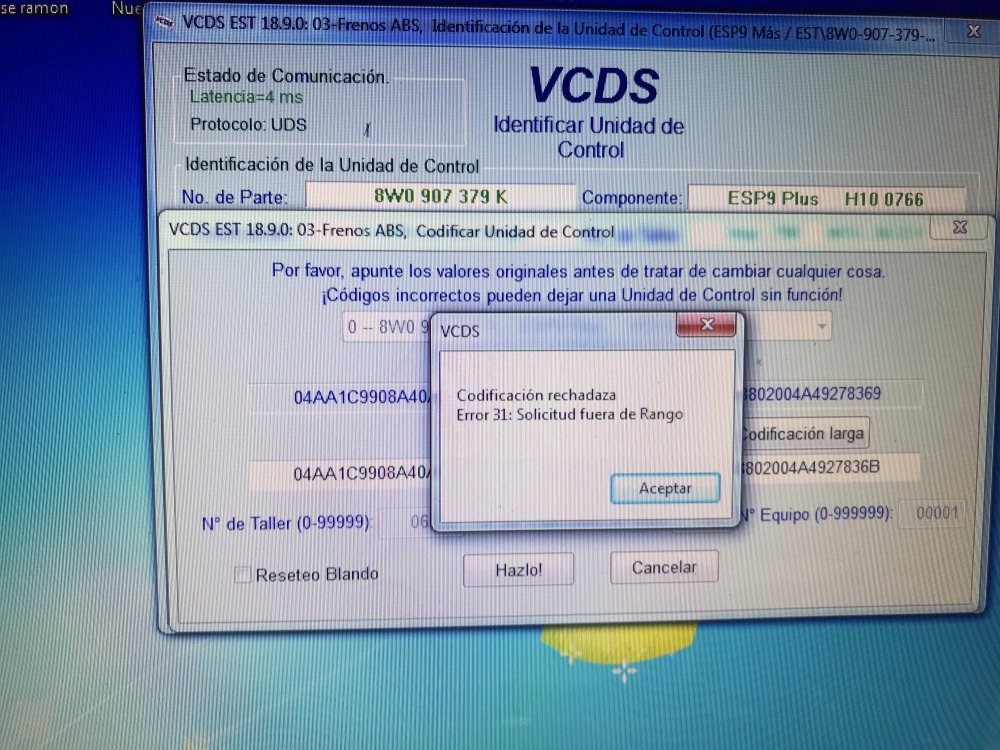

GaRc1a Publicado 29 de Noviembre del 2018 Denunciar Publicado 29 de Noviembre del 2018 Buenas noches, retomo el tema. He probado con un vagcom original y me sigue saliendo el mismo error que con el obdeleven Responder
WillySonicteam Publicado 29 de Noviembre del 2018 Autor Denunciar Publicado 29 de Noviembre del 2018 Tienes todo bien conectado? Responder
GaRc1a Publicado 30 de Noviembre del 2018 Denunciar Publicado 30 de Noviembre del 2018 hace 10 horas, WillySonicteam dijo: Tienes todo bien conectado? Si, todo bien. Modificar el modulo 09 si me deja pero el 03 abs no me deja modificar nada Responder
WillySonicteam Publicado 30 de Noviembre del 2018 Autor Denunciar Publicado 30 de Noviembre del 2018 hace 4 horas, GaRc1a dijo: Si, todo bien. Modificar el modulo 09 si me deja pero el 03 abs no me deja modificar nada Lo e sacado de otros foros mira si te vale... El "31:coding rejected" se produce cuando se intenta realizar una codificación que no es admitida por la centralita.De todas formas, conviene desconectar la batería unos minutos, luego entrar en VAG-COM y borrar todos los errores producidos por la desconexión de la batería.Por último, entrar al módulo XX y volver a intentar codificar. Responder
GaRc1a Publicado 30 de Noviembre del 2018 Denunciar Publicado 30 de Noviembre del 2018 hace 49 minutos, WillySonicteam dijo: Lo e sacado de otros foros mira si te vale... El "31:coding rejected" se produce cuando se intenta realizar una codificación que no es admitida por la centralita.De todas formas, conviene desconectar la batería unos minutos, luego entrar en VAG-COM y borrar todos los errores producidos por la desconexión de la batería.Por último, entrar al módulo XX y volver a intentar codificar. Gracias probaré. He contacto con el distribuidor de VCDS por si me pueden ayudar. Responder
