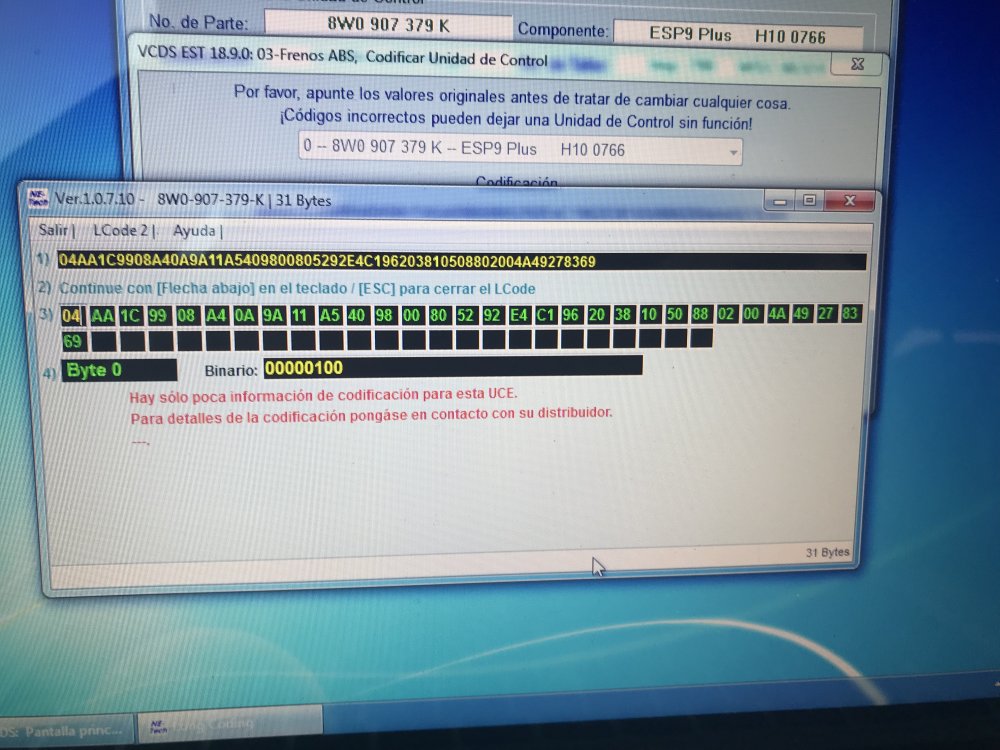

WillySonicteam Publicado 30 de Noviembre del 2018 Autor Denunciar Publicado 30 de Noviembre del 2018 Yo creo en lo de antes. Pero creo que es igual intentar codificar con vcds que con obd este modulo. Responder
GaRc1a Publicado 2 de Diciembre del 2018 Denunciar Publicado 2 de Diciembre del 2018 En 30/11/2018 a las 19:07, WillySonicteam dijo: Yo creo en lo de antes. Pero creo que es igual intentar codificar con vcds que con obd este modulo. Sigue igual, no puedo modificar nada dentro de este Modulo Responder
WillySonicteam Publicado 2 de Diciembre del 2018 Autor Denunciar Publicado 2 de Diciembre del 2018 Has probado en desconectar bateria?sino es que,la codificacion no es correcta,o simplemente que tu centralita no es compatible Responder
GaRc1a Publicado 8 de Diciembre del 2018 Denunciar Publicado 8 de Diciembre del 2018 En 2/12/2018 a las 20:22, WillySonicteam dijo: Has probado en desconectar bateria?sino es que,la codificacion no es correcta,o simplemente que tu centralita no es compatible si probé ha desconectar un rato la batería. Estoy en contacto con Vag-com España y me han pedido diferentes datos del coche y a la espera de su repuesta, gracias Responder

WillySonicteam Publicado 13 de Diciembre del 2018 Autor Denunciar Publicado 13 de Diciembre del 2018 En k-electronic que te dicen? Tu fallo es de comunicacion el que te da. La imposibilidad de entrar en el modulo es por que o es incompatible la centralita o un fallo de comunicacion entre programa o pc y centralita. Tambien podria ser el no haber hecho bien la conexion de cables y no detecta... Lo de quitar bateria unos minutos es para resetear la unidad de control y detecte los cambios hechos. No se nada mas que se me ocurra. Responder
GaRc1a Publicado 13 de Diciembre del 2018 Denunciar Publicado 13 de Diciembre del 2018 hace 11 horas, WillySonicteam dijo: En k-electronic que te dicen? Tu fallo es de comunicacion el que te da. La imposibilidad de entrar en el modulo es por que o es incompatible la centralita o un fallo de comunicacion entre programa o pc y centralita. Tambien podria ser el no haber hecho bien la conexion de cables y no detecta... Lo de quitar bateria unos minutos es para resetear la unidad de control y detecte los cambios hechos. No se nada mas que se me ocurra. K-electronic me dice que hable con el soporte técnico de VCDS. Si alguien tiene el hex-v2 pirata u original podría probar si al entrar en el modulo 03-freno abs no le sale lo mismo, ya que con el obdeleven tendría que intentar modificar algun bit para comprobar si deja modificarlo Responder

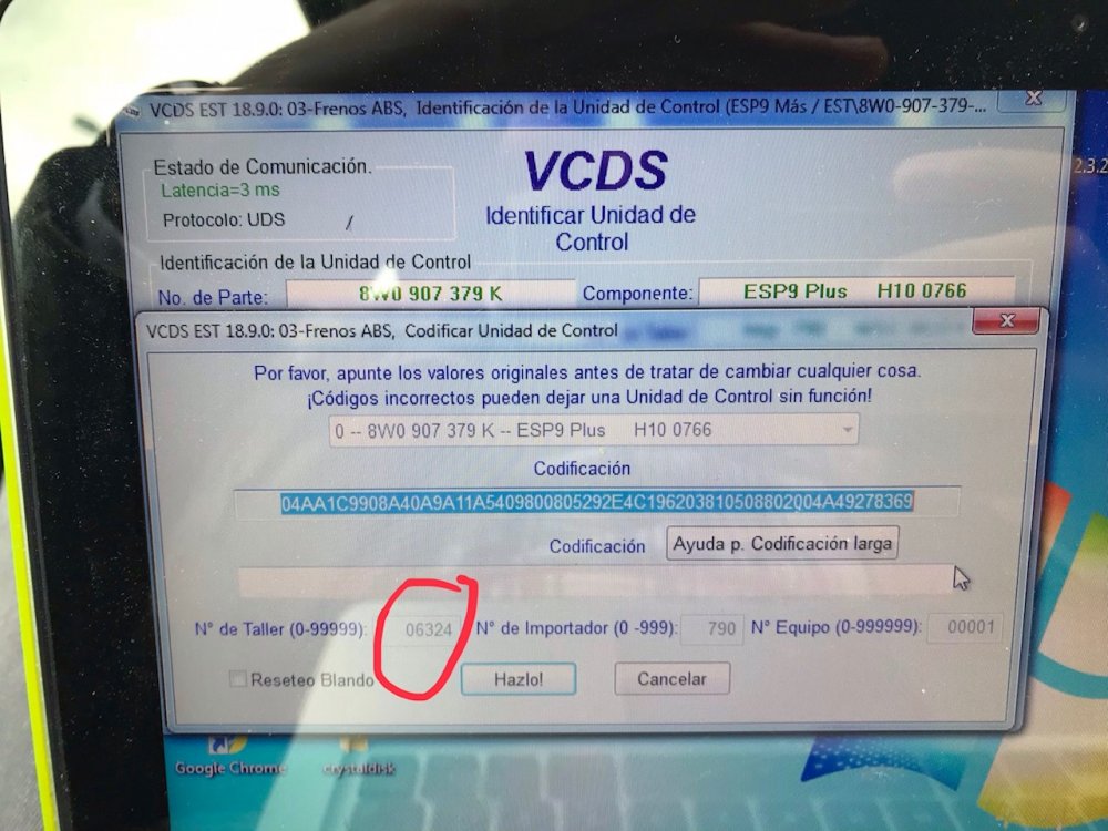

GaRc1a Publicado 20 de Diciembre del 2018 Denunciar Publicado 20 de Diciembre del 2018 Hola. Lo único que he podido averiguar que cambie el nº de taller al VCDS, he leído en otro foro alemán que pruebe con 06324 790 00001. ¿Creéis que puede ser por esto? ¿Qué es el Número de Taller? Cada concesionaria de Volkswagen/Audi en todo el mundo tiene su propio Número de Taller que es único. Los lectores de averías oficiales VAG1551, VAG 1552 o VAS 5051, VAS 5052 recién comprados no funcionan hasta que un Número de Taller haya sido entrado, y una vez entrado el Número ya no se puede modificar. Cada vez que se Codifica una unidad de control o se efectúan ciertas Adaptaciones, el lector de averías manda su Número de Taller donde estará grabado después. Por eso, si se usa un lector de averías para hacer algo como apagar ciertos airbags, en principio debería de ser posible después ver quién (qué concesionario) lo hizo. Igual que el lector de averías oficial, el VCDS acepta que se entre una vez un Número de Taller que después no se podrá modificar. Si Ud. no modifica el Número de Taller estándar 00000 en la Pantalla de Opciones, el VCDS trabajará en un “modo invisible”, significa que en vez de mandar un Número de Taller fijo, el VCDS no tocará el Número de Taller que estaba grabado en la unidad de control, con una sola excepción: Si el VCDS encuentra el Número de Taller específico del VWTool/VDS-PRO, el VCDS lo reemplazará con algo más inocuo. Responder
