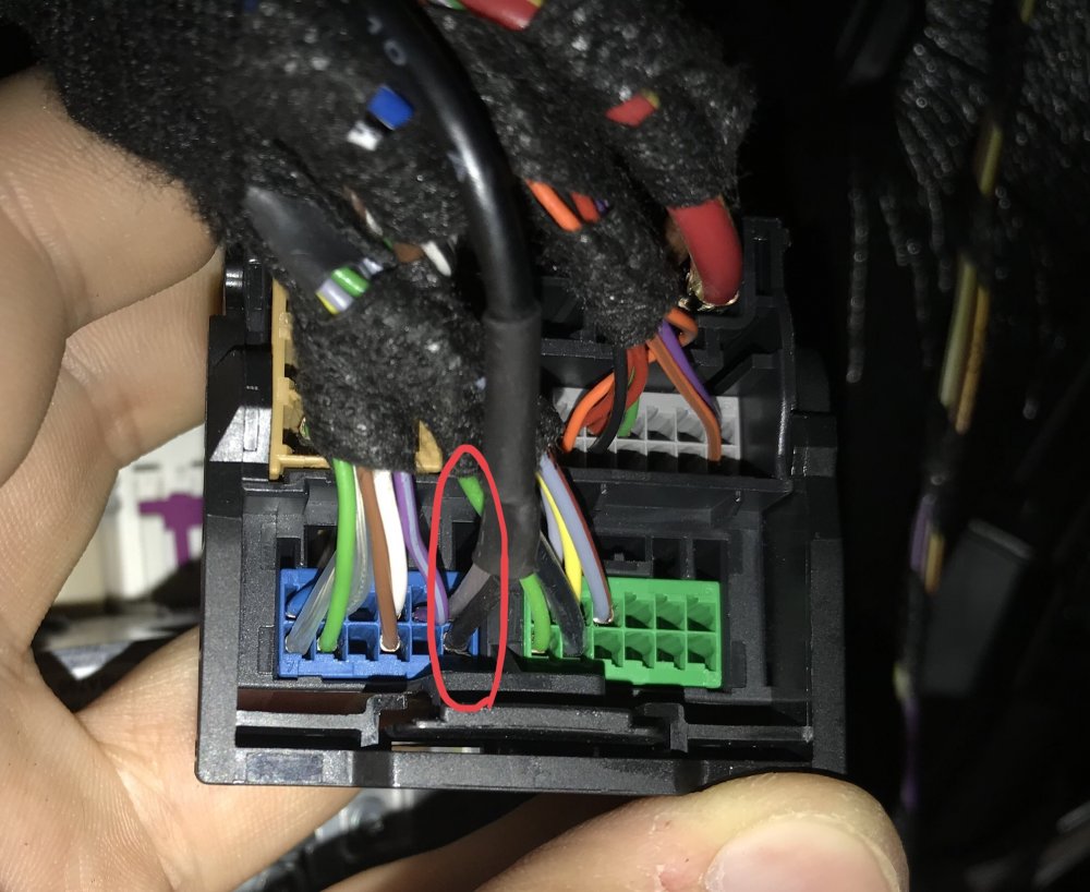

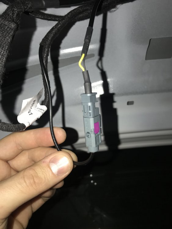

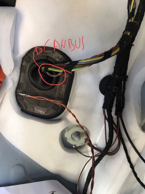

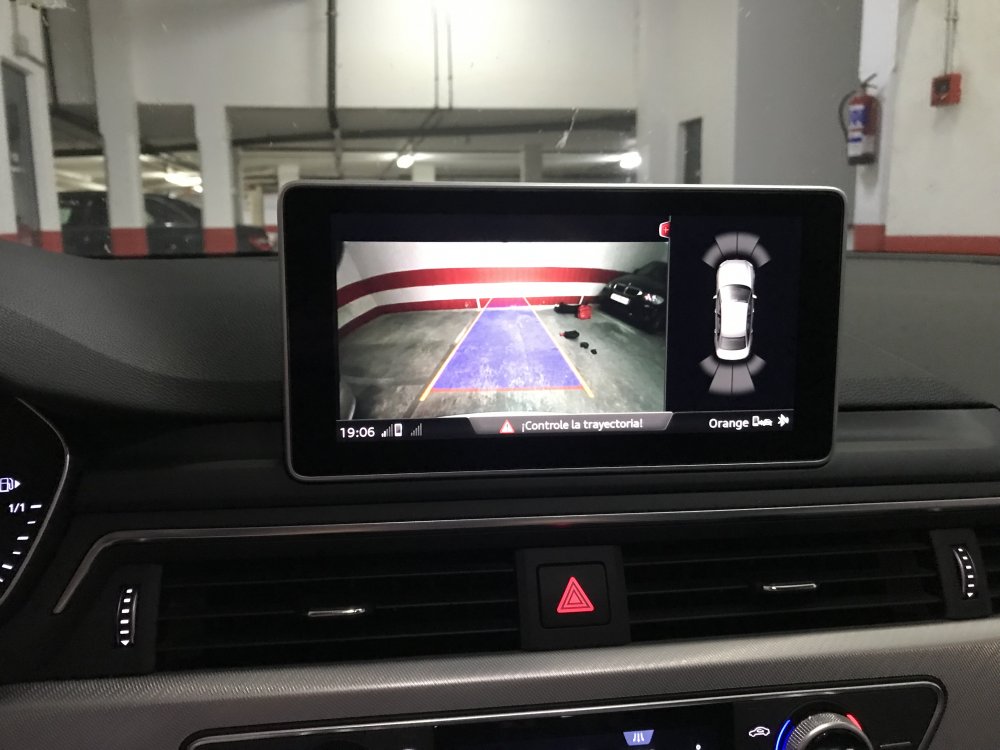

GaRc1a Publicado 28 de Febrero del 2019 Denunciar Publicado 28 de Febrero del 2019 Despues de instalar el botón Hold Assist, he comprado la camara trasera original en el mismo sitio y ha sido fácil de instarla, adjunto algunas fotillo de la instalación. Lo he codificado con VCDS Hex v2, aunque se puede codificar con Obdeleven Responder
