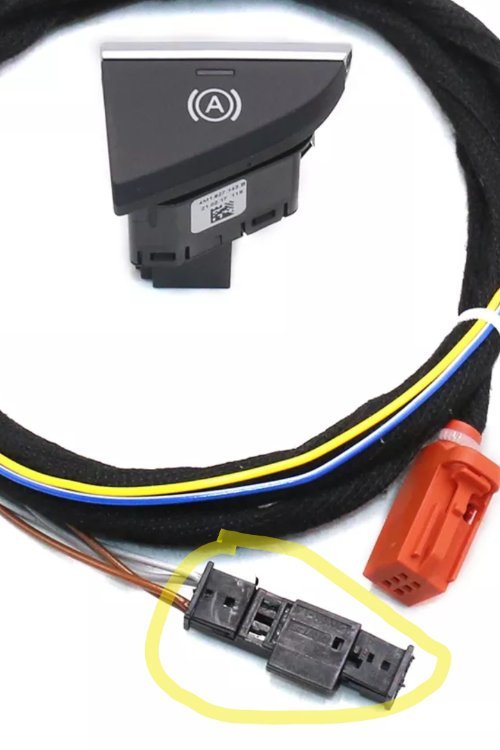

GabrielA5 Publicado 24 de Febrero del 2022 Denunciar Publicado 24 de Febrero del 2022 Luego, lo que no me queda muy claro es esto: el conector anaranjado va directamente al conector del hold assist, pero el otro conector, ¿a donde va? ¿qué se le conecta ahí? Por último quedan dos terminales, uno amarillo y otro azul/blanco ¿esos van donde la caja de fusibles no? Perdonad, pero estoy hecho un lío, porque en cada sitio veo cables de colores diferentes y maneras de hacer el retrofit diferentes. Un saludo! 1 Responder
Shadax Publicado 24 de Febrero del 2022 Denunciar Publicado 24 de Febrero del 2022 hace 2 horas, GabrielA5 dijo: Luego, lo que no me queda muy claro es esto: el conector anaranjado va directamente al conector del hold assist, pero el otro conector, ¿a donde va? ¿qué se le conecta ahí? Por último quedan dos terminales, uno amarillo y otro azul/blanco ¿esos van donde la caja de fusibles no? Perdonad, pero estoy hecho un lío, porque en cada sitio veo cables de colores diferentes y maneras de hacer el retrofit diferentes. Un saludo! El conector negro es un ladrón, que se abre para pinear y hacer un empalme con dos pines del botón del freno de mano y los dos pines que ves van a los dos mazos de la centralita. No se puede activar el sistema del hold assist sin el botón físico. Responder
amgtyper Publicado 24 de Febrero del 2022 Denunciar Publicado 24 de Febrero del 2022 hace 17 minutos, Shadax dijo: El conector negro es un ladrón, que se abre para pinear y hacer un empalme con dos pines del botón del freno de mano y los dos pines que ves van a los dos mazos de la centralita. No se puede activar el sistema del hold assist sin el botón físico. Efectivamente. Despineas el conector del freno de mano e insertas ahi los cables como se indica. Responder
GabrielA5 Publicado 24 de Febrero del 2022 Denunciar Publicado 24 de Febrero del 2022 hace 1 hora, amgtyper dijo: Efectivamente. Despineas el conector del freno de mano e insertas ahi los cables como se indica. Pero si quito los pines del conector del freno de mano, se quedará inútil el pulsador ¿no? La verdad no entiendo como proceder ahí, si me podéis echar una mano os lo agradecería bastante. Responder
amgtyper Publicado 25 de Febrero del 2022 Denunciar Publicado 25 de Febrero del 2022 hace 3 horas, GabrielA5 dijo: Pero si quito los pines del conector del freno de mano, se quedará inútil el pulsador ¿no? La verdad no entiendo como proceder ahí, si me podéis echar una mano os lo agradecería bastante. A ver es un bypass, es decir, que los pines que ahoran van directos al boton del freno de mano, antes pasarán por este otro botón y finalmente llegarán otra vez al boton del freno de mano. Mira el video que es bastante sencillo. Responder
Shadax Publicado 25 de Febrero del 2022 Denunciar Publicado 25 de Febrero del 2022 Sí, es como dice @amgtyper, un "bypass". Por eso te decía que tratar de habilitar el sistema sin el botón físico no funcionará; puesto que este "bypass" sirve para que la centralita le envíe la información de cuándo entrar en acción ( o no ) al botón del "HoldAssist" y éste se la reenvía al del freno de mano. Responder

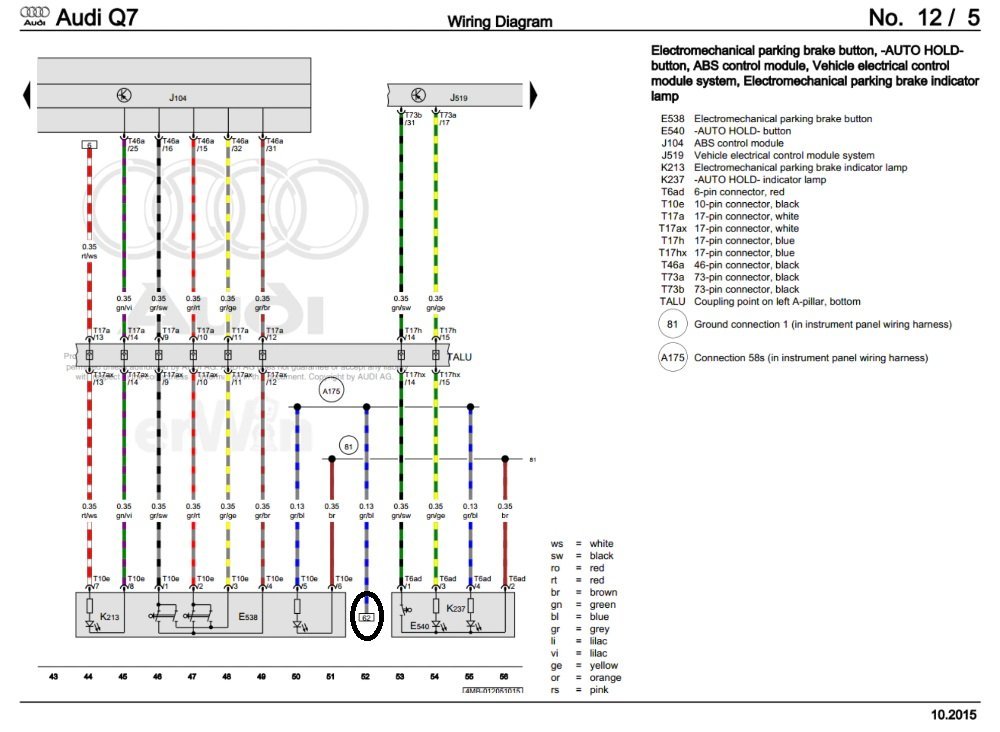

GabrielA5 Publicado 25 de Febrero del 2022 Denunciar Publicado 25 de Febrero del 2022 De acuerdo, lo único que me queda por saber qué es el número 62 del diagrama: Responder
amgtyper Publicado 25 de Febrero del 2022 Denunciar Publicado 25 de Febrero del 2022 hace 1 hora, GabrielA5 dijo: De acuerdo, lo único que me queda por saber qué es el número 62 del diagrama: Porque tienes un diagrama de q7, no lo hay de a5? Responder

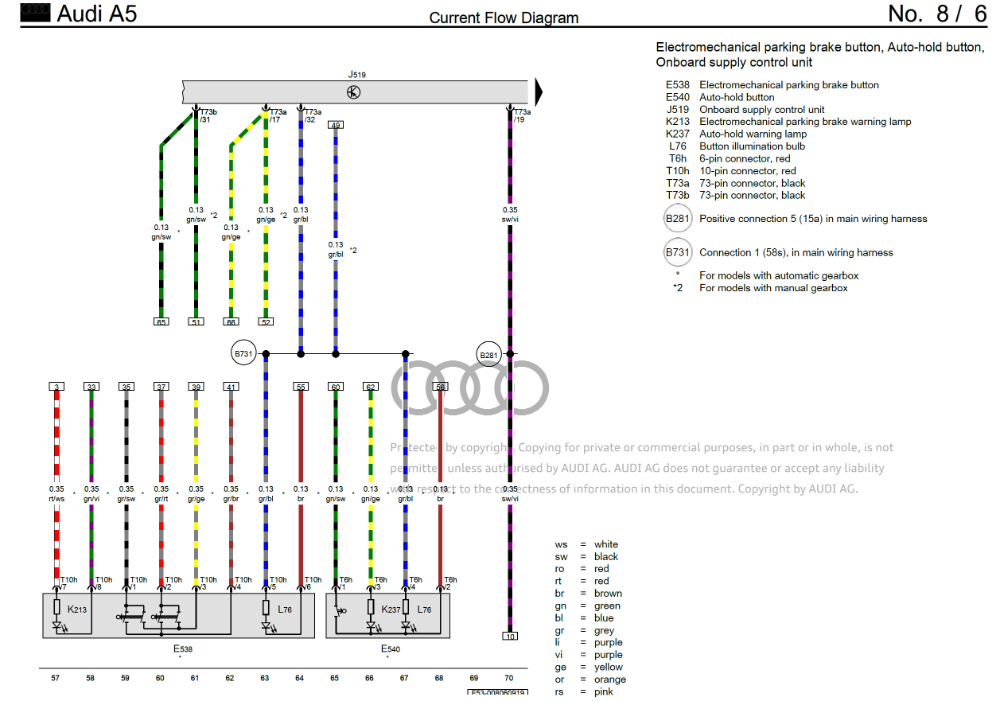

GabrielA5 Publicado 25 de Febrero del 2022 Denunciar Publicado 25 de Febrero del 2022 Si no me equivoco el diagrama para el A5 es este: Responder
