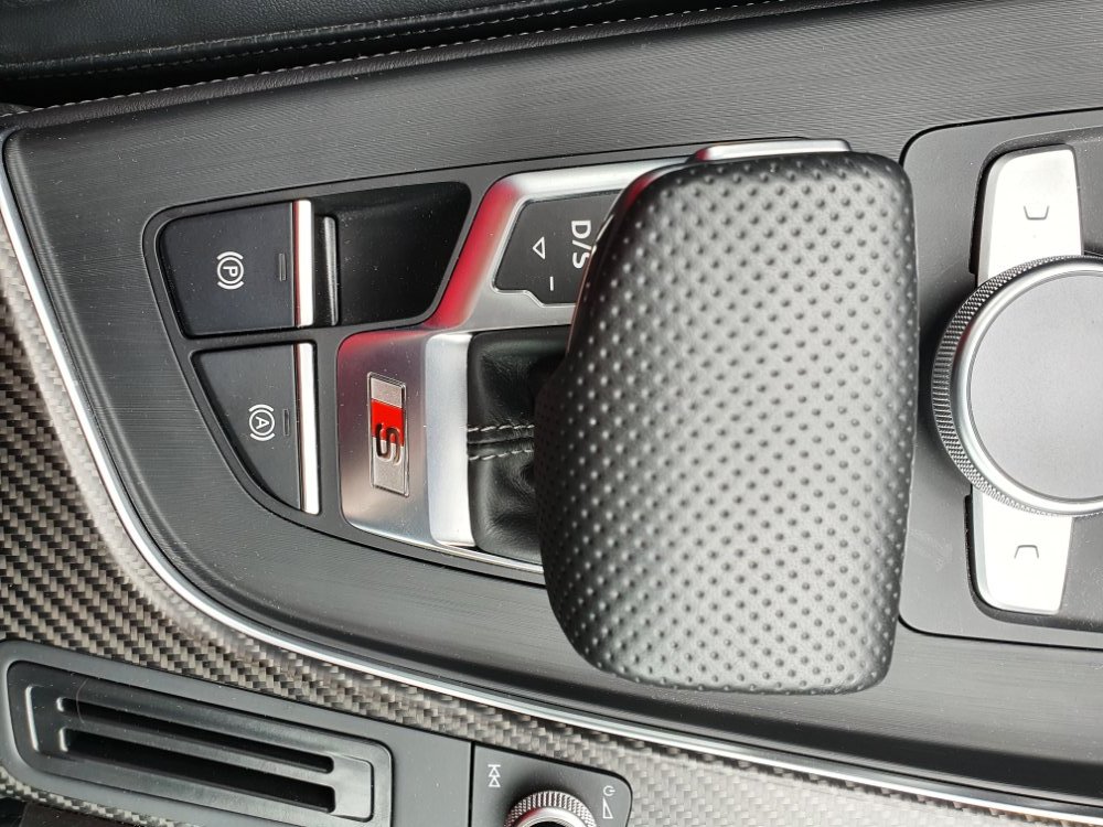

amgtyper Publicado 26 de Febrero del 2022 Denunciar Publicado 26 de Febrero del 2022 hace 9 horas, GabrielA5 dijo: Si no me equivoco el diagrama para el A5 es este: No te vuelvas loco con esto. Es solo positivo y masa lo que usas del boton del freno de mano. Los cables largos son los que van a la centralita y activan la función. Responder
GabrielA5 Publicado 26 de Febrero del 2022 Denunciar Publicado 26 de Febrero del 2022 hace 14 horas, amgtyper dijo: No te vuelvas loco con esto. Es solo positivo y masa lo que usas del boton del freno de mano. Los cables largos son los que van a la centralita y activan la función. Gracias @amgtyper. Lo único que me queda es saber qué hago con el bypass ¿cómo lo manipulo? ¿tengo que abrirlo? ¿meter algún conector? No entiendo muy bien esa parte. Un saludo! Responder
amgtyper Publicado 27 de Febrero del 2022 Denunciar Publicado 27 de Febrero del 2022 hace 5 horas, GabrielA5 dijo: Gracias @amgtyper. Lo único que me queda es saber qué hago con el bypass ¿cómo lo manipulo? ¿tengo que abrirlo? ¿meter algún conector? No entiendo muy bien esa parte. Un saludo! Tienes que sacar dos pines que actualmente estan en el conector del freno de mano y ponerlos en el bypass y el otro extremo volver a ponerlo en los pines del freno de mano. Responder
GabrielA5 Publicado 27 de Febrero del 2022 Denunciar Publicado 27 de Febrero del 2022 hace 13 horas, amgtyper dijo: Tienes que sacar dos pines que actualmente estan en el conector del freno de mano y ponerlos en el bypass y el otro extremo volver a ponerlo en los pines del freno de mano. Me vais a llamar pesado... ¿de qué manera y con qué extraéis los pines de los conectores? Gracias de antemano. Un saludo! Responder
Shadax Publicado 27 de Febrero del 2022 Denunciar Publicado 27 de Febrero del 2022 (editado) El conector donde están los pines tiene unas pequeñas ranuras desde donde puedes presionar la pestaña de sujeción que tiene cada pin. Presionándola lo que haces es liberar el pin para poder tirar del cable y sacarlo. Editado 27 de Febrero del 2022 por Shadax Responder
GabrielA5 Publicado 27 de Febrero del 2022 Denunciar Publicado 27 de Febrero del 2022 QQQQQQQQQQQQQQQ-1 Responder
GabrielA5 Publicado 27 de Febrero del 2022 Denunciar Publicado 27 de Febrero del 2022 hace 24 minutos, GabrielA5 dijo: Vale, pues ya os contaré, aunque yo me refería al conector del pulsador del freno de mano. Como tengo que sacar los cables de ahí para meterlos en el bypass, no sabía como sacarlos. Un saludo! Responder
Shadax Publicado 27 de Febrero del 2022 Denunciar Publicado 27 de Febrero del 2022 hace 33 minutos, GabrielA5 dijo: Vale, pues ya os contaré, aunque yo me refería al conector del pulsador del freno de mano. Como tengo que sacar los cables de ahí para meterlos en el bypass, no sabía como sacarlos. Un saludo! Es exactamente igual. Todos los conectores tienen un pequeño agujero para lo que te decía. Responder
amgtyper Publicado 27 de Febrero del 2022 Denunciar Publicado 27 de Febrero del 2022 hace 10 minutos, Shadax dijo: Es exactamente igual. Todos los conectores tienen un pequeño agujero para lo que te decía. Con un destornillador plano, de precisión, tiras para arriba de la pestaña y ya puedes extraer los pines. Responder
