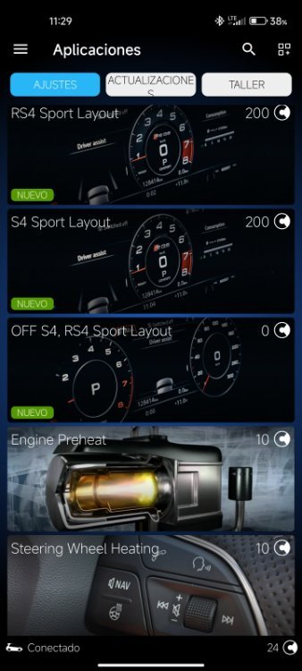

Hola buenas, haber si alguien me. Puede iluminar. Hoy decidí conectar el obd11 básico para ir familiarizandome cuando instale el autohold y mi sorpresa fue que indagando en las apps vi la que subo en la foto. Alguien que pilote de inglés me puede decir si una vez lo instale lo puedo configurar a partir de esa app directa y no con la codificación larga ya que para eso necesito el paquete pro. Con mi nivel de inglés creo que si, pero quiero que me ayudéis haber si es posible. Screenshot_2023-04-21-11-28-07-035_com.voltasit.obdeleven.jpg.0596c126fcb60e164fe8074919d95fc7.jpg
Otra cosa, nada más poner las apps disponibles también me apareció esto del VC... Si esto se puede hacer solo pulsando un botón sería fantástico..... Pero claro 200 créditos 😱😱😱Que como podéis ver no tengo jajajaaj me. Tocaría gastarme los leuros 😅😅 antes la app molaba cuando acumulaba gratis, pero claro no desarrollaban tantas apps como ahora, para que te los gastes 🤦Screenshot_2023-04-21-11-29-04-150_com.voltasit.obdeleven.jpg.2d98be62791fc270ae6701af670e6bb9.jpg

sino me engaño cuando tengas instalado el autohold usando creditos haras la codificacion y no necesitaras de lo otro comentas
hace 6 horas, Melowein dijo:
asi es, unos cuantos lo tenemos montado, si lees el post sobre lo de esfera central s o rs veras lo que varios compis comentan
hace 4 horas, alagar27 dijo:
Muchas gracias, he leído algo sobre lo que comentas y que hay una variación de las rpm del ralenti según la esfera que cojas las de rs4 o la del S. No se si gastarme la pasta en los créditos merece la pena... Aunque con lo que me voy ahorrar del paquete pro en obd11 sería una posibilidad en gastar solo en créditos jijiji @alagar27gracias

Pues es una gozada poner la esfera del "S", tener los mapas a un lado o el ordenador de a bordo y al otro lado la presión y temperatura de los neumáticos. Son aproximadamente 50€, tal y como está hoy la vida tampoco lo veo tanta pasta. Sobre tener el OBD11 PRO está bien porque puedes acceder a las APP directas que te hacen la codificación, pero una cosa te digo, si las puedes hacer manualmente tu, mucho mejor, porque así sabes perfectamente lo que tocas. Yo nunca he tenido ningún problema con ninguno de los métodos, pero si puedes elegir y tienes la codificación bien explicada, hazlo por ahí, ese es mi consejo; de todos modos cualquier cosa que necesites nos puedes comentar, que para eso estamos. Un saludo!

Este sábado me lancé a la piscina y realicé el brico. 54€ el botón en el concesionario y unos 20€ el cableado en AliExpress. Realicé todo siguiendo el video de Munteanu bogdan.
La primera vez que cerré todo me saltaron fallos en Drive Assist que me puso nervioso de narices... luego me di cuenta que en mi caso el pin POSITIVO, como a otro compi se encontraba en el pin 7(blanco y rojo) y yo había punteado por derecho a pin 5.
Lo dejo por si os sirve:
Botón AH                        >>    Botón P
PIN 2 ( Marrón )              >>    PIN 6
PIN 4 ( Gris )                    >>   PIN 7
Botón AH                         >>    Centralita
PIN 1 ( Azul+Negro )        >>   PIN 31 de Conector T37B ( Lado Derecho )
PIN 3 ( Verde+Amarillo )  >>   PIN 17 de Conector T37A ( Centro )
Realizado al pin 7, se quitó el fallo pero la parte de configuración en OBDeleven me llevó a punto muerto:
  • Modulo 9, byte 15, bit 6 a 1, esto sin problema.
  • Modulo 3, byte 18, bit 6 a 1, no hay manera me sale que no puedo grabar y el modulo como no accesible "nada que presentar" o algo así.
  • Modulo 3, byte 30, bit 1 a 1, ya estaba en 1.
Por otro lado, confiado porque tenía otra forma para hacerlo, me metí en Actualizaciones directamente del OBDeleven que pone Hill Hold y me ponía "función no disponible".
He realizado consulta a OBDeleven ya que si dejo el botón sin la configuración me sale un mensaje en Cockpit que AUTO "P" activo con motor parado, vaya a un taller...
por tener alguna opción mas, en caso que OBDeleven, termine por no funcionar (me han pedido una foto con el fallo que se presenta). ¿alguien podría ayudarme con el VCDS? gracias.
ya me gasté una pasta en comprar el OBD mas alto que había y ahora resulta que no funciona para todos los modulos... 😞
En 21/4/2023 a las 13:11, Melowein dijo:
por ahora no se puede, sale función no disponible. Al menos en mi coche. he realizado consulta a OBDe para que me clarifiquen el motivo.
