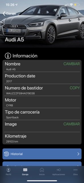

ClaudioXT Publicado 6 de Julio del 2020 Denunciar Publicado 6 de Julio del 2020 Buenas qué tal!, me he leído todo el foro, tratando de activar el line assist, mi Audi es año 2017 y me llego hace poco el ultime obdeleven pack y en aplicaciones el line assist me aparece cómo no soportado, entre a los módulos y no me aparece el 5A, he intentado en IOS y en android, he abierto el capo y nada, alguien me puede dar una mano, saludos.- Responder

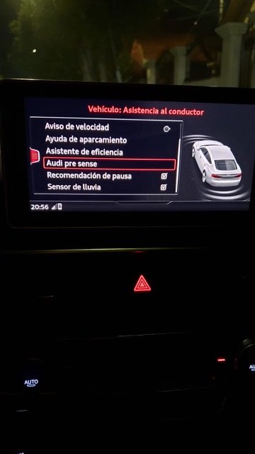

ClaudioXT Publicado 6 de Julio del 2020 Denunciar Publicado 6 de Julio del 2020 Quiero decir no me aparece el módulo A5, y tengo la cámara debajo del espejo, y tengo activado el Audi presense. Responder
SarioxLarioX Publicado 6 de Julio del 2020 Denunciar Publicado 6 de Julio del 2020 hace 5 horas, ClaudioXT dijo: Buenas qué tal!, me he leído todo el foro, tratando de activar el line assist, mi Audi es año 2017 y me llego hace poco el ultime obdeleven pack y en aplicaciones el line assist me aparece cómo no soportado, entre a los módulos y no me aparece el 5A, he intentado en IOS y en android, he abierto el capo y nada, alguien me puede dar una mano, saludos.- ¡Buenas! ¿Y has mirado si pone en algún módulo se llama "Sensores" algo así. La verdad que me parece muy raro. ¿Has metido bien el número de bastidor en el OBDeleven? Si no lo metes bien no te van a salir todos los módulos que tiene el coche. Un saludo. Responder

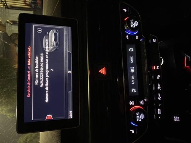

ClaudioXT Publicado 7 de Julio del 2020 Denunciar Publicado 7 de Julio del 2020 Gracias por responder, mirad, adjunto fotos del bastidor y obdeleven y coinciden. En cuando al módulo sensores o algo parecido no me aparece. Saludos.- Responder
SarioxLarioX Publicado 7 de Julio del 2020 Denunciar Publicado 7 de Julio del 2020 (editado) hace 3 horas, ClaudioXT dijo: Gracias por responder, mirad, adjunto fotos del bastidor y obdeleven y coinciden. En cuando al módulo sensores o algo parecido no me aparece. Saludos.- ¿Una vez detectado el vehículo le das a escanear primero? No se, es que es raro, ¿verdad? El módulo A5 se llama “Driver Assistance”. Tu coche lo lleva si o si, tienes el presense, etc... ¿cuántos módulos te aparecen en el ODB? ¿30? Editado 7 de Julio del 2020 por SarioxLarioX Responder
ClaudioXT Publicado 8 de Julio del 2020 Denunciar Publicado 8 de Julio del 2020 Si cada vez que lo conecto le doy a escanear, siempre me aparece el mismo error en el módulo 09, y me aparecen solo 28 módulos. https://ibb.co/NYXySschttps://ibb.co/B6928yKhttps://ibb.co/Fxs50tjhttps://ibb.co/w662mjShttps://ibb.co/jV1qkqJhttps://ibb.co/CwMqS9y ahí subí algunas fotos. saludos.- Responder
