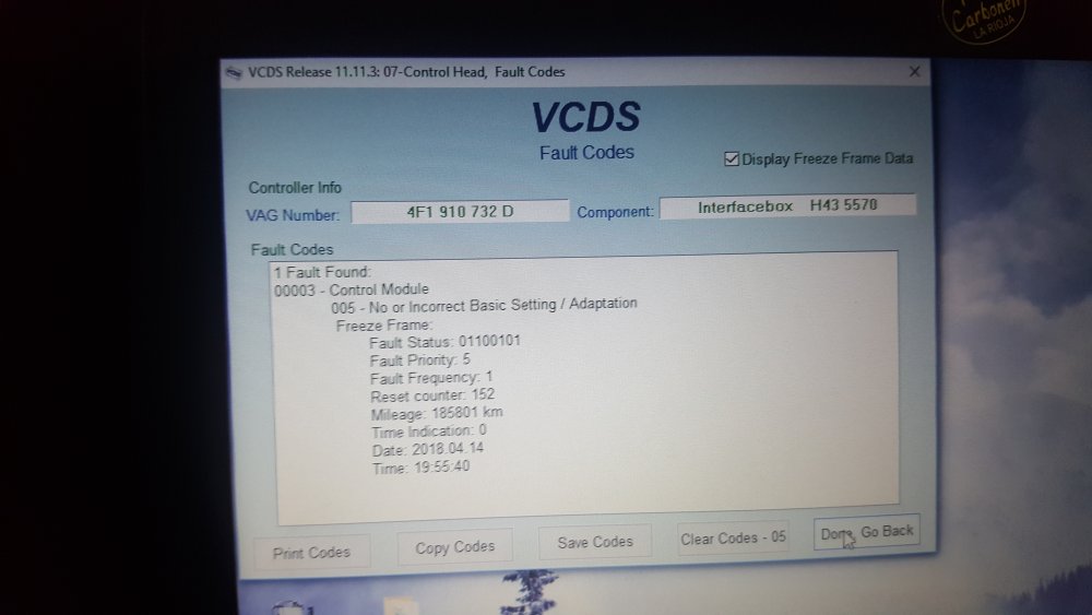

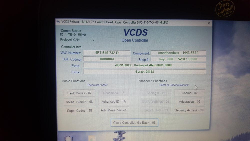

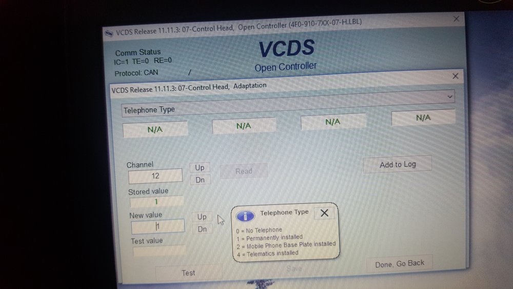

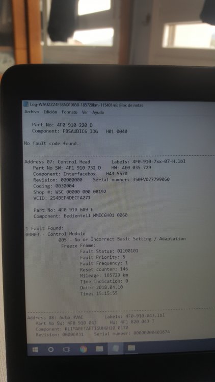

txivory Publicado 14 de Abril del 2018 Denunciar Compartir Publicado 14 de Abril del 2018 Hola, hace bastante tiempo que me sale un error cuando paso el vag 003 control module 005 not or incorrect basic setting/adaptacion Mi coche no tiene telefono ni base ni na... solo dension 500sbt Cambio las opciones en 07 control ahead adaptation y channel 12 y si pongo opcion 3 " mobile phone con base" se quita el error.. clear dct.. scan y todo ok ... al rato escaneo de nuevo pero vuelve a salir. Pongo opcion 0 sin telefono y ni si quiera se va el error. La opcion 4 no me deja. Alguien me puede ayudar a ver como lo quito Responder Enlace al comentario Compartir en otros sitios web More sharing options...
