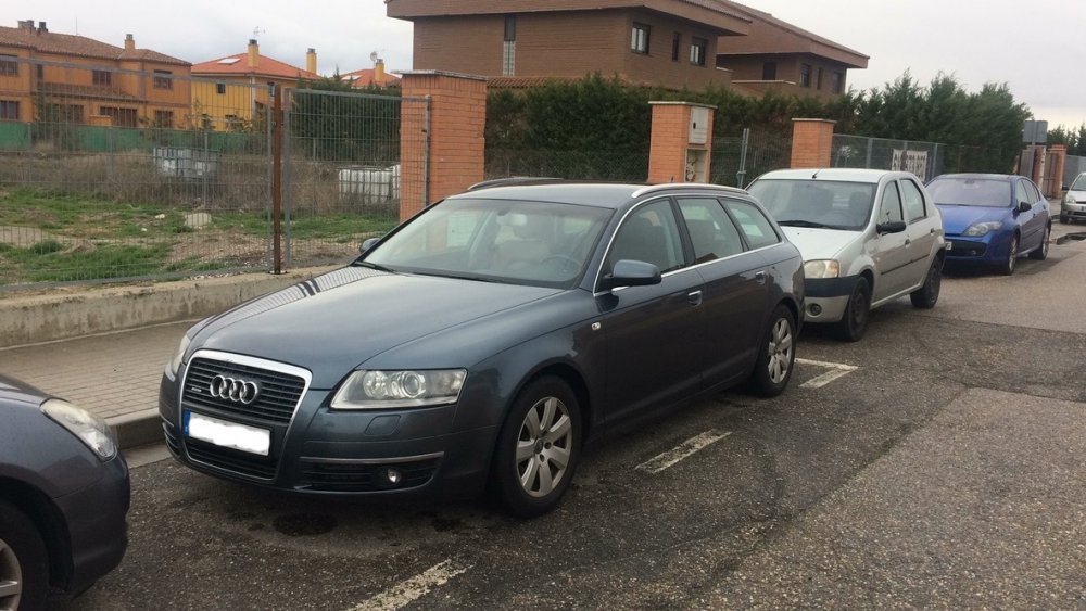

Tharbukas Publicado 14 de Abril del 2018 Denunciar Publicado 14 de Abril del 2018 Buenos dias, Como he contado en el post de presentación, esta semana pasada he adquirido un A6 Avant 2.7 TDI Tiptronic Quattro de segunda mano procedente de alemania. Como esta un poco falto de cuidados tengo que hacerle un poco de todo, así que abro este post para ir contándoos el proceso. Empezamos ... este es el vehículo en cuestión Responder

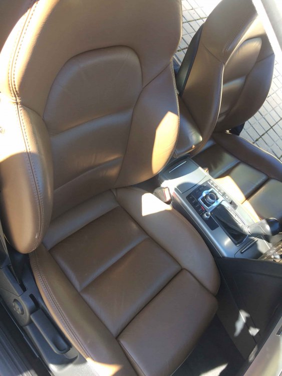

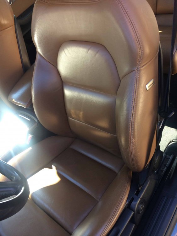

Tharbukas Publicado 14 de Abril del 2018 Autor Denunciar Publicado 14 de Abril del 2018 Lo primero de todo ha sido aspirarlo por dentro ... de eso no tengo fotos, pero tampoco es que mereciese la pena hacerla, no tenia demasiada porqueria. Lo siguiente con lo que me he puesto es con la limpieza e hidratación de la tapicería de cuero. Tiene pinta que el anterior dueño no miraba mucho para ella, ya que podías cerrar los ojos y oír a la tapicería gritando ¡¡¡ HIDRATACION POR FAVOR !!! Este es el estado original, aunque en las fotos no se aprecia tanto como en vivo, necesitaba una limpieza y la susodicha hidratacion. Responder

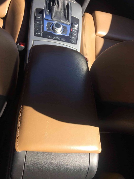

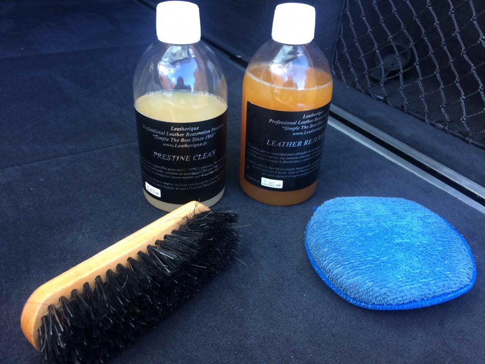

Tharbukas Publicado 14 de Abril del 2018 Autor Denunciar Publicado 14 de Abril del 2018 El kit de limpieza lo adquirí en Tapicerias Zabala de Palencia, como me queda a tiro de piedra (Vivo en Valladolid) me acerque en persona a adquirirlo, el hombre que me atendió me explico como se usaba. 1- tienes que dar el hidratante a la piel y dejarla actuar durante 6 horas. Puedes darlo con la mano o bien con la esponja de microfibra que trae el kit. Se recomienda dejarlo al sol con las ventanillas cerradas para que se cree una "niebla" hidratante. 2 - Una vez transcurrido el tiempo tienes que dar el limpiador y frotar con el cepillo que trae el kit y luego limpiar la piel con un trapo de microfibra (no incluido). Este es el kit, después del primer uso, como veréis no he gastado gran cantidad de producto, así que me dará para varias veces. Responder

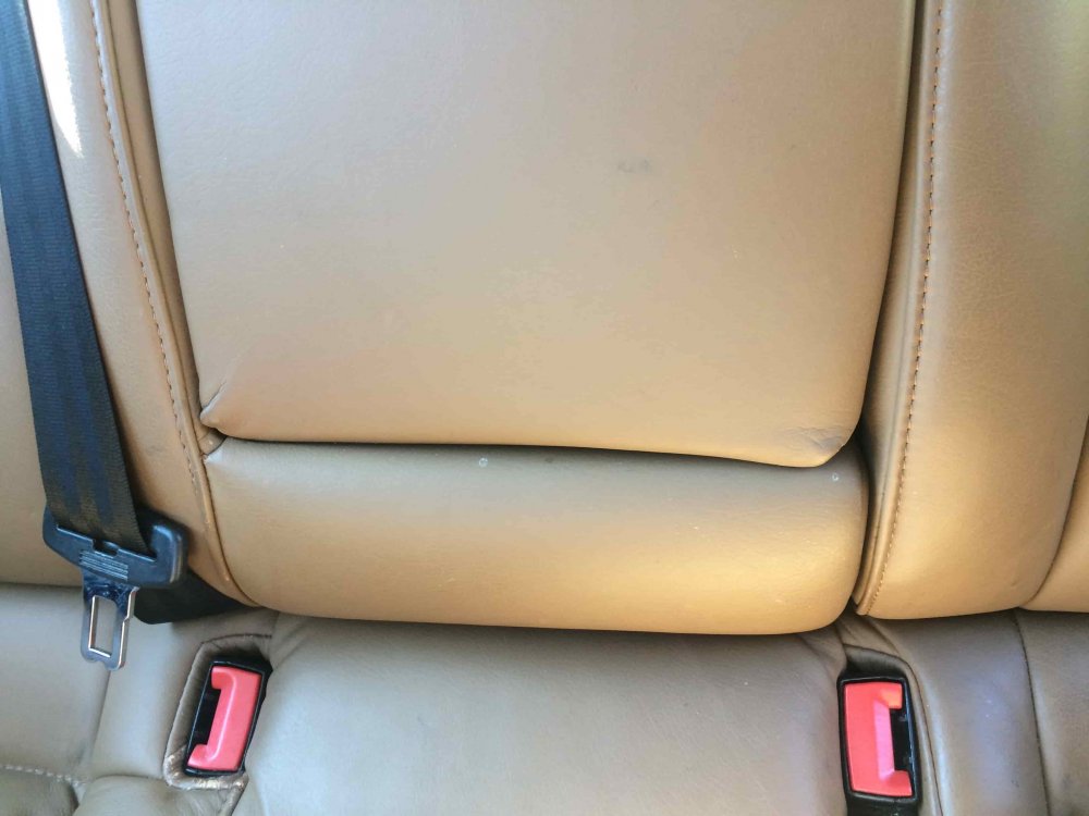

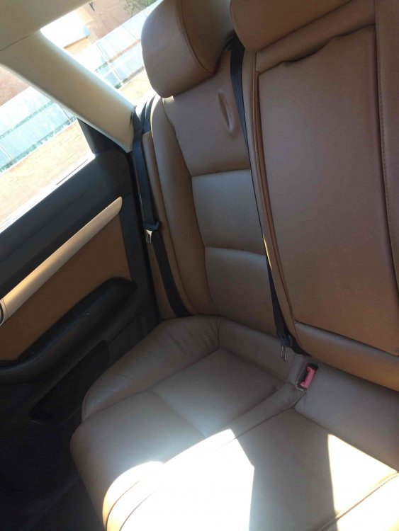

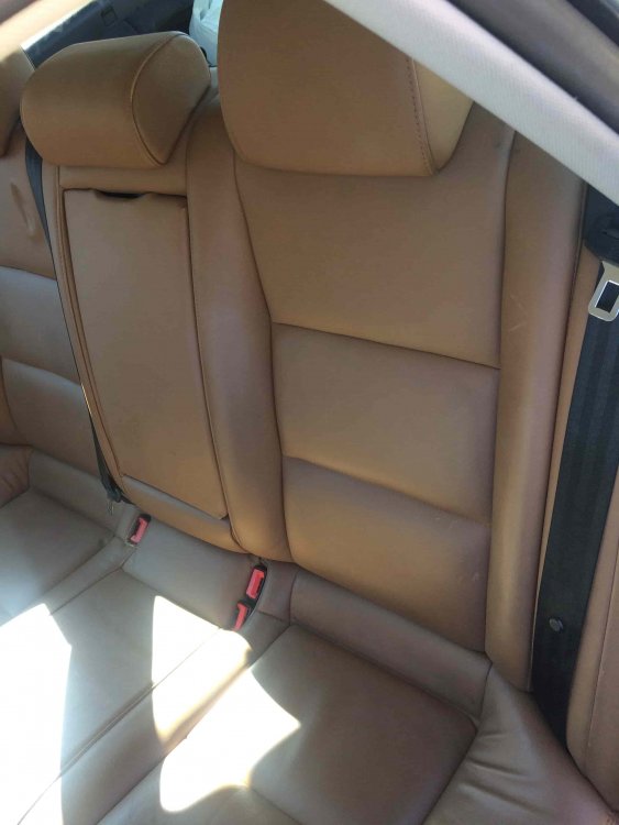

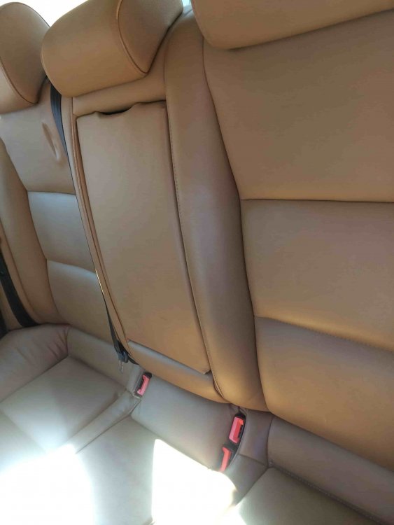

Tharbukas Publicado 14 de Abril del 2018 Autor Denunciar Publicado 14 de Abril del 2018 Y este es el resultado Aunque quizás en las fotos no se aprecie mucho (he tenido que comprimirlas para poder subirlas) el cambio ha sido grande. Aun así, creo que le tendré que hacer por lo menos otro tratamiento, ya que me da la sensación de que la piel necesita por lo menos otra hidratación. Responder
Mall83 Publicado 15 de Abril del 2018 Denunciar Publicado 15 de Abril del 2018 Te ha quedado de lujo!, enhorabuena por la adquisición, a disfrutarlo! Saludos. Responder
juliaars2000 Publicado 15 de Abril del 2018 Denunciar Publicado 15 de Abril del 2018 Buen acabado !! Responder
Tharbukas Publicado 16 de Abril del 2018 Autor Denunciar Publicado 16 de Abril del 2018 hace 22 horas, juliaars2000 dijo: Buen acabado !! Muchas gracias, a ver si este finde le doy la segunda pasada. Responder
dmolitio Publicado 17 de Abril del 2018 Denunciar Publicado 17 de Abril del 2018 Bonito interior. Esos productos de limpieza en dos pasos funcionan genial Responder
Tharbukas Publicado 18 de Abril del 2018 Autor Denunciar Publicado 18 de Abril del 2018 hace 21 horas, dmolitio dijo: Bonito interior. Esos productos de limpieza en dos pasos funcionan genial Pues si, la verdad es que van muy bien ... a ver después de la segunda limpieza Responder

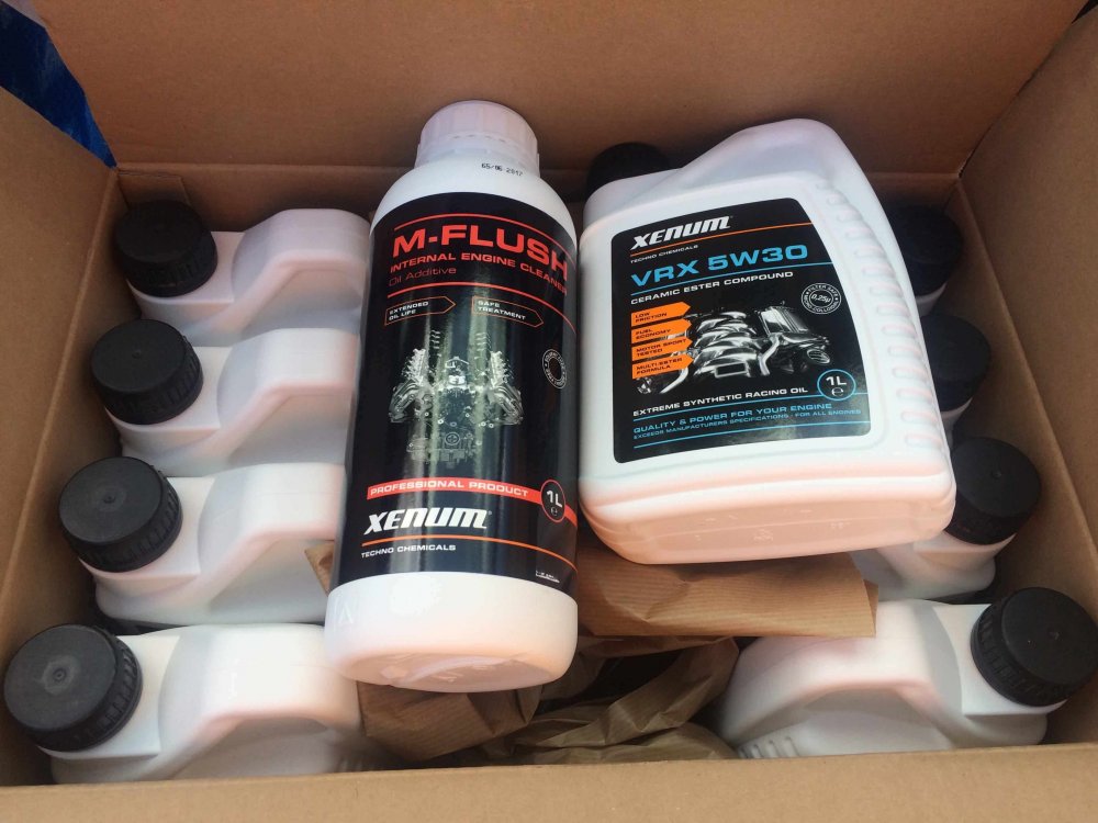

Tharbukas Publicado 18 de Abril del 2018 Autor Denunciar Publicado 18 de Abril del 2018 Por otra parte seguimos adelante con la puesta a punto!!! Hoy he pedido por fin el aceite cerámico!!! Xenum VRX 5W30, creo que me llega pasado mañana, y espero poder cambiarlo la semana que viene. Ya os ire contando!!!! Responder
juliaars2000 Publicado 18 de Abril del 2018 Denunciar Publicado 18 de Abril del 2018 hace 2 horas, Tharbukas dijo: Por otra parte seguimos adelante con la puesta a punto!!! Hoy he pedido por fin el aceite cerámico!!! Xenum VRX 5W30, creo que me llega pasado mañana, y espero poder cambiarlo la semana que viene. Ya os ire contando!!!! fotos e impresiones ! es blanco creo recordar. Responder
Tharbukas Publicado 18 de Abril del 2018 Autor Denunciar Publicado 18 de Abril del 2018 hace 13 minutos, juliaars2000 dijo: fotos e impresiones ! es blanco creo recordar. Eso me han dicho ... blanco como la leche. Acabo ahora mismo de pedir los filtros ... aceite, aire y gasoil ... y un faro antiniebla delantero que se me ha roto de un piedrazo en la autopista .... pronto empezamos Responder

Tharbukas Publicado 19 de Abril del 2018 Autor Denunciar Publicado 19 de Abril del 2018 hace 6 horas, dared dijo: Dónde los has comprado? Los he pedido por internet a la web de aditivox ... y aquí los tenemos: Responder
