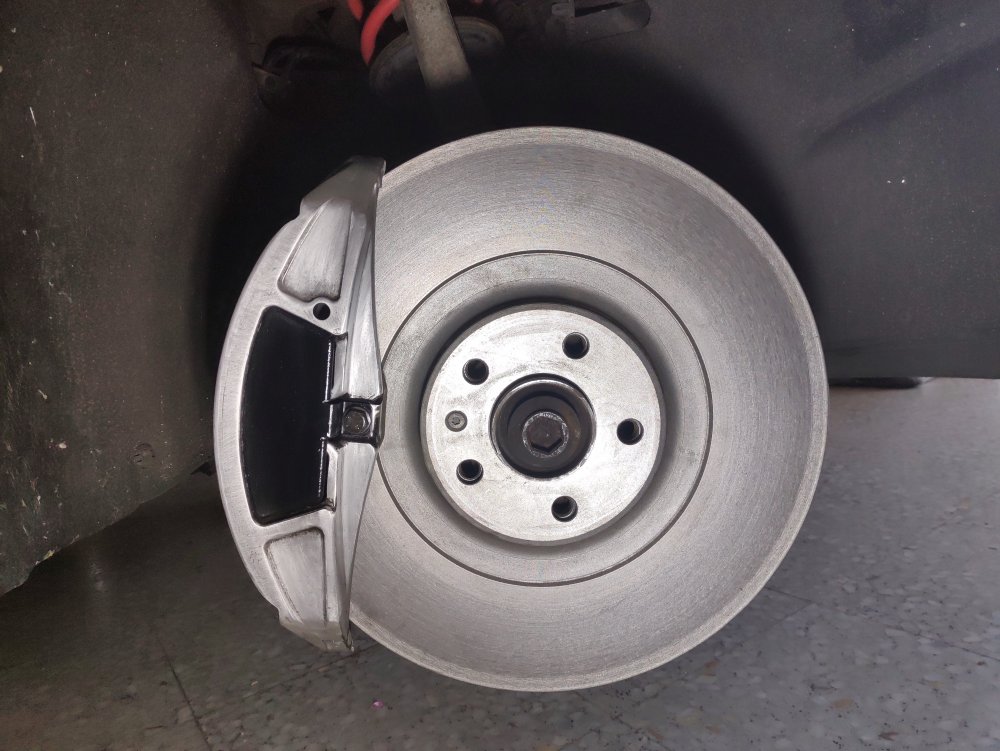

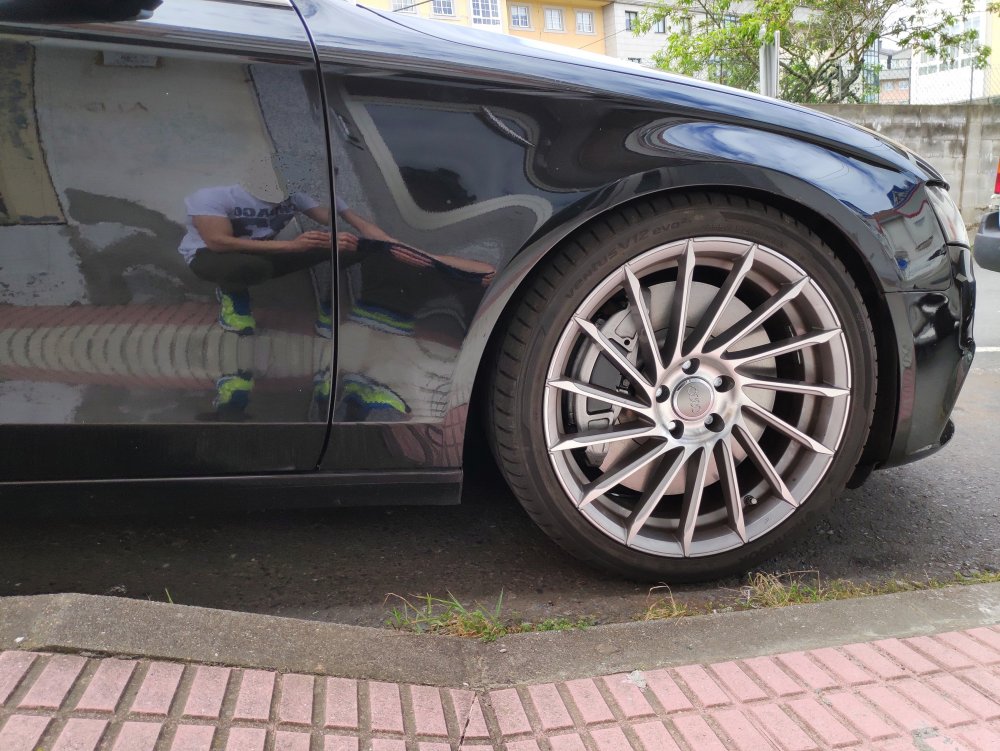

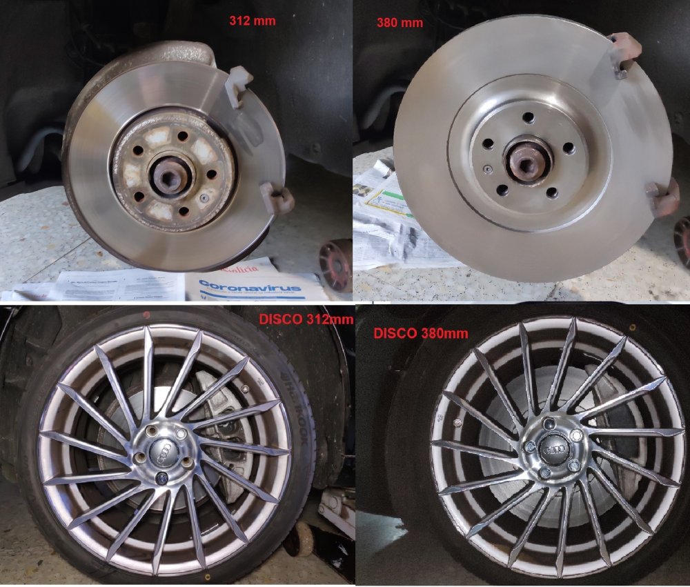

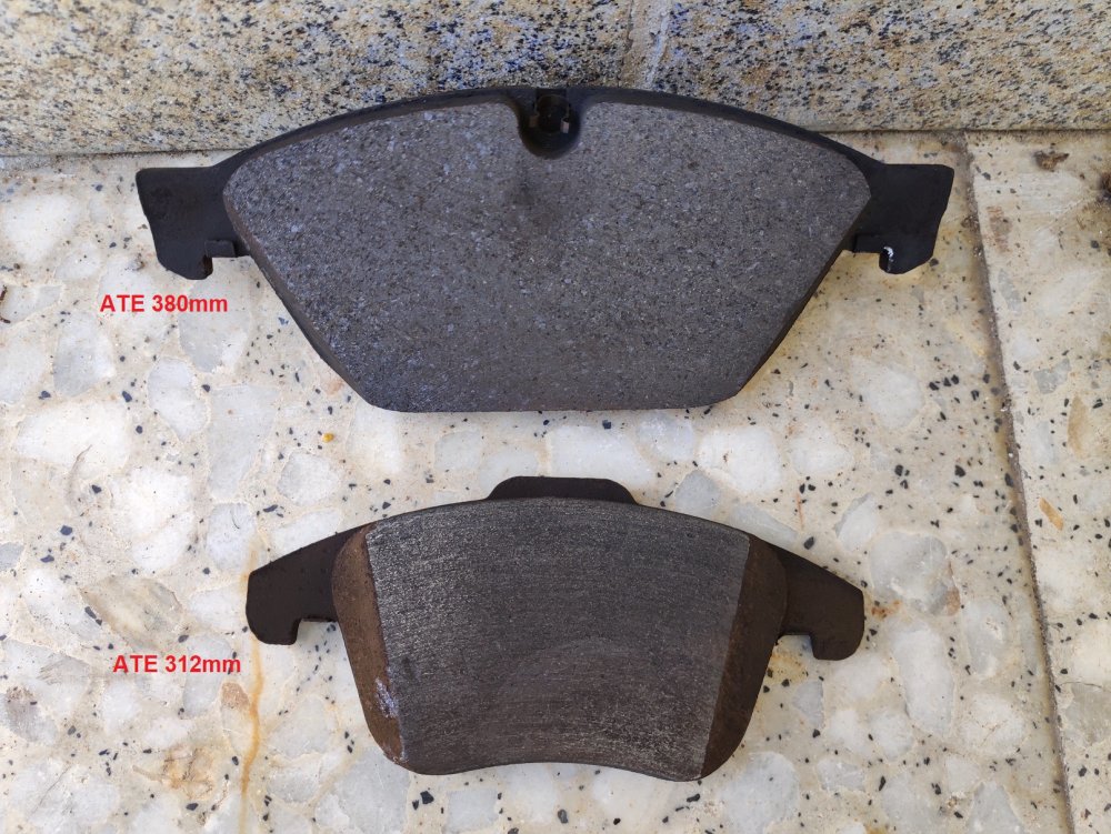

jhonysen Publicado 12 de Junio del 2020 Denunciar Publicado 12 de Junio del 2020 Traigo buenas noticias, Por fin he podido montar los discos/pinzas "nuevas" y no he tenido que usar ningún separador! Os dejo unas fotos para que podáis ver el resultado. Responder
Lazpi Publicado 12 de Junio del 2020 Denunciar Publicado 12 de Junio del 2020 hace 4 horas, jhonysen dijo: Traigo buenas noticias, Por fin he podido montar los discos/pinzas "nuevas" y no he tenido que usar ningún separador! Os dejo unas fotos para que podáis ver el resultado. Tremendo!!!! Que tal las primeras sensaciones? Con la rellenada que le has metido alante, ahora habra que rellenar la parte trasera, no? Jjj Un saludo Responder
Gonpascu Publicado 12 de Junio del 2020 Denunciar Publicado 12 de Junio del 2020 Quedan espectacular, aunque para mi gusto perforados le quedaría todavía mejor. Responder
ToTa Publicado 12 de Junio del 2020 Denunciar Publicado 12 de Junio del 2020 Quedan gordisimos la verdad, aparte de la mejoria en cuanto a frenada, llenar prácticamente todo el hueco de la llanta, no tiene precio (bueno si, jajaja). Ahora como te dicen tendras que rellenar el hueco trasero, si te interesa vendo un juego de pinzas traseras para discos ventilados de 330x22mm como los que monta el S5. Pd: ¿Como no aprovechaste para pintar las pinzas? Responder
Tineo Publicado 12 de Junio del 2020 Denunciar Publicado 12 de Junio del 2020 hace 6 horas, jhonysen dijo: Traigo buenas noticias, Por fin he podido montar los discos/pinzas "nuevas" y no he tenido que usar ningún separador! ... son unos buenos pepinos, ya decia yo que al ajustar todo ganaba espacio Responder
jhonysen Publicado 12 de Junio del 2020 Denunciar Publicado 12 de Junio del 2020 hace 16 horas, Lazpi dijo: Tremendo!!!! Que tal las primeras sensaciones? Con la rellenada que le has metido alante, ahora habra que rellenar la parte trasera, no? Jjj Un saludo Bien, por ahora es pronto porque tiene que ir asentando la pastilla pero son buenas las sensaciones. Sería lo suyo, pero dejaré pasar un tiempo a ver si descongestiono la lista de tareas pendientes a realizar... hace 16 horas, Gonpascu dijo: Quedan espectacular, aunque para mi gusto perforados le quedaría todavía mejor. Gracias compañero, Pude haberlo hecho pero no me arrepiento de la elección final. hace 15 horas, ToTa dijo: Quedan gordisimos la verdad, aparte de la mejoria en cuanto a frenada, llenar prácticamente todo el hueco de la llanta, no tiene precio (bueno si, jajaja). Ahora como te dicen tendras que rellenar el hueco trasero, si te interesa vendo un juego de pinzas traseras para discos ventilados de 330x22mm como los que monta el S5. Pd: ¿Como no aprovechaste para pintar las pinzas? Gracias ToTa, Tiene, tiene precio, bufff ahora queda homologar. Me habían comentado que igual pasaba la itv tal cual están así ahora, pero no quiero tener problemas en años próximos. Y aquí es donde influye también el tema "color de pinzas". Seguramente acabe pintándolas en un verde neón, fluor u otro muy similar que en foliatec le llaman toxic green. y así cantosos van a ser un rato pero todavía no lo tengo decidido y mientras tanto me dije, limpio las pinzas y para protegerlas de toda la porquería que van a soltar las pastillas mientras que no las pinte le doy una capita de laca y ya cuando me decida definitivamente le paso una lijada y las dejo a mi gusto. Más adelante será lo que haga, discos ventilados traseros pero dejaré pasar el tiempo. Coméntame por privado que es lo que tienes, por cuanto y hablamos. hace 15 horas, Tineo dijo: son unos buenos pepinos, ya decia yo que al ajustar todo ganaba espacio Así es pero me da que para el futuro cambio de pastillas tendré que comerle un poco a las exteriores. Os dejo alguna foto más del cambio de pinzas. Responder
ToTa Publicado 13 de Junio del 2020 Denunciar Publicado 13 de Junio del 2020 Como me molan las fotos comparativas, se ven enormes, en cuanto asiente el conjunto tienen q frenar de miedo. Pd: mo me deja enviarte privados para lo de las pinzas traseras, si quieres echarlas un ojo las tengo puestas en mi post del coche Responder
jhonysen Publicado 13 de Junio del 2020 Denunciar Publicado 13 de Junio del 2020 (editado) hace 16 horas, ToTa dijo: Como me molan las fotos comparativas, se ven enormes, en cuanto asiente el conjunto tienen q frenar de miedo. Pd: mo me deja enviarte privados para lo de las pinzas traseras, si quieres echarlas un ojo las tengo puestas en mi post del coche Te agradezco el ofrecimiento pero como te decía voy a dejarlo para el futuro, cuando tenga menos cosas que hacerle al coche y los bolsillos más llenos. Si mal no recuerdo, cuando estuve indagando en el tema. para tu upgrade trasero necesitas las pinzas traseras del A8 de 4 litros y además un adaptador, si quieres te echo un vistazo... y me decías a mi que había que estudiar los upgrade bien a fondo jajaja. Editado 13 de Junio del 2020 por jhonysen Responder
ToTa Publicado 14 de Junio del 2020 Denunciar Publicado 14 de Junio del 2020 hace 8 horas, jhonysen dijo: Si mal no recuerdo, cuando estuve indagando en el tema. para tu upgrade trasero necesitas las pinzas traseras del A8 de 4 litros y además un adaptador, si quieres te echo un vistazo... y me decías a mi que había que estudiar los upgrade bien a fondo jajaja. El upgrade lo tengo mas que estudiado, simplemente me confundi al comprar las pinzas. No se necesita ningun adaptador comprando las pinzas adecuadas, o incluso con mis propias pinzas y unos portapinzas ya lo tendria pero prefieri comprar pinzas enteras para luego vender las mias completas. Por cierto, el mismo dia q las puse a la venta, ya me salieron varios interesadoa y ya estan vendidas Responder

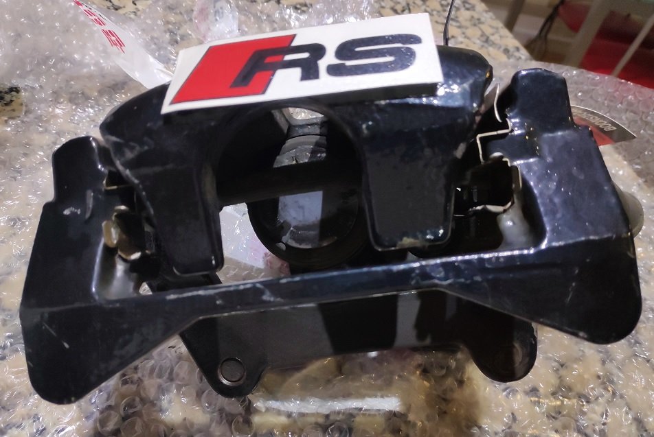

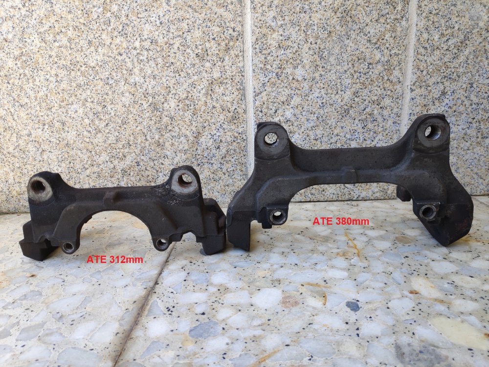

jhonysen Publicado 24 de Junio del 2020 Denunciar Publicado 24 de Junio del 2020 Uyyyyy, se me ha caído algo... Responder
Tineo Publicado 24 de Junio del 2020 Denunciar Publicado 24 de Junio del 2020 (editado) reconozco ese portapinzas.... ojo con las llantas no te vayan a rozar ahí; si són muy cóncavas en su zona central hay riesgo de que toquen. Editado 24 de Junio del 2020 por Tineo Responder
jhonysen Publicado 24 de Junio del 2020 Denunciar Publicado 24 de Junio del 2020 (editado) hace 8 horas, Tineo dijo: reconozco ese portapinzas.... ojo con las llantas no te vayan a rozar ahí; si són muy cóncavas en su zona central hay riesgo de que toquen Había pensado en hacerle unos embellecedores como los del SQ5, aunque montarlos no va a ser tarea sencilla ya que la pinza del S4 no tiene el rebaje donde se alojan. Cogeré una pieza de aluminio para la tarea. Ahí irá el vinilo. Dudo si hacerle unos pequeños orificios a las pinzas para atornillar los embellecedores o pegarlos con dos componentes Por otro lado, no creo que tenga problemas de roces. Las llantas afortunadamente no son muy cóncavas Editado 24 de Junio del 2020 por jhonysen Responder
