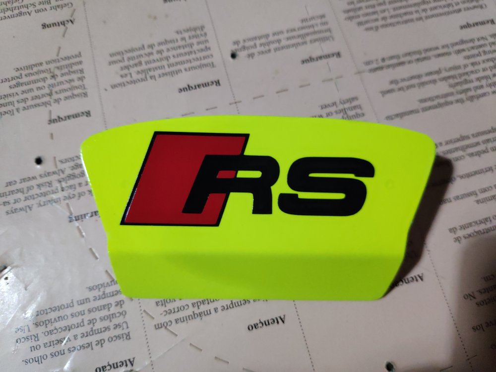

jhonysen Publicado 30 de Junio del 2020 Denunciar Publicado 30 de Junio del 2020 Lo que te comentaba @Tineo, los portapinzas están aún así a dos cms de las llantas, Muy cóncavas tendrían que ser para tocar. Embellecedores colocados y realizadas pruebas oportunas a faltar de pintar. Vendré con más novedades en breve, mientras dejo un video por aquí: Responder
Tineo Publicado 30 de Junio del 2020 Denunciar Publicado 30 de Junio del 2020 hace 3 horas, jhonysen dijo: .....Vendré con más novedades en breve, mientras dejo un video por aquí: ya tienes bote de pintura? Responder
ToTa Publicado 30 de Junio del 2020 Denunciar Publicado 30 de Junio del 2020 Eso eso, ¿¿de que color las pintaras?? ¿¿Al final como hiciste lo de la chapa para las traseras?? No se q ha pasado estos días pero hemos sido unos cuantos los que hemos mejorado la frenada, Pd: no estaría nada mal que nos hiciesen precio para la prueba de frenada Responder
Tineo Publicado 30 de Junio del 2020 Denunciar Publicado 30 de Junio del 2020 hace 11 minutos, ToTa dijo: .....No se q ha pasado estos días pero hemos sido unos cuantos los que hemos mejorado la frenada, JUNIO, mes de la pinza. ya es raro que haya cuatro hilos simultaneamente activos con este asunto. Responder
jhonysen Publicado 30 de Junio del 2020 Denunciar Publicado 30 de Junio del 2020 hace 4 horas, Tineo dijo: ya tienes bote de pintura? hace 3 horas, ToTa dijo: Eso eso, ¿¿de que color las pintaras?? ¿¿Al final como hiciste lo de la chapa para las traseras?? No se q ha pasado estos días pero hemos sido unos cuantos los que hemos mejorado la frenada, Pd: no estaría nada mal que nos hiciesen precio para la prueba de frenada Perdonarme pero estoy reventao, acabé ahora mismo y con las ansias locas de dejarlo listo se me ha cuarteado la pintura en algún lado de las pinzas delanteras, justo en el frente,.donde más se ve, tiene memoles la cosa! ToTa, los embellecedores los he hecho en aluminio, si quieres te comento detalles más adelante... Venga, os desvelo el color, un detallito, jijijiji: Responder
ToTa Publicado 1 de Julio del 2020 Denunciar Publicado 1 de Julio del 2020 hace 4 horas, jhonysen dijo: Perdonarme pero estoy reventao, acabé ahora mismo y con las ansias locas de dejarlo listo se me ha cuarteado la pintura en algún lado de las pinzas delanteras, justo en el frente,.donde más se ve, tiene memoles la cosa! ToTa, los embellecedores los he hecho en aluminio, si quieres te comento detalles más adelante... Venga, os desvelo el color, un detallito, jijijiji: Te ha quedaos muy guapo tío, Cuando puedas me dices como los has hecho y sujetado, no descarto copiarte Responder
